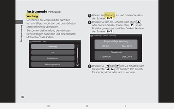

    Schau einfach mal im Menü.
    Ich war letztens bei der 1000er und da haben die das auch vergessen zurück zu setzen. Das haben wir dann im Display-Menü gemacht.
    Klick dich da einfach mal durch ;)

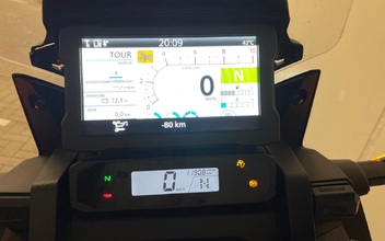

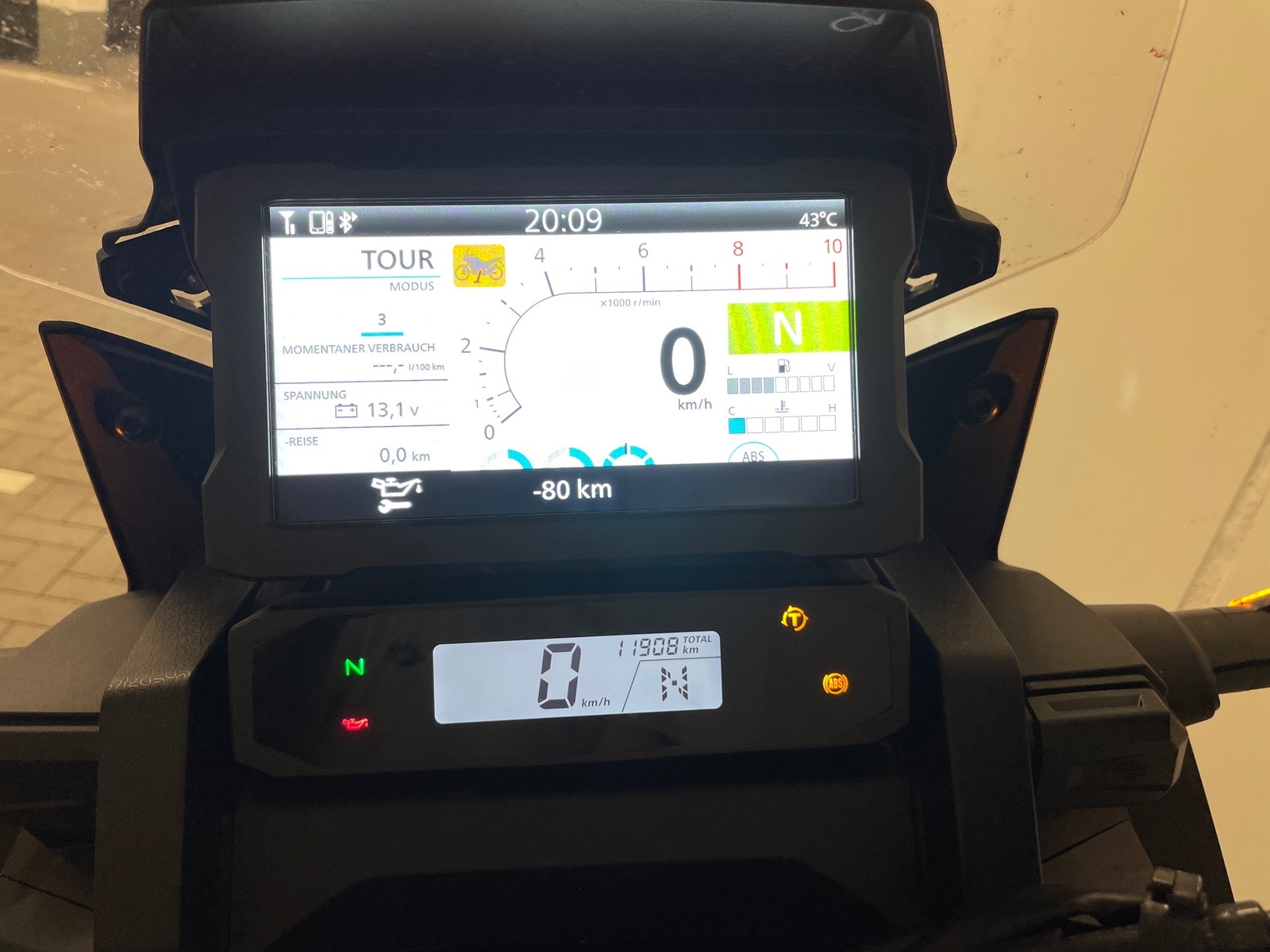

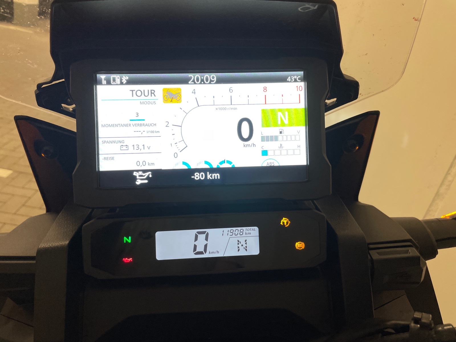

    Bei mir kommt seit einiger Zeit auch der Schraubenschlüssel für die turnusmäßige Wartung. Allerdings ist mir heute beim starten des Motorrads aufgefallen das zusätzlich zu dem Schraubenschlüssel eine Ölkanne und eine -80 angezeigt wird. Ist das ein zusätzlicher Hinweis auf einen Ölwechsel? Oder kann es sich hier um eine Fehlermeldung halten. Ich hab festgestellt das die Maschine wieder öl verloren hat und schon am Minimum gekratzt hat. Habe aber bisher keine Warnleuchte gesehen. Daher bin ich etwas irritiert. Nach diesem Hinweis kommt noch der Hinweis auf die standardmäßige Wartung.
    Edit: Ich hab gerade in die Einstellungen unter Wartung geguckt. Da stehen noch 92 offene KM bei Öl-Wechsel und Wartung. Muss ich mir jetzt sorgen machen, dass das ein Protokolleintrag bzgl. zu niedrigem Ölstand ist?
    Ok. Und bzgl.der Diskrepanz zwischen den in den Einstellungen hinterlegten 92 rest Kilometern bis zur Wartung und der beim Start erfolgenden Meldung
    bis zum nächsten Ölwechsel: -80
    bis zur nächsten Turnus mäßigen Wartung: 0
    auch nicht.
    Finds seltsam das es nicht übereinstimmt.
