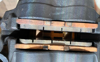

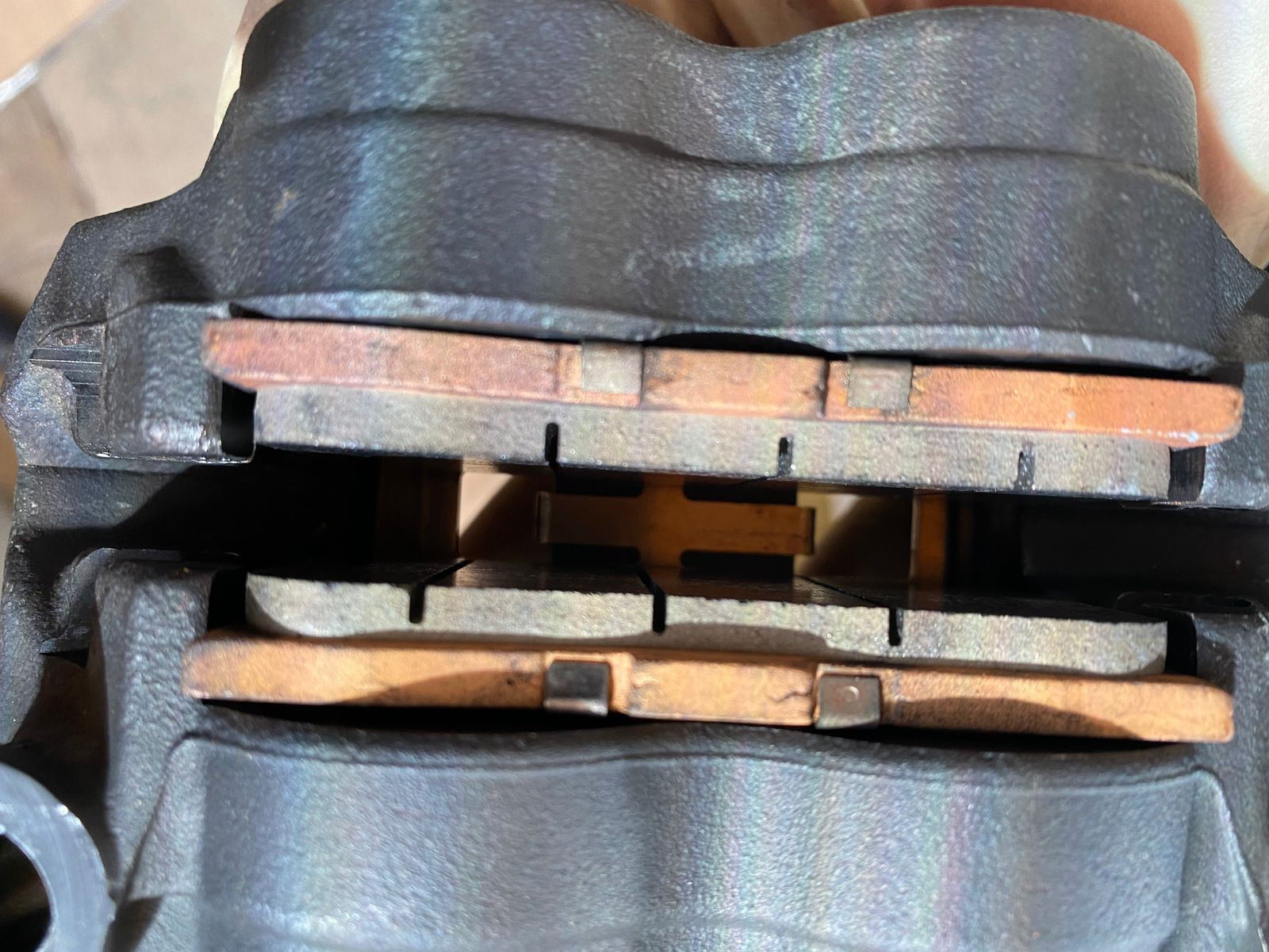

    Zu Hause überprüfte ich dann selber die Bremse: Vordere Beläge links bei 0,4 mm/1,5 mm, rechte Seite 3,1mm/3,2mm (Belagstärke neu: 3,7 mm!)

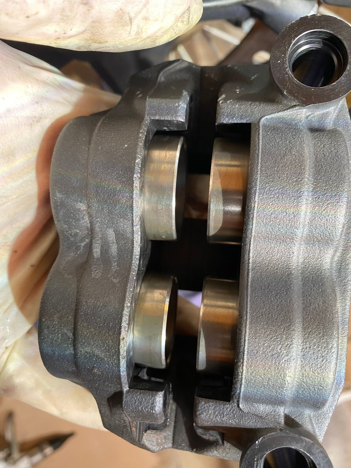

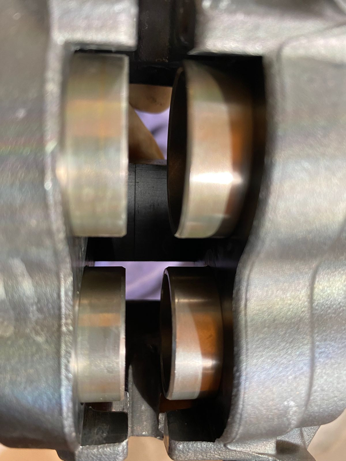

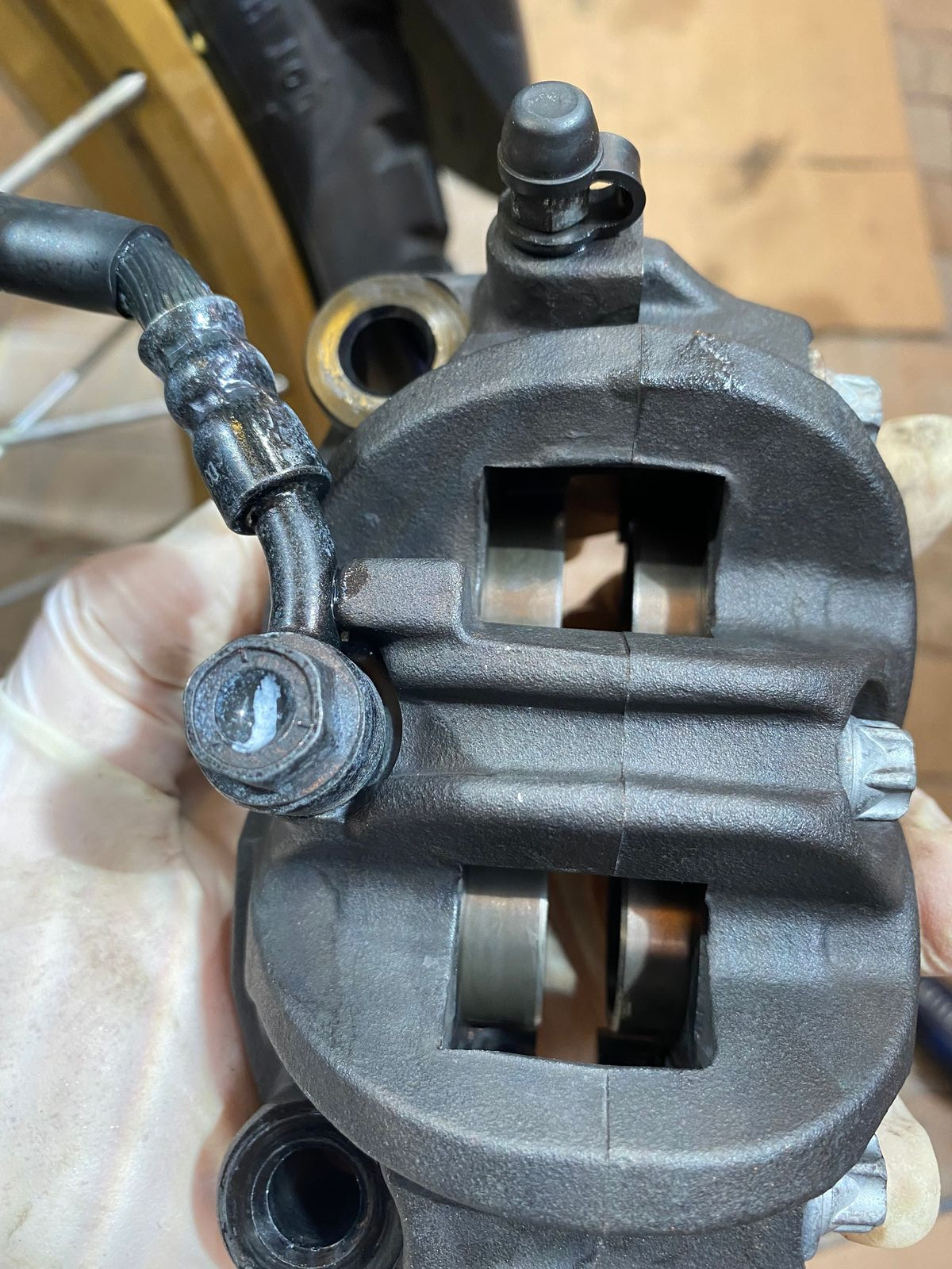

    Nun habe ich die vorderen Bremssättel und Beläge komplett gereinigt, Bremssättel +Kolben gereinigt mit Spüli, Wasser, Zahnbürste und Druckluft. Kolben mehrfach zurückgedrückt - alle leichtgängig. Wieder eingebaut. Bremse entlüftet- alles OK. Probefahrt : linke Scheibe ca 5-10 Grad wärmer als die rechte Scheibe.

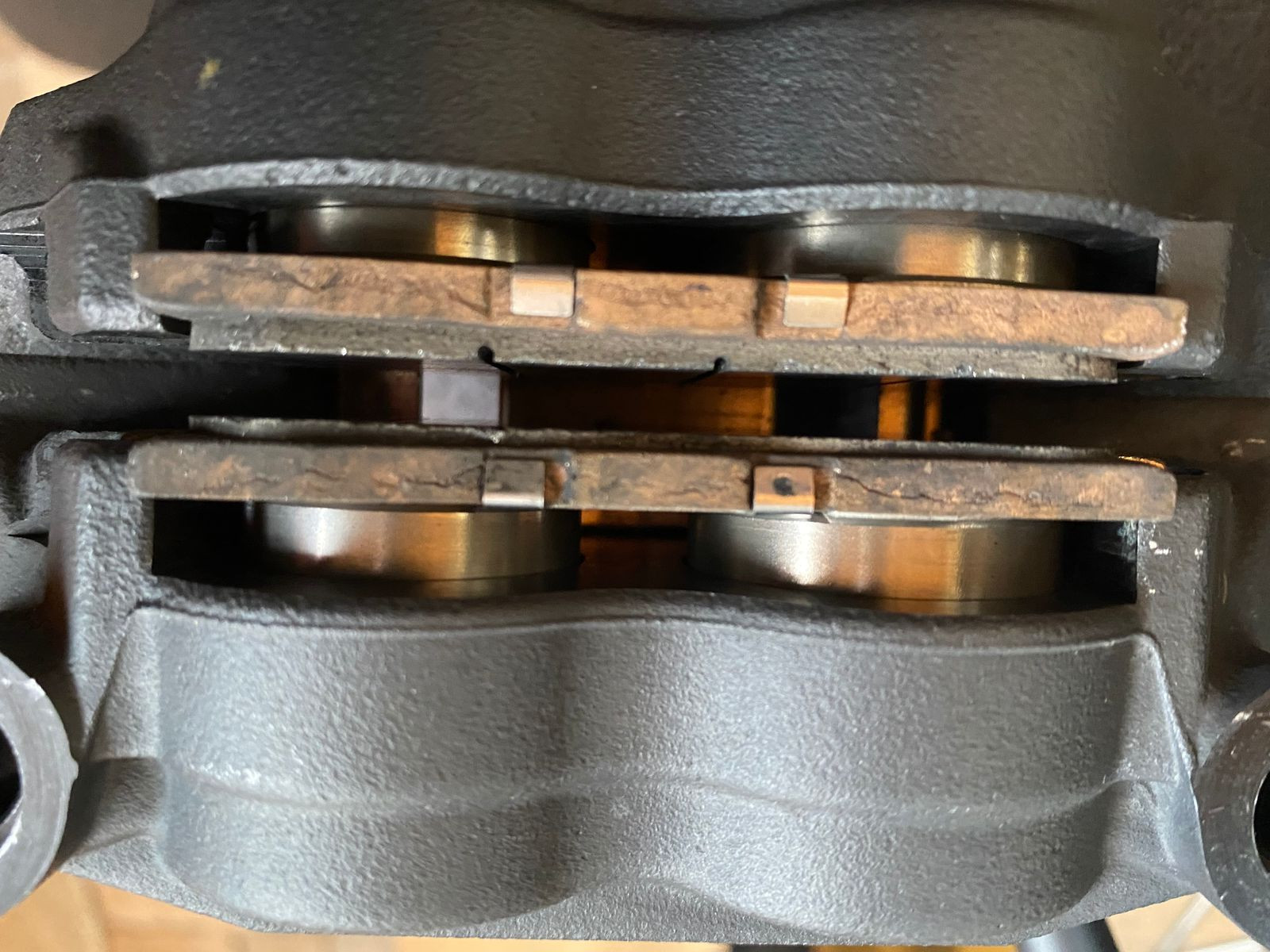

    Neue Original-Beläge links eingebaut - selbes Phänomen. Motorrad aufgebockt (Vorderrad frei): man hört ein leichtes Schleifen und das Rad bremst ab.

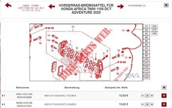

    Das wird bei den Bremssätteln an der AT nicht viel bringen, da deren Position nicht von den Befestigungsschrauben vorgegeben wird. Vielmehr geschieht dies durch Hülsen im Bremssattelträger und die Schrauben sichern den Sattel vom ablösen vom Träger.

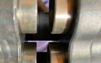

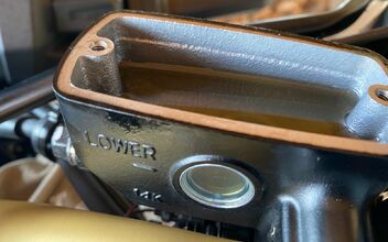

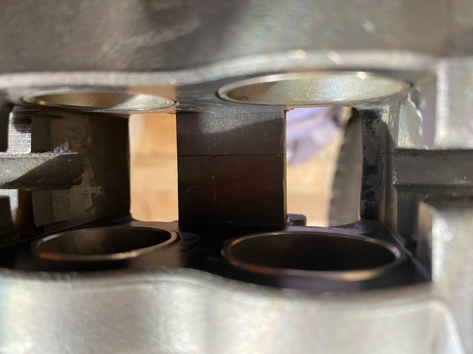

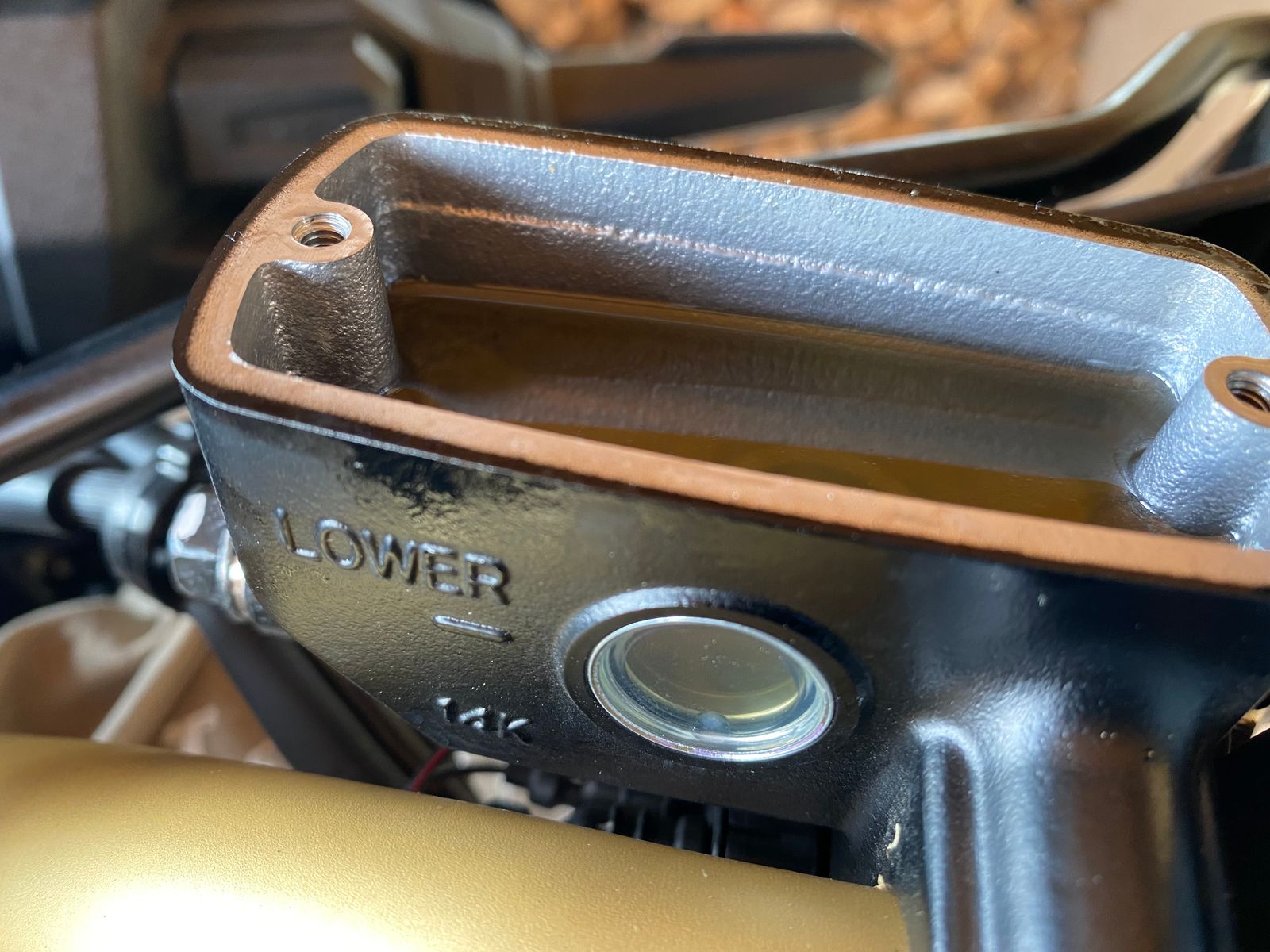

    ich habe jetzt zum dritten mal die vorderen B-Sättel gereinigt mit warmen Wasser und Spüli, vorher die Beläge und Federn raus, die Kolben so weit rausgedrückt wie es möglich war, ohne dass Bremsflüssigeit rausläuft, danach mit Zahnbürste und Schnur die Kolben ringsum gereinigt und den Rest vom Sattel. Dann nochmal Bremsenreiniger drauf und alles mit mit Druckluft trocken geblasen. Danach die Kolben bis ganz zurück gedrückt - vom Gefühl her waren die alle relativ leichtgängig, auch bei der rechten Bremse, gefühlt alles gleich. Da war nix schwergängig. Beim einzel Drücken kamen jeweils die Kolben nebenan raus. Bremsflüssigkeit OK, siehe Bild, bei betriebsbereiter Bremse.
    Die neuen Beläge sind nagelneu und original. Mit den alten Belägen war es ja das gleiche.
    Probefahrt: wieder linke Scheibe warm rechte kalt.....(ohne zu Bremsen)
    Ich weiss jetzt nicht mehr weiter.... Oder müssen doch die Kolben alle raus? Hat die Scheibe zu wenig Unwucht um den Belag zurück zu drücken? (Habe leider keine Messuhr)
