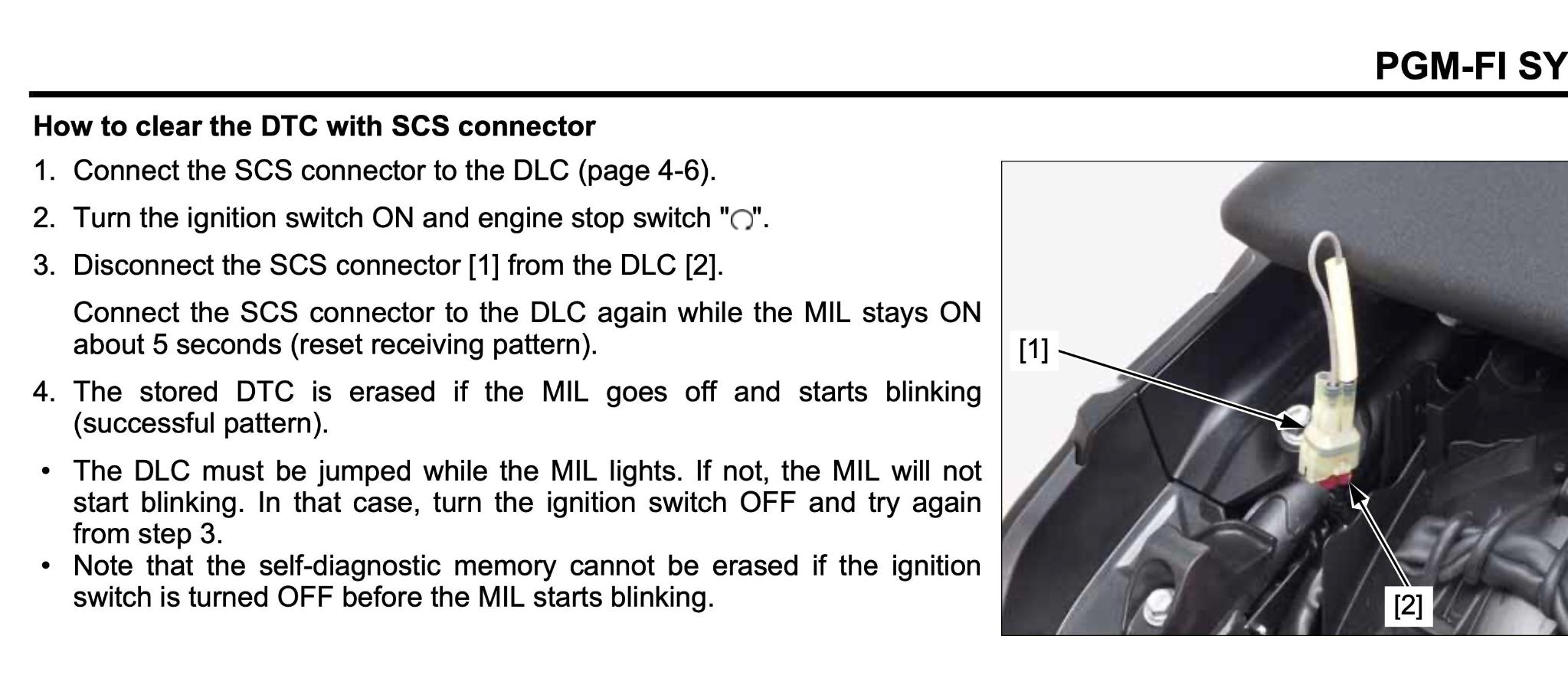

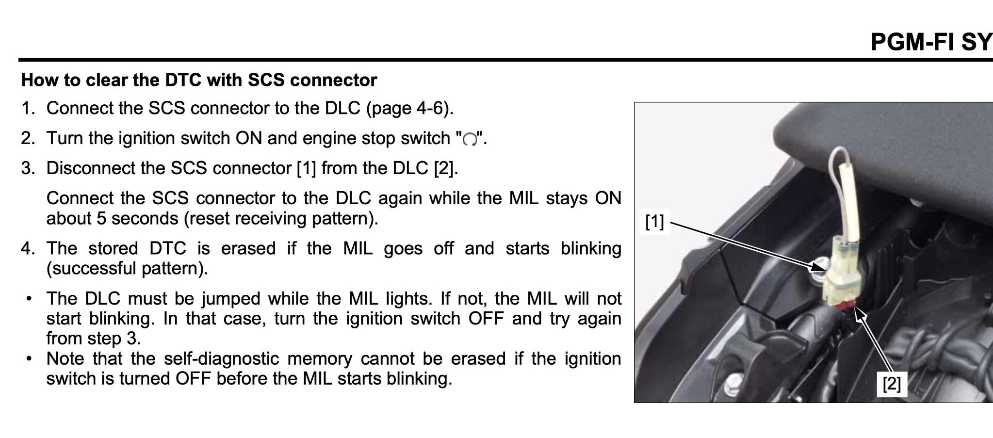

Also hab ich folgendes gemacht.
1. Servicestecker unter der Sitzbank (sitzt auf der rechten Seite, roter Stecker), Kappe entfernt
2. die beiden rechten PINs mit einer Büroklammer gebrückt (die Nase am Stecker muss dazu nach oben zeigen)
3. Zündung an, Motorkontrolleuchte sollte jetzt blinken
4. Brücke abziehen
5. Brücke innerhalb 5 Sek. wieder rein
6. Speicher ist resetet
7. Zündung aus
Wenn ihr jetzt die Zündung wieder einschaltet, sollte die MIL aus sein.

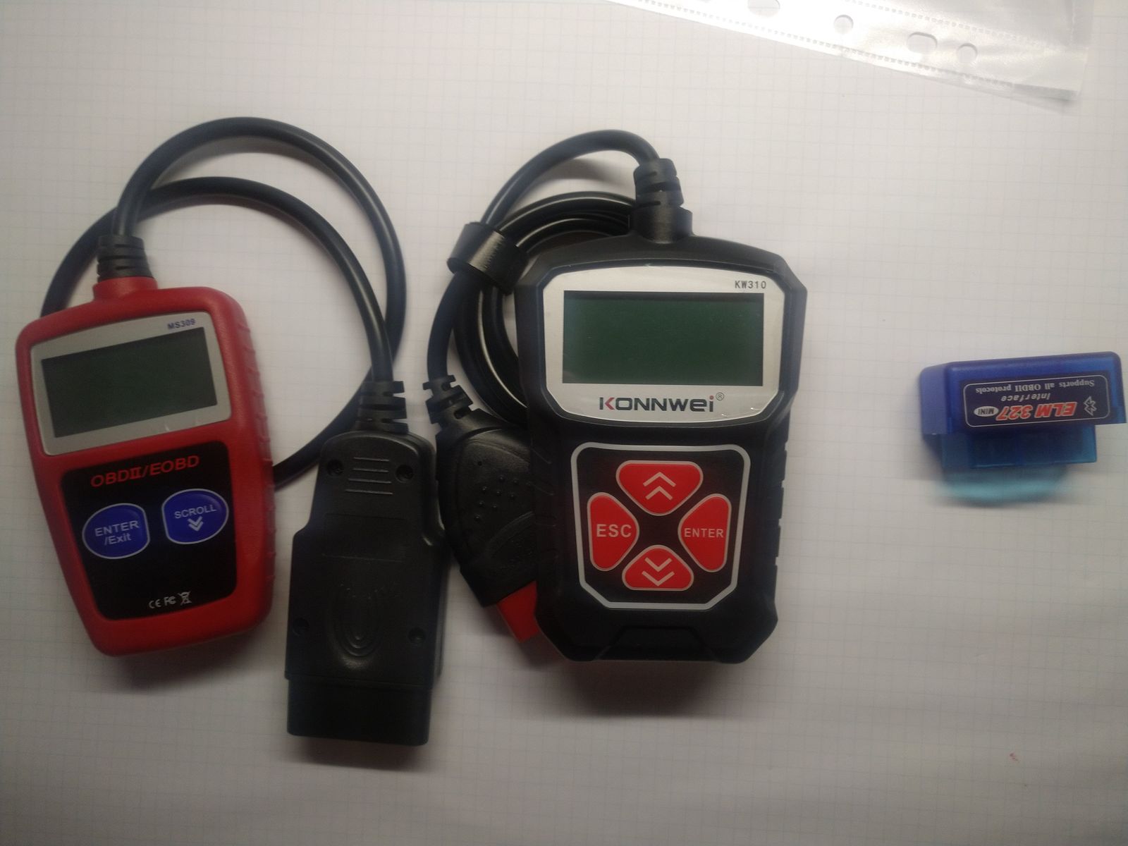

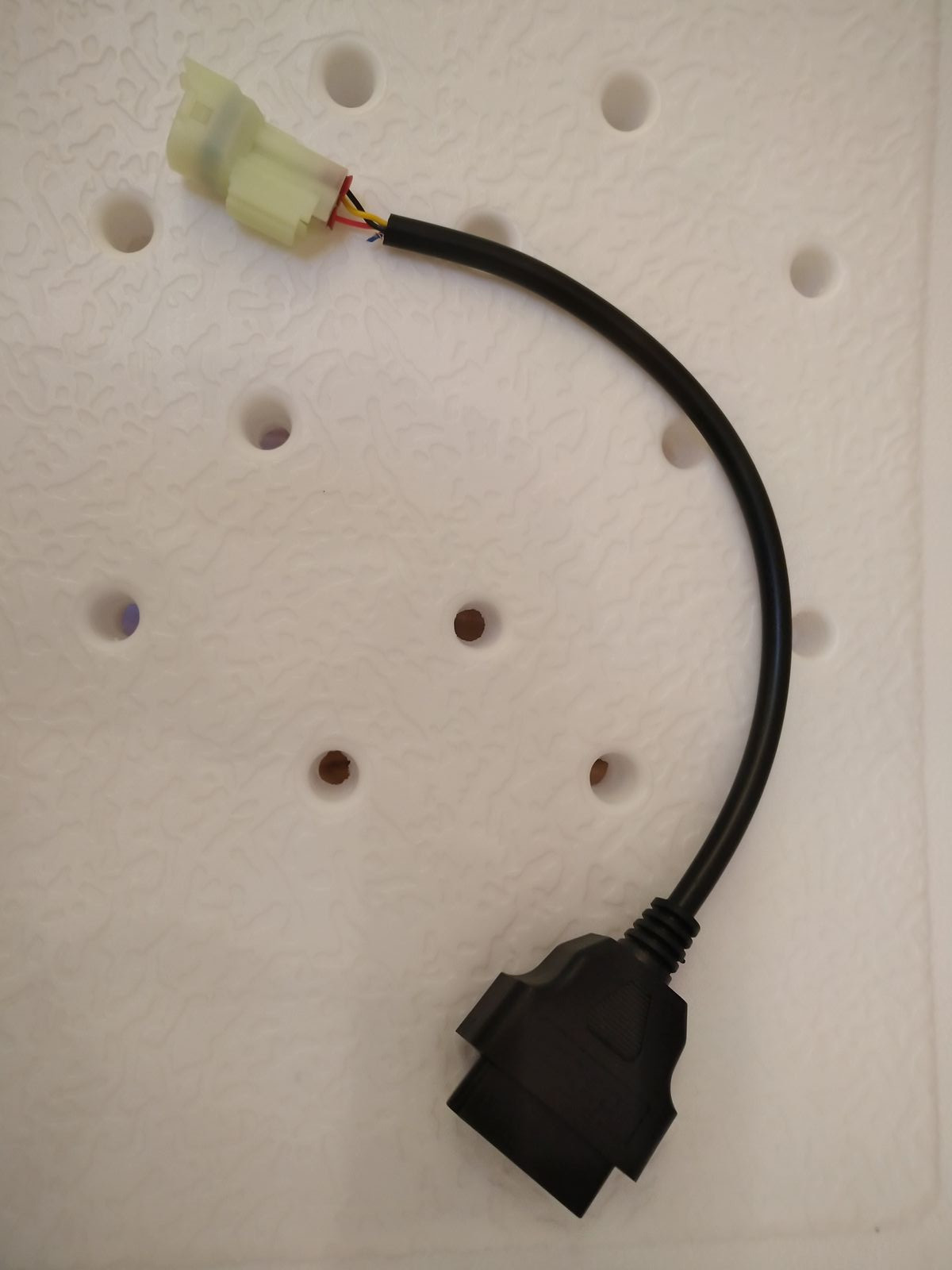

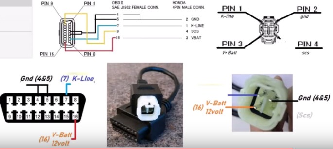

PS: Für solche High Tech Büroklammer Hack Mopeds zahlt man 17.500 Euronen. Sind die nicht in der Lage einen ODB2 Stecker da darn zu basteln den man mit einem anständigen Laptop auslesen kann? Zum Vergleich, bei meiner BMW S1000XR mach ich den ODB2 Stecker rein und kann Fehler auslesen, resetten und jedes Steuergerät im Motorrad einzeln abchecken, ansteuern oder sonst irgendwas.
