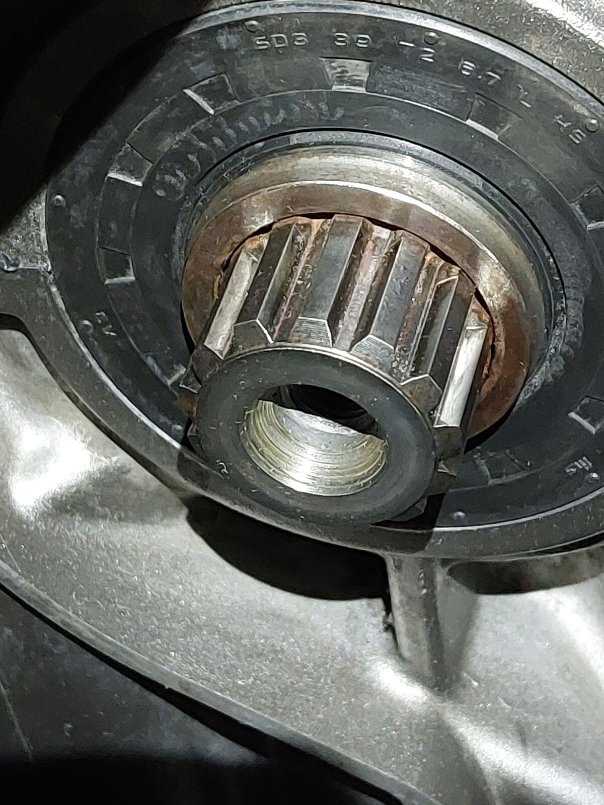

Normalerweise ist die Kette mit dem Bordwerkzeug einstellbar (wenn nicht verschlissen). Zumindest bei unseren AT...
Die Hinterachsmutter ist mit 100 Nm anzuziehen. Wie bitte willst du das mit Bordwerkzeug machen?

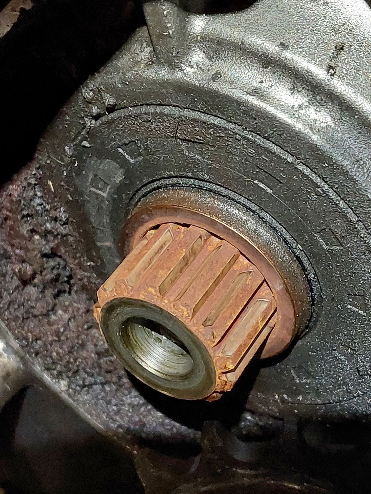

Was soll an der Stelle mit den enormen kräften eine Hochdruck Paste bewirken...? Einzig der Flugrost kann sich nicht so verbreiten...dies erledigt aber auch der schmotter der Schmierung
Anmerkung:
Der Schmodder fliegt durch die Zentrifugalkraft (Achtung ganz böses Wort! 😀) leider nur nach außen weg, die Keilverzahnung bleibt trocken-rostig. Wenn man sie nicht schmiert.
Ich kann dazu gerne Fotos beisteuern.
Ja, das Thema wurde bereits diskutiert, allerdings ohne ein für mich klares Ergebnis.
Weil ich jetzt selber den Fall einer bereits geschädigten GAW habe, möchte ich eben Klarheit gewinnen.
Ich werde das neue Original-Ritzel versuchsweise mit einer solchen Passscheibe 30x40x0,5 mm montieren, obwohl ich nicht hundertprozentig von der Funktion überzeugt bin. Immerhin wird die axiale Fixierung des Ritzels dafür sorgen, dass das Ritzel weniger taumelt und sich nicht so schnell weiter in die GAW einarbeitet. Ich hab dazu heute mittels Fühlerlehre das Axialspiel am Ritzel gemessen und bin auch auf ca 0,5 mm gekommen. (Keine exakte Messung, eben wegen des Kippelns, man müsste rundum gleichermaßen unterlegen können.)
@ bwm: Ich mache den Versuch, obwohl ich in folgenden Punkten von deiner Argumentation nicht überzeugt bin:
Alles anzeigenAlso einerseits hast du ohne Passscheibe ein größeres Spiel des Ritzels. Die Idee ist ja eben, dass das Ritzel mit Scheibe festgesetzt wird und sich nicht mehr bewegt.
Mit der Passscheibe kann man sehr wohl das axiale Spiel beseitigen. Bei schon beschädigter GAW kann sich das Ritzel aber wie gesagt beim Lastwechsel in Umfangsrichtung vor- und zurückbewegen und den dabei auftretenden Kräften kann das 0,5 mm dünne Scheibchen, das nicht direkt von der Schraube geklemmt wird, sondern wegen Di 30 mm nur von der auch schon elastischen Unterlegscheibe gehalten wird, sicher nichts entgegensetzen. (Glaubs mir, ich hab mich genau mit den Abmessungen auseinander gesetzt. Ich bin aber nicht geschickt genug, hier eine techn. Zeichnung dazu zu posten.)
Zweite Einschränkung:
Alles anzeigenAußerdem: dieses Spiel sollte, solange der GAW Verschleiß noch nicht fortgeschritten ist, so minimal sein, dass es durch die Gummierung des Ritzels "abgefedert" wird. Die Passscheibe liegt ja seitlich auf der Gummierung auf...
Leider nein, habe das heute am original Honda-Ritzel kontrolliert: Eine Passscheibe mit Da 42 mm wird genau wie die originale Schraube mit Unterlegscheibe nicht am Gummi aufliegen sondern am stählernen Innenteil des Ritzels, dieses ist nämlich dicker als die Gummierung.
Wie gesagt, ich werde den Versuch aber machen, um die GAW zu schonen, und werde dann weiter hier berichten.
Also:
- nur ein neues Originalritzel
- die Verzahnung mit MoS2-Fett schmieren
- die Passscheibe montieren
- das Ritzel ungefähr nach halber Kettenlebensdauer einmal umdrehen
Die haben sich bestimmt was dabei gedacht!
Ob sie sich allerdings die richtigen Gedanken gemacht haben und auch die für den zahlenden Kunden besten Gedanken gemacht haben, wer weiß?
wieso unbestimmt? Mit Passscheibe stützt die Schraube sich am Ritzel ab, nicht mehr an der Welle. ...
Ich will meine Skepsis mit der Passscheibenkonstruktion mal anders ausdrücken:
Das Ritzel kann bei jedem Lastwechsel innerhalb des Spiels der Keilverzahnung minimale Bewegungen in Umfangsrichtung auf der Welle vollführen. Bei diesem vor- und zurückrütteln könnte es über Passscheibe und Unterlagscheibe nach und nach die Verschraubung lösen. Wodurch willst du das verhindern?
Ja, ich kenne die Diskussion.
Aber was sagst du als Maschinenbauer dazu, dass die Konstruktion mit Passscheibe dann statisch unbestimmt ist?
Die Schraube mit ihrer Unterlagscheibe kann sich definitiv nur an einem Bauteil abstützen, entweder an der Welle selbst oder an dem Ritzel, je nachdem, wie die Toleranzen ausfallen.
Und "statisch unbestimmt" ist doch auch ingenieursmäßig Pfusch, oder?
