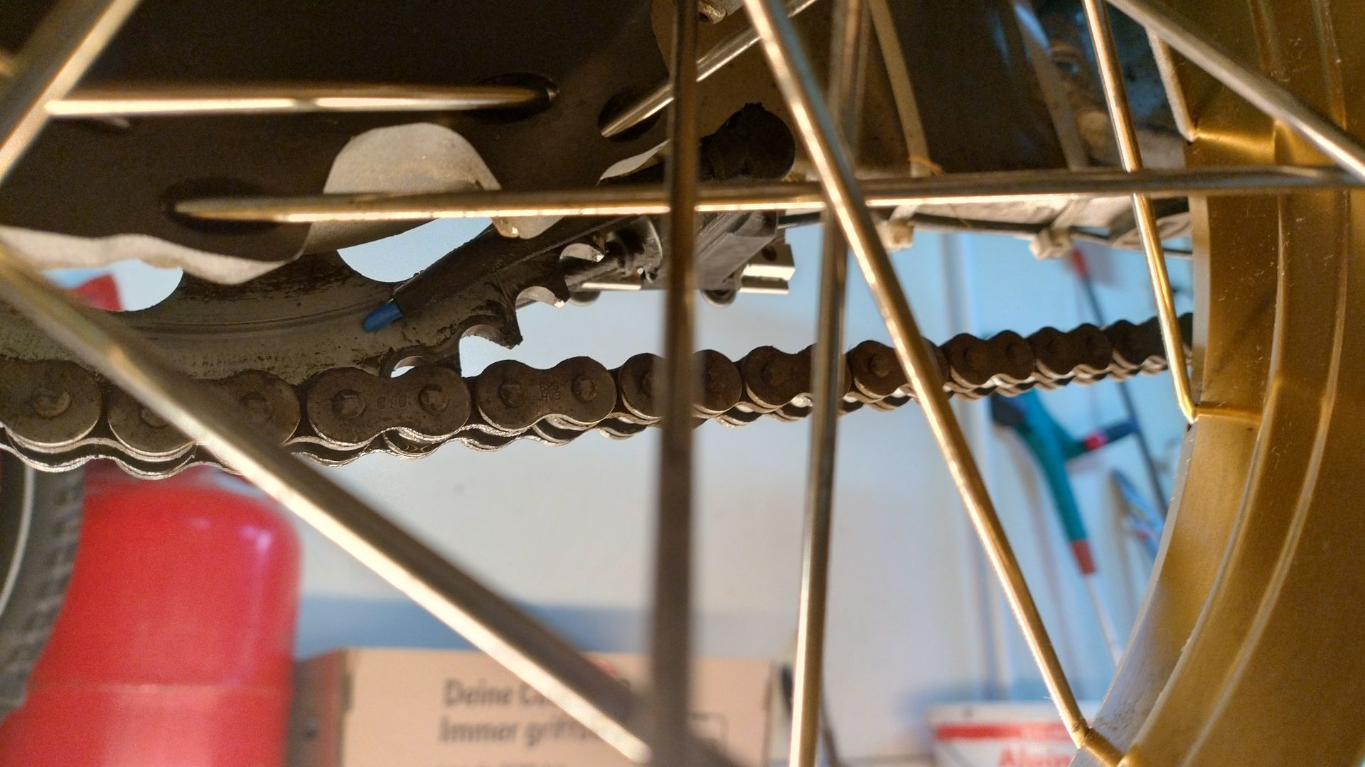

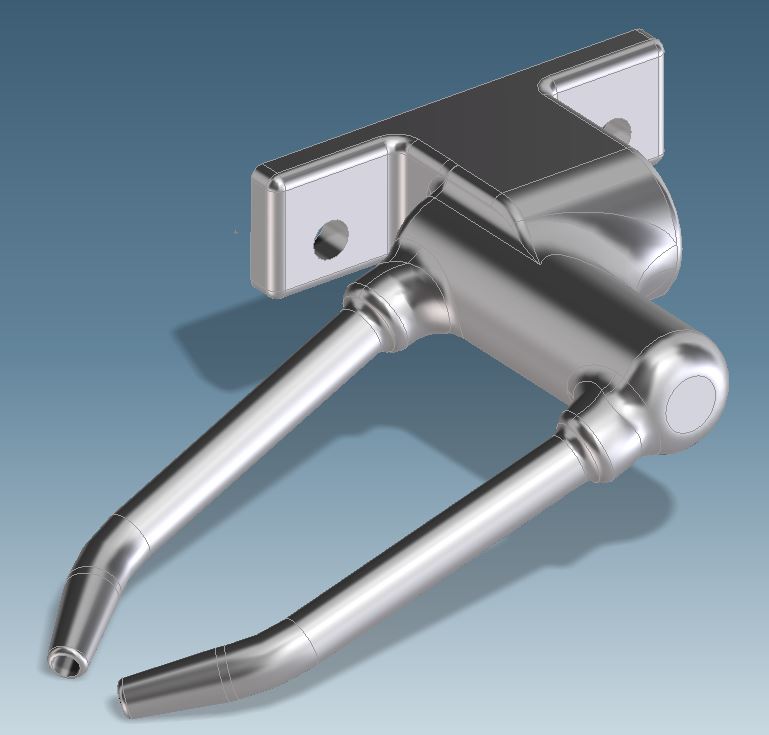

    Es gehen morgen diese 10 Doppelöler raus. Ich bin gespannt, was ihr dazu sagt. Ich möchte noch mal betonen, dass die Teile von euch auf eigenes Risiko Inbetriebgenommen und getestet werden. Es gibt weder eine Zulassung, TÜV Prüfung oder sonstiges und ich übernehme für nichts und niemand eine Verantwortung oder Haftung. Eine Idee und Umsetzung von privat an privat.
    Eine Montageanleitung braucht es nicht. 2 Schrauben vom Kettenschutz unten herausdrehen, Doppelöler mit den beiden Ausläufen einfädeln und mit den selben Schrauben inkl. Kettenschutz wieder verschrauben. Der Öler kommt zwischen die Haltelaschen an der Schwinge und den Kettenschutz. Schlauch vom Öler hinten einstecken. Fertig. Bei Bedarf können die Endstücke beliebig gestutzt werden. Mir ist außerdem auch noch aufgefallen, dass die Position des Auslaufs von der Abnutzung und Längung der Kette manipuliert wird. Meine kette ist fast neu. Bei größerer längung der Kette rutscht die Position etwas nach vorne (am Kettenrad), aber das kann durch das Endstück ausgeglichen werden. Der Auslauf ist dafür flexibel genug.

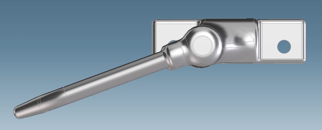

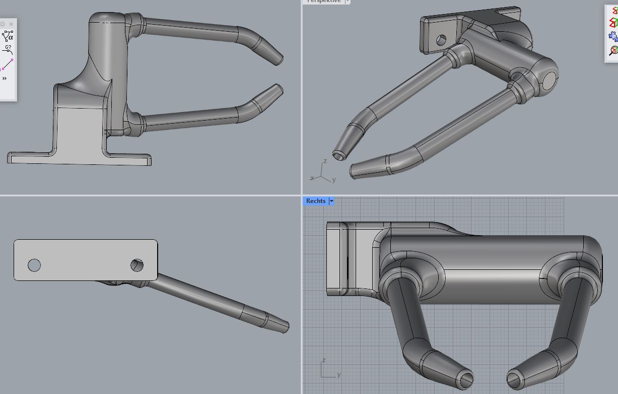

    Also 1.): Die Bohrungen sind nicht horizontal, sondern vertikal, wie RobertM schon richtig bemerkt hat.
    und 2.): So etwas lässt sich nicht mit einem Zollstock messen. Da braucht es schon einen Messschieber (Schieblehre). Durchmesser M-Bohrung und Abstand.
    Und wenn 2 erfüllt ist muss das 80er Maß geprüft werden, sowie der vertikale Verschiebung (33mm).
    3.) Dann brauche ich noch den horizontalen Abstand des Bohrungszentrums an der Schwinge zum Kettenrad. (erster Berührpunkt, nicht innen).
    So ins Blaue hinein mache ich das nur ungern, weil ich weiß, dass es praktisch beim ersten mal nie stimmt. Und dann alles per Post jedesmal hin und herschicken... :doh: Auch bei mir, wo ich alles vorliegen habe, passt das nie beim ersten mal. Das sieht immer so schön aus, wenns fertig ist. Den Aufwand sieht niemand und wie oft ich ändere, anpasse, drucke und wieder weg werfe. ... weil die Theorie eben anders ist , das das Praxisteil vor Ort. IMMER !
    Das geht nur mit einer technischen Zeichnung , auf der alles stimmt. Nicht zu vergessen, dass die Schwinge nicht parallel zur Kette verläuft. Das habe ich auch berücksichtigen müssen. Das kann man nicht messen, sondern muss nach Motto vorgehen: Trial and Error.
    Probieren, wegwerfen, ändern, neu Drucken. :wboy:
    Hier die Beschreibung wie der Schlauch in den Öler kommt.

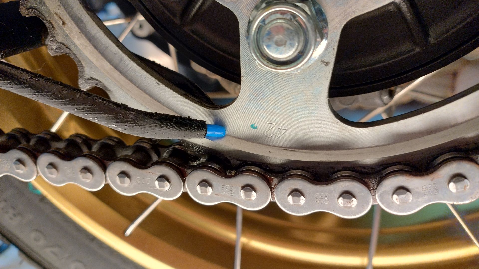

    Der Schlauch wird einfach hinten 30mm tief hinein gesteckt, hier blau, die Leitung im Innern ist rot. die gleichen Schläuche (etwa 20mm) werden vorne angespitzt und liegen am Kettenrad an.
    Das ist sozusagen ein Verschleissteil und kann bei Bedarf getauscht werden. Ø4mm. Nach über 2000km damit sehe ich noch keinen Verschleiß. Möglicherweise verdrecken oder verstopfen sie auch mit der Zeit. Dann kann man sie mit einen Backenzange herausziehen und mit einem Pfeifenreiniger säubern , oder komplett ersetzen. Ich teste jeden Öler, in dem ich an der Stelle , wo das Öl austritt, einfach hinein blase. Geht das nicht, ist er verstopft. War bisher noch nicht der Fall. Meine Drucker arbeiten auf 0,05 mm genau.
    Das kann ich leider nicht. Ich kann Dir nur sagen, wie die Abstände bei der SD09 sind. Genau diese Werte sind entscheidend. Hast Du überhaupt die beiden Bohrungen für den Kettenschutz ? Die werden benötigt. Mit Orginalschrauben.
    Die Testphase meines Nemo Doppelölers ist abgeschlossen. Bitte hier gucken : RE: Cobrra Nemo 2 Kettenöler
    Ich wüsste nicht, was ich da noch dran verbessern soll. Es erfolgt eine gleichmässige Ölung von beiden Seiten. Wenn man anstatt 90Grad nur 45 Grad dreht, bleibt die Felge komplett sauber. Ist dann etwas sparsamer. Befestigung ohne neue Teile, Schrauben etc.
    Wer Bock drauf hat, kann mir eine PN schreiben.
    VG, Horst
