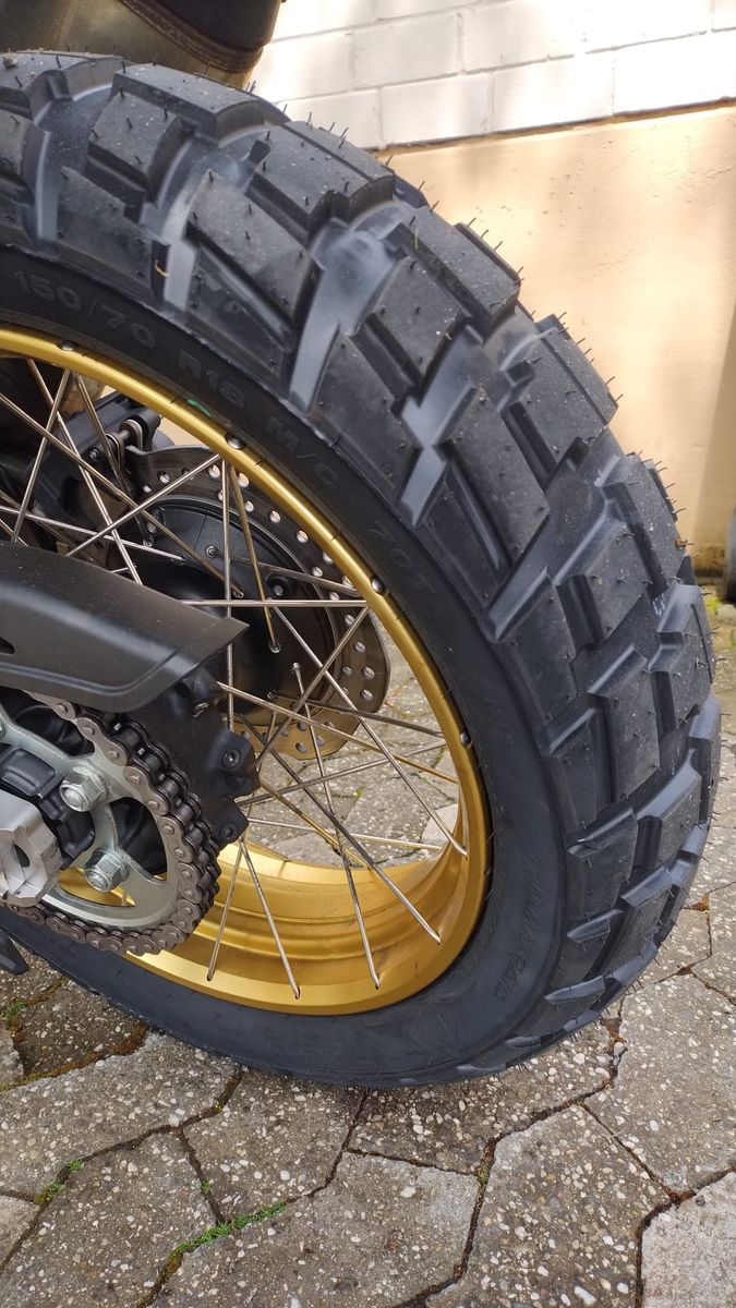

    ich habe meinen Doppelöler komplett neu aufgebaut und deutlich schlanker, aber immer noch stabil ausgeführt.
    Am Ende werden 2 etwa 30mm Schlauchteile eingeführt (Ø4mm Orginalschlauch vom Nemo), die 20mm in die beiden Rohre gesteckt werden und 10mm herausschauen und am Kettenrad direkt über dem ersten Berührpunkt der Kette am Rad enden. Die kann man sich dann konisch , flach oder rund schnitzen, je nach Laune. Sie führen an die Vertiefung, da wo das Kettenrad schmäler ist. Nut nenne ich das nicht. Eine Nut sieht anders aus.
    Ergebnisse des Praxistests folgen.
    Bin gerade eine Runde gefahren. Wie zu erwarten klappt das ganz gut. Langzeit Erfahrungen folgen.
