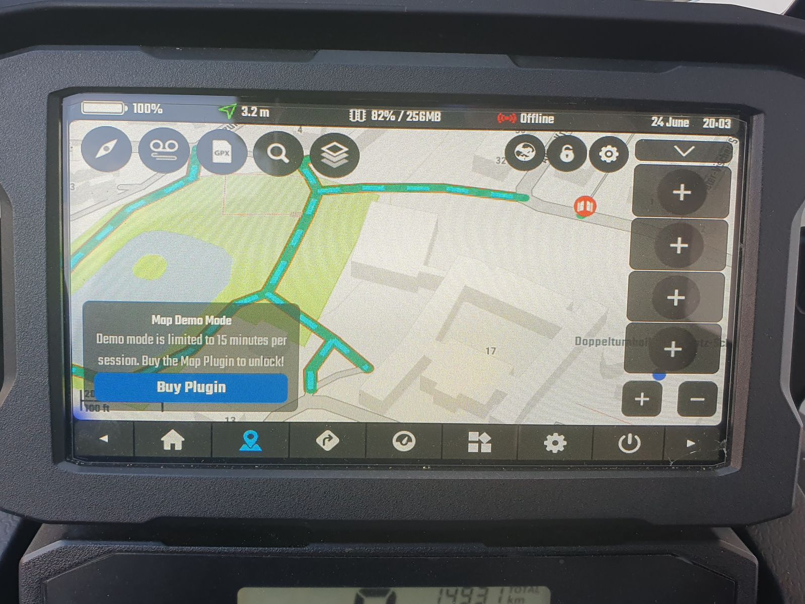

    Ich befürchte, durch CP Verbindung wirst du keine Wunder erleben, aber schreib mal, wie du es empfunden hast. Probiere ob mit CP alle Tasten auf dem Lenker funktionieren.

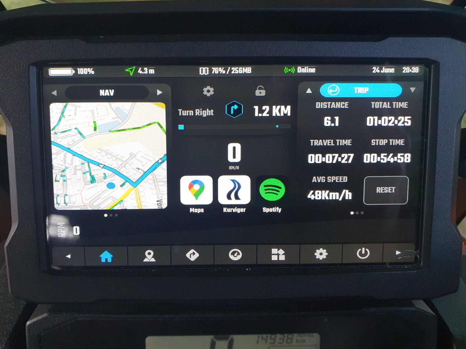

    Ich habe mir die Tbox gekauft um meine Norwegen-Tour mit Kurviger navigieren zu können (kommt bald für AA auch). Das hat gut funktioniert, war aber punktuell unkomfortabel. Ich habe definitiv ein paar Vorteile gegenüber dem Wireles-AA gesehen, aber auch ein paar Nachteile, sodass es für mich keinen klaren Sieger gibt. Ich werde meine Box erstmal behalten, da ich darüber auch Wireles-AA habe, auch wenn dieser hefühlt über dem kleinen Stick etwas schneller funktioniert.
    Die Rückgabe bei Ali hat beim mir schon mehrmals sehr gut funktioniert.
    Warum wolltest du die Tbox auf der AT verwenden? Wo hast du den Mehrwert für dich gesehen?
    Schau in die Anleitung rein, bei mir muss man mit einem dünnem Gegenstand eine Taste beim Starten drücken. Bei AA leuchtet die LED anfangs blau, bei CP grün. Es wird aber in diesem Fall wahrscheinlich nichts bringen, da vermutlich die HW defekt ist. AA ist auf der AT wahrscheinlich die bessere wahl, da bei CP früher die Tasten ⬅️➡️ nicht funktioniert haben. Ich mache heute noch ein Test mit meiner Tbox.

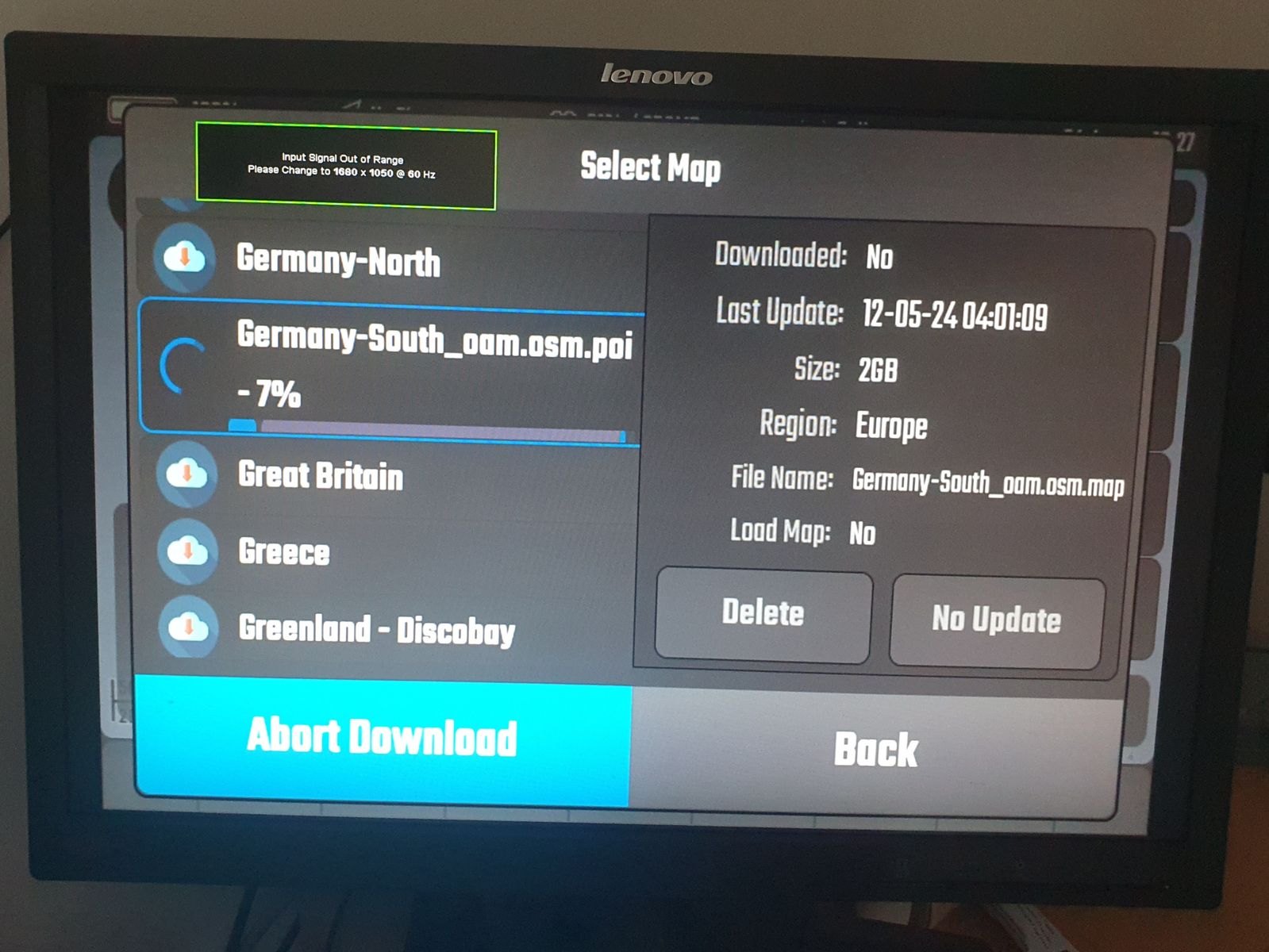

    Wenn dir die Ambient-Colours auf dem Motorrad nicht wichtig sind, dann gibt es auch das Modell mit dem gleichen Prozessor, gleichen Speichergröße weniger Licht für weniger Geld. Ich habe mich für großere Variante mit extra HDMI und USB-A Anschlüssen entschieden, da ich dann die offline Karten und Apps in ruhe zu Hause über WLAN aktualisieren kann. Leider ist die Auflösung auf dem HDMI gleich wie auf dem Motorrad, hab noch keinen weg gefunden, dies zu ändern.
