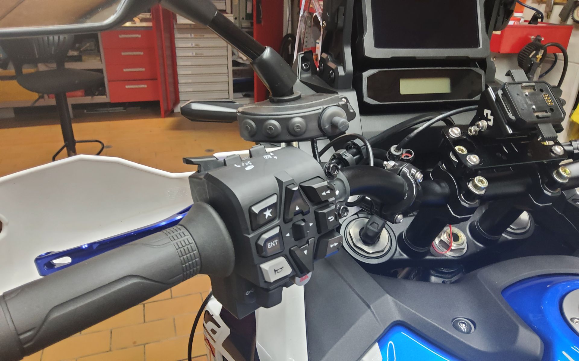

So, habe jetzt eine Lösung für die Fernbedienung gefunden. Am Lenker, keine Chance mit
diesem unfassbar großen Schalterblock links. Also ein Adapter gebastelt und am Spiegelarm
befestigt. In der Garage funktioniert es ganz gut. Ich komme mit dem Zeigefinger an die Tasten
gut ran. Den Joystick brauche ich nicht. Werde demnächst bei fahren testen.
Hauptsächlich brauche ichdas nurzum rein und rauszoomen. Das getatsche auf dem Bildschirm
funktioniert nicht wirklich. Wer einmal so eine FB hatte will sie nicht mehr missen

Für die AT habe ich mir jetzt das T655 zugelegt da das Carpe Iter für dieses Cockpit
zu overdress ist. Was ich aber vermisse ist die Fernbedienung, da ich keinen Plan
habe wie die auf der linken Seite erreichbar Integrieren kann. Vielleicht hat ja der Ein
oder Andere eine Idee oder hat eine Lösung gefunden.
