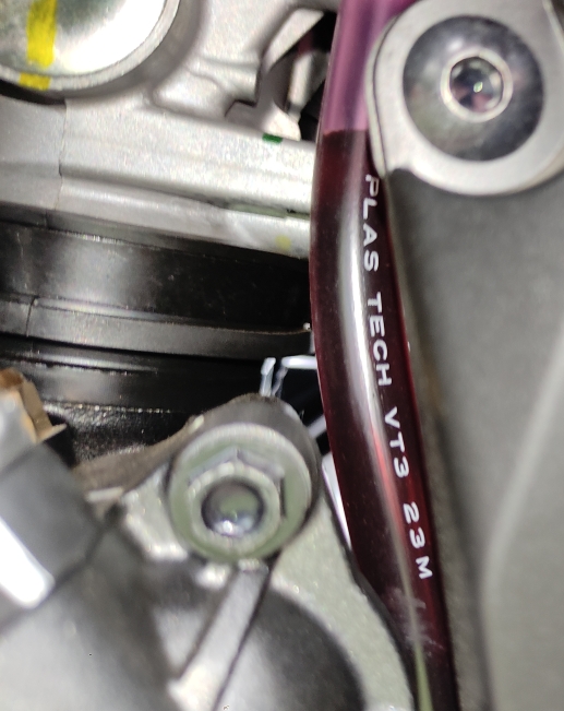

    Das Luftfilterröhrchen füllt sich bereits wieder - noch ist es wenig, aber es ist gerade mal 6 Tage und lumpige 300 KM her.
    Der Ölstand war vor 300 KM noch bei 50 % und jetzt auf ca. 33 % gesunken.

    Update: Habe das Öl mal abgelassen und es war überraschend wenig.
    Im Schlauch sah es nach richtig viel aus.
    Auch der Ruß im Topf war jetzt nicht so doll wie beim 1. rein fassen.
    Möglicherweise musste sich der Motor erst "einlaufen" und ist jetzt so weit?
    Habe jetzt den Topf noch mal ausgewischt und werde das und den Ölstand im Auge behalten.
