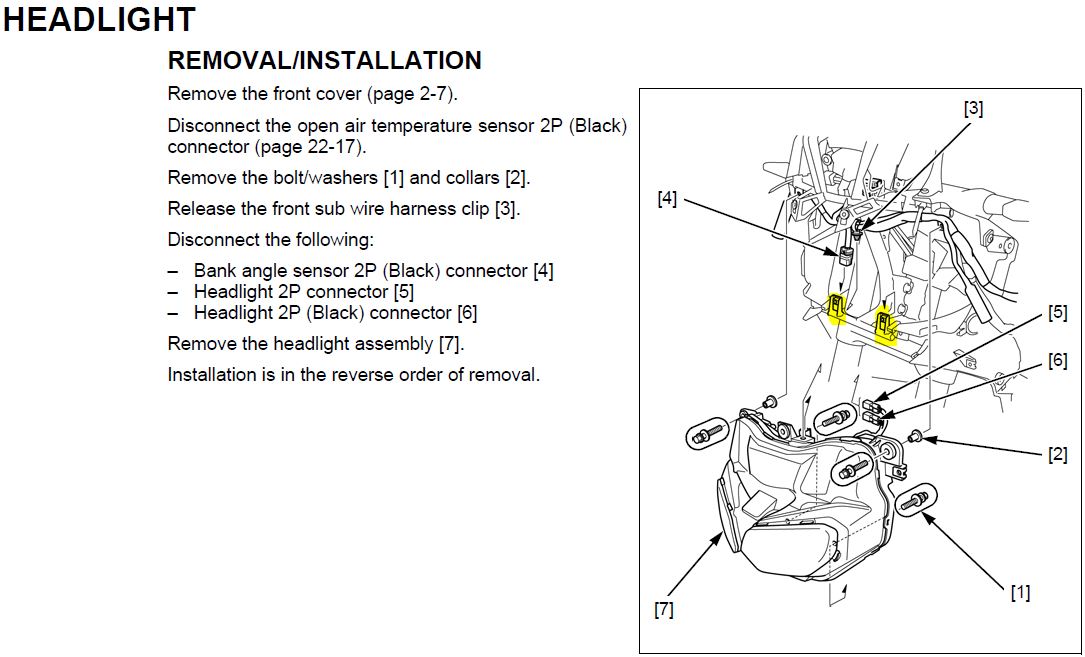

Gestern bin ich an zwei Punkte angekommen wo ich nicht weiter komme.
Einmal der Frontscheinwerfer.
Hat den schon mal einer ausgebaut? Alle Kabel und Schrauben sind weg - aber ich bekomme ihn einfach nicht raus?
Ich bekomme ihn unten einfach nicht über die beiden (in Gelb) Halterungen?
Vielleicht weil er so stark verbogen ist?
[attachment=1]headlight.JPG[/attachment]
Weiter hat der Lenker wohl was abbekommen - da habe ich aber schon Ersatz.

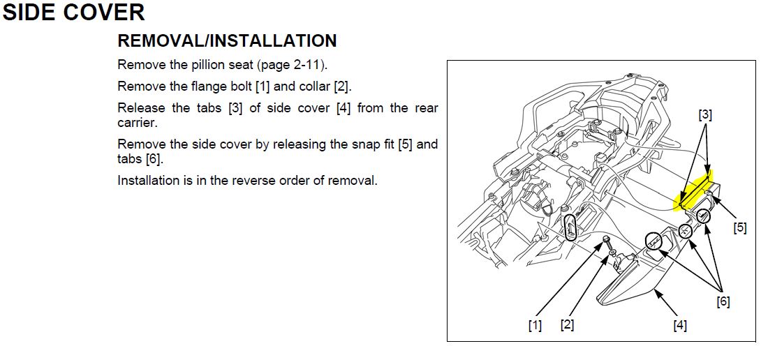

Bei den Säuberungsaktionen stehe ich am Heck vor einem Problem... Wie bekommt man die Seitenverkleidungen ab?
Schrauben usw. gelöst - aber auch hier werd ich nicht ganz schlau aus dem WHB...
[attachment=0]heck.JPG[/attachment]
Muss das gelb Markierte nach oben über die "Aussparung" gelupft werden?
Das habe ich getan aber dann?
Schrauben habe ich keine mehr gefunden - ist das noch irgendwo geklipst?
Leider habe ich jetzt keine weiteren Fotos da - aber ich reiche sie nach.
Für Tipps und Tricks wäre ich sehr dankbar ![]()
