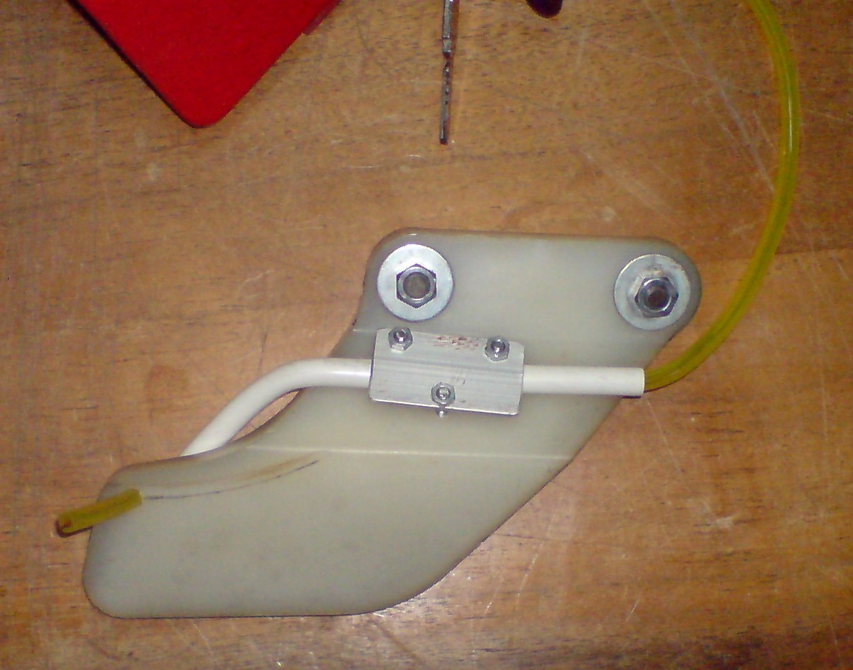

Alles anzeigenBei meinem alten Motorrad (Fremdmarke) habe ich festgestellt dass auch der Durchmesser der Kanüle Einfluss auf den Ölvebrauch des Ölers hat. Welche Kanülengröße verwendet Ihr?
Keine Kanüle
- Das Bild ist zwar noch der Kettenblattschutz von der guten alten XRV, aber bei der CRF hab ichs genauso gelöst.
Das ist der gelbe Schlauch, den Steffen mitliefert, dort hinein hab ich auf den letzten ca. 10 cm doppelt Kupferdraht gesteckt, das verringert den Durchfluss und macht den Schlauch schön einstellbar. Das Bild zeigt die ganze Mimik von der Innenseite - das offene Ende liegt dann am Kettenblatt an. Das weiße ist zur Führung ein PVC-Röhrchen, das läßt sich unter mäßiger Wärmezufuhr auch schön formen.
Ach ja - ich hab Kettensägenöl drin, das ist schön zäääähhhhhflüssig und hat Haftadditive drin damit weniger weg fliegt - kein Bio-Öl, das soll anscheinend verharzen.
