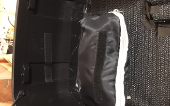

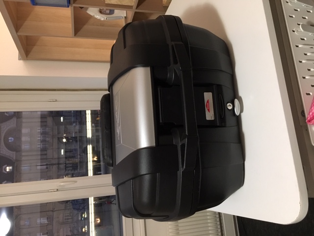

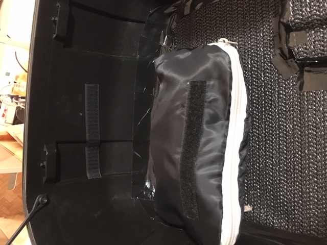

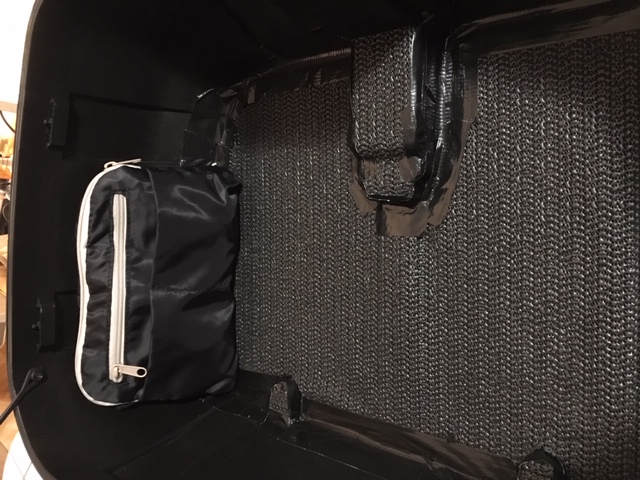

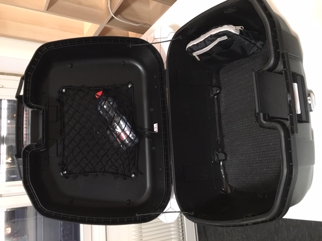

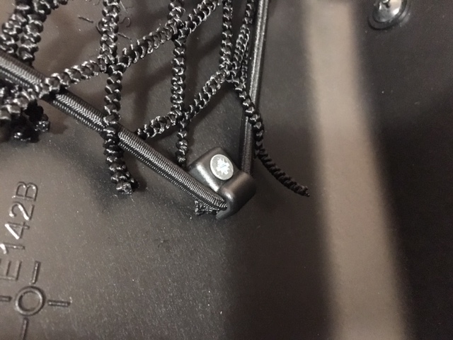

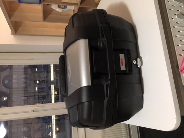

Von wegen Netz: Ich hab mein Topcase "gepimpt": ein elastisches Netz in den Deckel verbaut, den Boden rutschfest gemacht und eine kleine billige Tasche eingebaut. Das Zubehör ist online bei Outdoorshops oder Bootszubehör erhältlich, alles in allem ca. 25€. Also Netz im Deckel: rundherum ein Gummiseil/Expanderseil 5mm. An den Ecken sind 4 sog. "Klemmböckchen", die hab ich einfach mit Holzschrauben in die vorhandenen Bohrungen geschraubt. Hält. Wer ein anderes Topcase hat und nicht verschrauben will, der kann sog. D-Ringe zum Aufkleben benutzen s.u. (die Dinger sind für Boote vorgesehen und halten was aus, guter Kleber vorausgesetzt). Das Netz selber ist auch elastisch (es gibt auch welche, die es nicht sind, geht auch). Das Netz war urspr. 45cm breit, lässt sich problemlos zuschneiden, das einfädeln des Gummiseils (5mm) ist etwas fummelig, damit die richtige Spannung zustande kommt. Dann die Fransen kurz in die Flamme des Feuerzeugs halten und gut ist.
Den Boden des Topcase hab ich mit einer Anti-Rutschmatte belegt (z.B. Autozubehör für Kofferraum), zugeschnitten und mit Klebeband befestigt. Am Rand eine kleine Tasche, 'ne Art Kulturbeutel aus Nylon für 2€ aus'm Supermarkt, ein Velcroband draufgeklebt (ich hab's noch angenäht, sonst hält das nicht so gut), das Gegenstück an die Innenseite geklebt.
Voilà, da rutscht nix mehr rum. Mein Topcase ist ein Givi/Kappa Trenker 52L. Ja ich weiss, so ein Riesenkaninchensarg ist ein ästhetisches Ungetüm, aber es ist halt praktisch, und wenn ich fahre seh ich's ja nicht. Und seit ich das Netz etc. irangebastelt hab, hör ich auch den Inhalt nicht mehr klappern. Und warum die Bilder verdreht sind, weis ich auch nicht.
Viel Spass beim Basteln.
