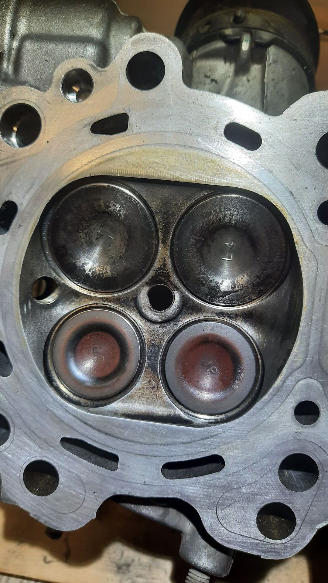

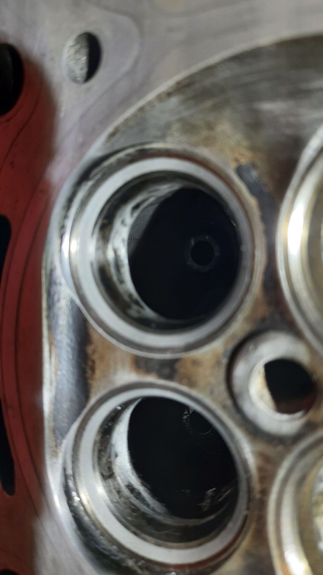

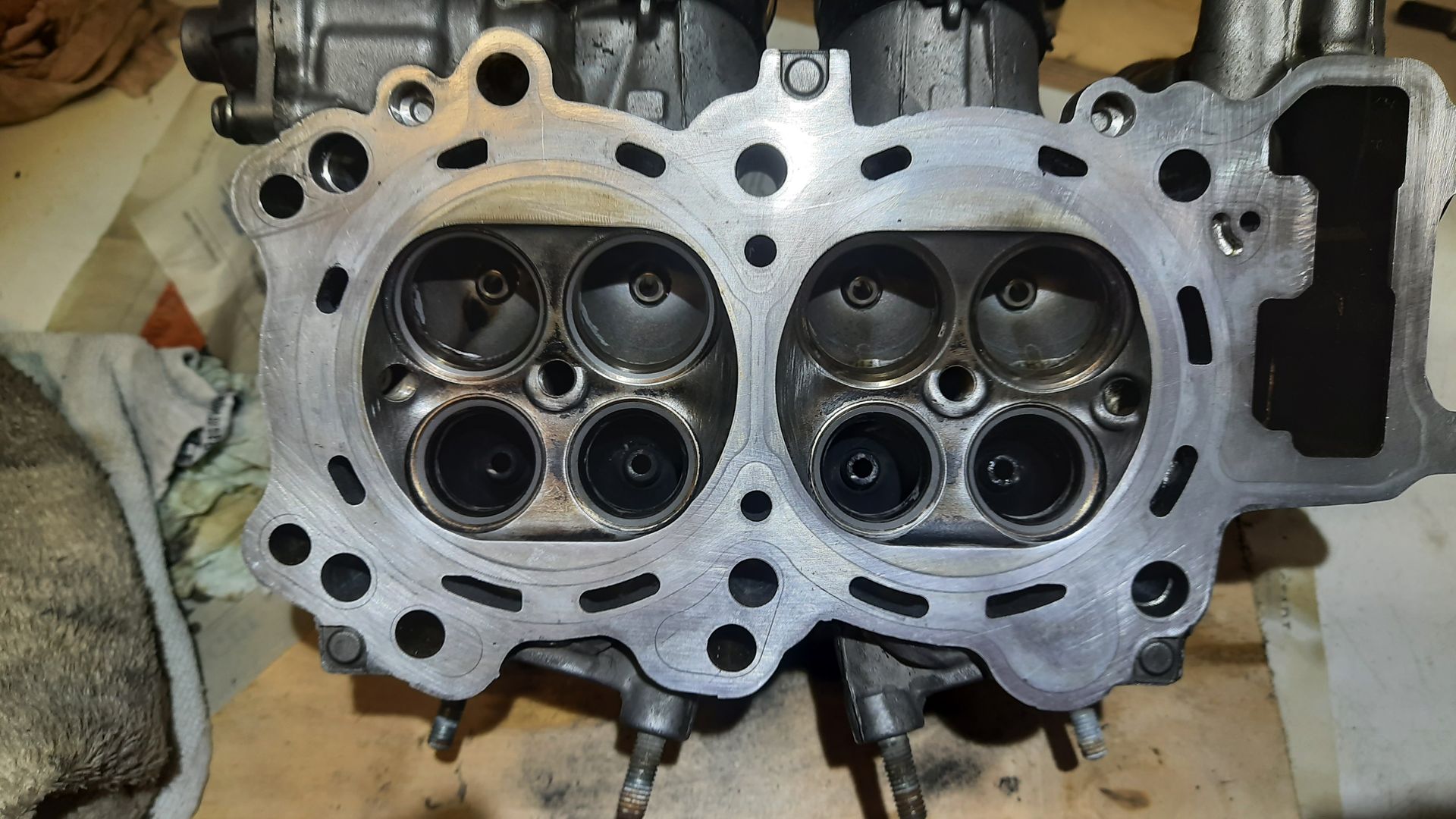

Alles anzeigenHeute kurze Testfahrt gemacht - bei mir hat es nichts gebracht.
Das Geruckel auf den ersten vielleicht 100 Metern (als würde die TC eingreifen), im kalten Zustand ist nach wie vor vorhanden. Auch bei meiner ist es nur bei niedrigen Temperaturen. Auch das Anfahren beim ersten Mal ist „verzögert“.
Die Einlassventile sahen schön grau/blank von oben aus (hab ich leider kein Foto gemacht.
Ich bin also genau so weit wie vorher und kenne die Ursache für dieses Kalt-Geruckel nicht.
Starten tut Sie perfekt, also ohne Gas und bei den ersten Umdrehungen - war aber auch vorher schon so.
Was hast du denn alles gemacht bei deiner Aktion? Welches BJ?
aber die Praxis schaut doch anders aus denke ich, abgefaulte/gebrochene Kabelaufnahmen, rostige Federn im Stecker führen ganz klar zu einem veränderten Kaltstart und somit auch zu einer deutlich schlechteren Verbrennung.
Meine AT läuft nach einigen Testkilometern (seit ich den Kopf überarbeitet habe und neue ZKS drauf sind) einfach wie verwandelt. Sauberer Kaltstart, sanftes einsetzen der Kupplung, weniger Verbrauch (nach Anzeige), mehr Leistung über den gesamten Drehzahlbereich...
