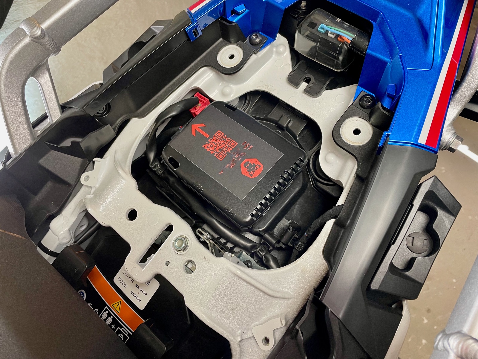

    Das ist grundsätzlich ein elektronisches Notrufsystem, auch eCall genannt. Und zwar ein autonomes System, also unabhängig vom Smartphone des Fahrers dank integriertem LTE-Modul mit Datenvertrag für ganz Europa.
    Und wegen der für die Unfallerkennung eh schon vorhandenen Sensorik (GPS/GLONASS, Gyro-Sensoren, Lagesensorik etc.) werden einfach noch ein paar nette Nebenfunktionen mitgeliefert wie z.B. digitaler Diebstahlschutz (stille Benachrichtigung per SMS) inkl. Tracking des gestohlenen Mopeds, automatische Tourenaufzeichnung ohne Smartphone und autom. Übertragung an den Server (kann hinterher in eine Route umgewandelt werden) usw....
    Ich will hier keine Werbung machen, mich hat das Teil inkl. der zugehörigen App einfach überzeugt. Wer sich informieren will kann das gerne hier tun:
    https://ridelink.com
    Vielen Dank für Eure Antworten, mir geht es aber tatsächlich um die brandneue App von RideLink mit der zugehörigen Sensorbox namens "Wingman". Das klingt nämlich sehr interessant, die genannten Systeme (Calimoto und DGuard) kenne ich bereits.
    Das neue System ist extrem einfach gehalten (Installation einfach nur an Klemme 15) und würde alle Anforderungen erfüllen, die ich so benötige - u.a. eCall über eine kompetente 24h Assistance-Zentrale und nicht einfach nur direkt zur 112...
