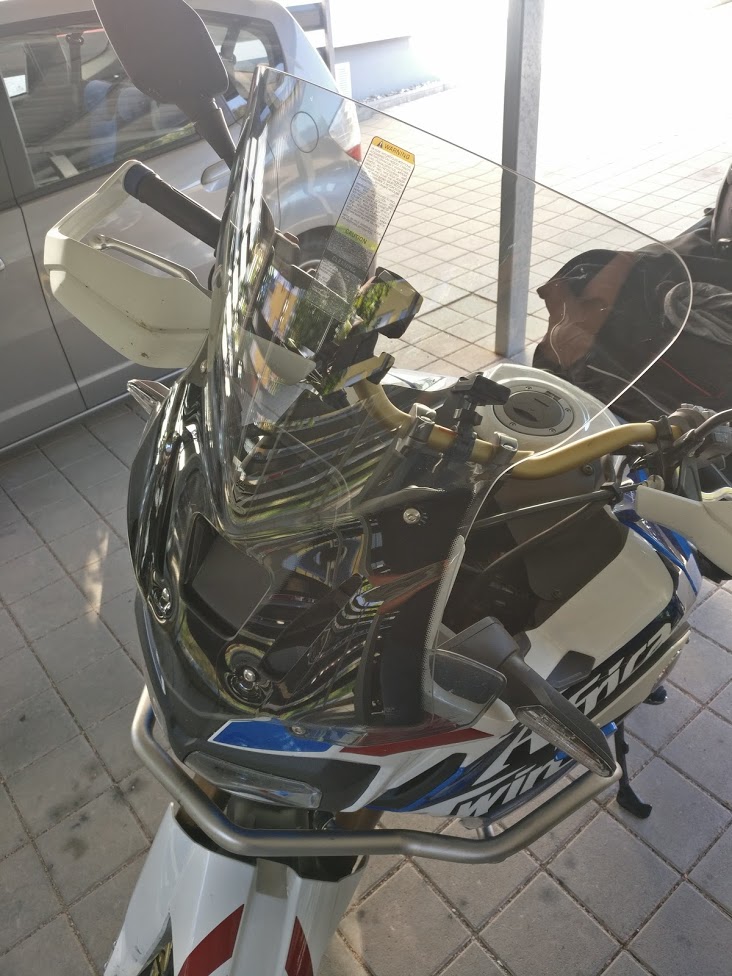

    ich habe das "Visor Kit"
    08R71MKKD00
    und die "Upper Deflectors"
    08R74MJPG50
    Ich habe beide teile gleichzeitig angebracht und kann diese jedem empfehlen der ein "wummern" gegen die Helmseiten hat. Das wummern ist verschwunden und nun kämpfe ich "nur noch" mit allgemeiner Wind Lautstärke, im stehen ist es leiser als im sitzen.
    Es gibt übrigens noch ein weiteres Kit bei dem der upper deflector wohl etwas größer ausfällt als meine :
    08R70MKKD20
    https://www.ebay.co.uk/itm/OEM…08R70MKKD20-/183202922823
    Da ist dann auch der deflektor für unten dabei, jetzt wo ich weiß dass dieser zum kühlen und nicht wärmen dient überlege ich ihn mir zuzulegen :D
    Anbei noch zwei Bilder von meiner Maschine mit montierten Abweisern:
    [attachment=1]IMG_20180907_152133.jpg[/attachment]
    Auf dem Bild zu sehen mit Givi Airflow Windschild.

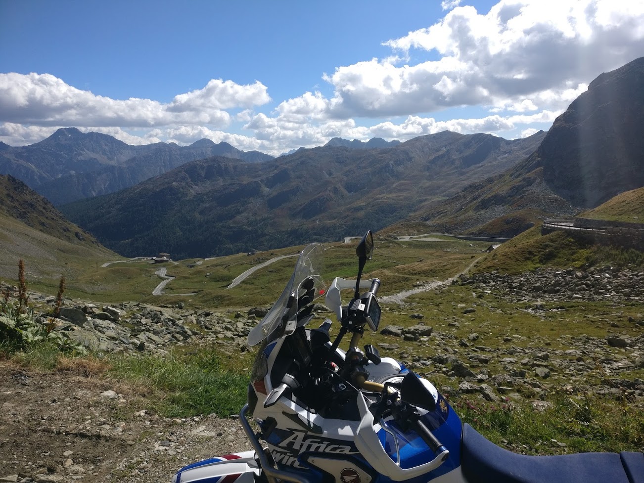

    Hier noch ein Bild mit V-Stream Schild (habe ich mal zum testen bestellt, es ist mir aber leider etwas zu kurz)
    [attachment=0]IMG_20180912_171559.jpg[/attachment]
    Zu beachten ist dass die Visors fast vollständig hinter dem V-Stream Verschwinden, das Schild lässt sich aber ohne Gewalt anbringen.
    Zum Vergleich: Ich bin 1,96m groß, fahre eine Adventure Sports in hoher Sitzstellung und habe einen Scorpion ADX Helm ohne Schirm.
