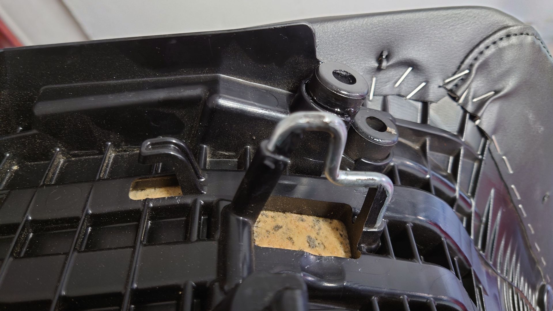

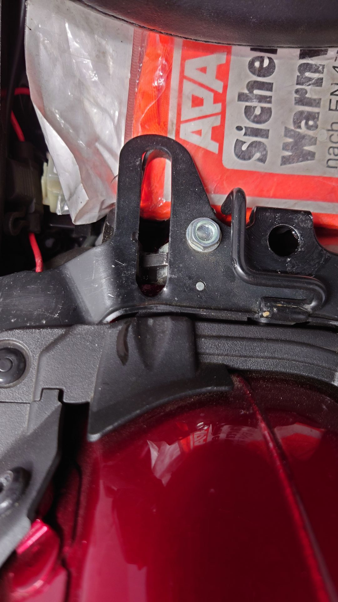

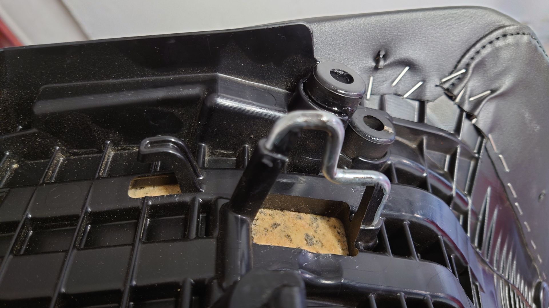

das Problem mit dem knarzen ist bei mir wieder aufgetreten
Habe den Fehler jetzt glaube ich gefunden, da wo die Sitzbank einrastet habe ich ein paar Tropfen Oel unter den Verschluss da wo der Haken aufsitzt tropfen lassen. Der Haken ( siehe Bilder) sitzt unten auf und bei Belastung verursacht er das Knarzen.
