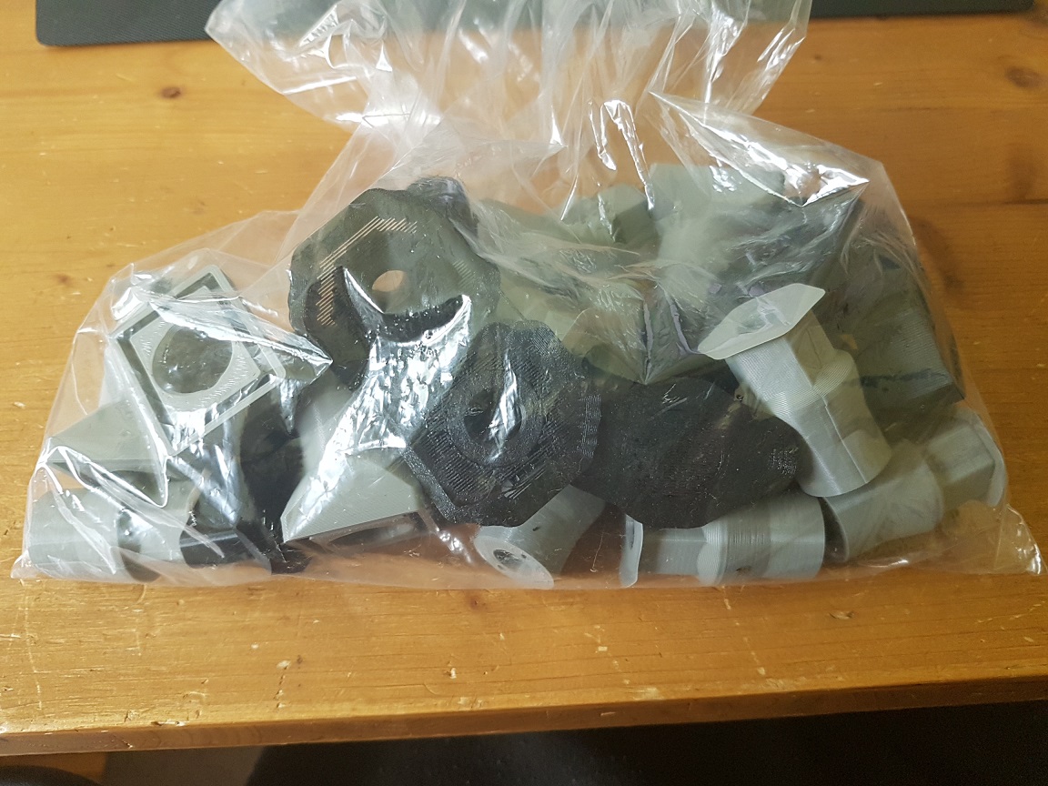

    konnte jetzt 5 Sätze vorbereiten werde ich euch der Liste nach anschreiben. Hoffe das mein Bekannter am Ball bleibt und weiter am Teile drucken ist. Es fehlen jetzt noch 5 Sätze Mechanik die ebenfalls geordert worden sind.
    Werde denke heute mal ein Testdruck von einem Hebel machen ob ich diesen selbst hinbekomme. Werkzeug aus PLA ist nicht das Thema. Die Upgrade Teile wie Rohr und Hebel aus PETG schon eher. Hätte nicht gedacht das sich dieses Material so viel anders wie PLA drucken lässt. Die ersten Upgrade Teile für meinen 3D-Drucker wie Düse...
    und Gehäuse um das Hotend aus PETG sehen aber mittlerweile recht passabel aus bin ich heute auf den Testdruck von einem 20er Hebel gespannt :)

    es geht endlich wieder weiter. Habe heute endlich 3D-Drucke für 5 Sätze bekommen.
    Bin dran gleich noch weitere 5 Sätze zu bekommen da ich mittlerweile 10 Sätze Mechanik da liegen.
    Sorry für die Verzögerung wollen die 3D-Drucke vorbereitet und die Werkzeuge komplettiert werden. Bringe die Liste zeitnah auf den aktuellen Stand und poste sie dann.
    Habe meinen 3D-Drucker aufgerüstet brauche ich noch etwas Zeit bis ich die Druckqualität von meinem Bekannten hinbekomme der sich auf PETG eingeschossen hat. Drucke selbst PLA was um einiges einfacher zu drucken ist aber nicht die Eigenschaften von PETG hat. Bin am üben hoffe ich die Teile zeitnah selbst drucken zu können.

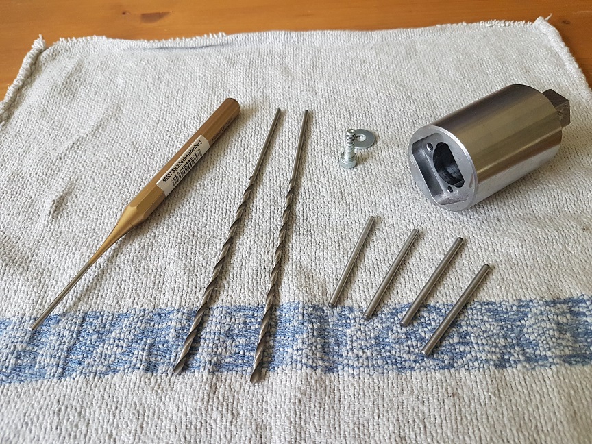

    Ja genau, das ist zur Demontage der ganz hartnäckig verklebten Kunststoffrohre gedacht. Es gab jetzt 3 Fälle wo sich das Rohr selbst mit einer aus Metall gefrästen Variante nicht lösen ließ. Das kann vorkommen wenn recht viel Kleber bei der Montage aufgetragen wurde. Dann kann der Zweikant am Original Rohr nicht mehr die benötigte Kraft aufnehmen die zum lösen erforderlich ist.
    So ist ein Werkzeugsatz für so hartnäckige Fälle entstanden, bestehend aus einem gefrästen Zweikantschlüssel für eine kurze 19er Stecknuss, Schraube und Unterlegscheibe zur axialen Fixierung des gefrästen Werkzeuges auf dem Original Rohr. 2 Mal Ø3mm Bohrer wobei einer als Ersatz dabei liegt, 4 mal Ø3x50 Zyllinderstifte und einen Ø2,5mm Splinttreiber. Den hartnäckigen Fall welchen ich selbst hatte, haben 2 Bohrungen und somit 2 Zylinderstifte gereicht um dann das Kunststoffrohr lösen zu können. Bei Gelegenheit kann ich mal eine bebilderte Anleitung machen ist die Handhabung aber recht einfach und kann alles bei montiertem Federbein durchgeführt werden.
    Im Endeffekt Handrad zur Verstellung der Federvorspannung am Federbein auf Gegenuhrzeigersinn Anschlag drehen, gefrästes Zweikant Werkzeug aufschieben und mit der Schraube + Unterlegscheibe axial fixieren. Mit einem Akkuschrauber oder Bohrmaschine 2...4 Bohrungen im Kunststoffrohr setzen. Man spürt recht eindeutig wenn man tief genug an der Alu Einschraubmutter angekommen ist und der Bohrer geht rein wie Butter. Es hat sich bewährt wenn eine Bohrung gesetzt wurde man dort gleich einen Zylinderstift anbringt. Mit dem Splinttreiber lies sich dieser mit der Hand einfach rein drücken. So mindestens noch eine zweite Bohrung setzen und weiteren Zylinderstift setzen. Denke aktuell nicht das mehr wie 2 Bohrungen notwendig sind.
    Nun kann man mit einer 19er Stecknuss und einer Knarre das Kunststoffrohr max 1/4 Umdrehung lösen. Es geht nur darum die Kraft des Klebers zu überwinden. Schraube samt Unterlegscheibe demontieren würde es dann wie in der Montageanleitung vorgesehen weiter gehen.

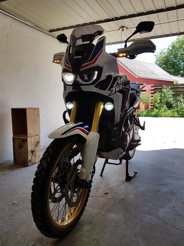

    Habe meiner AT Zusatzscheinwerfer gegönnt.

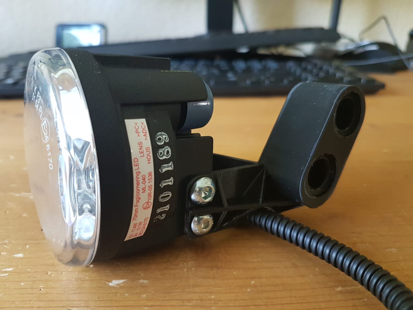

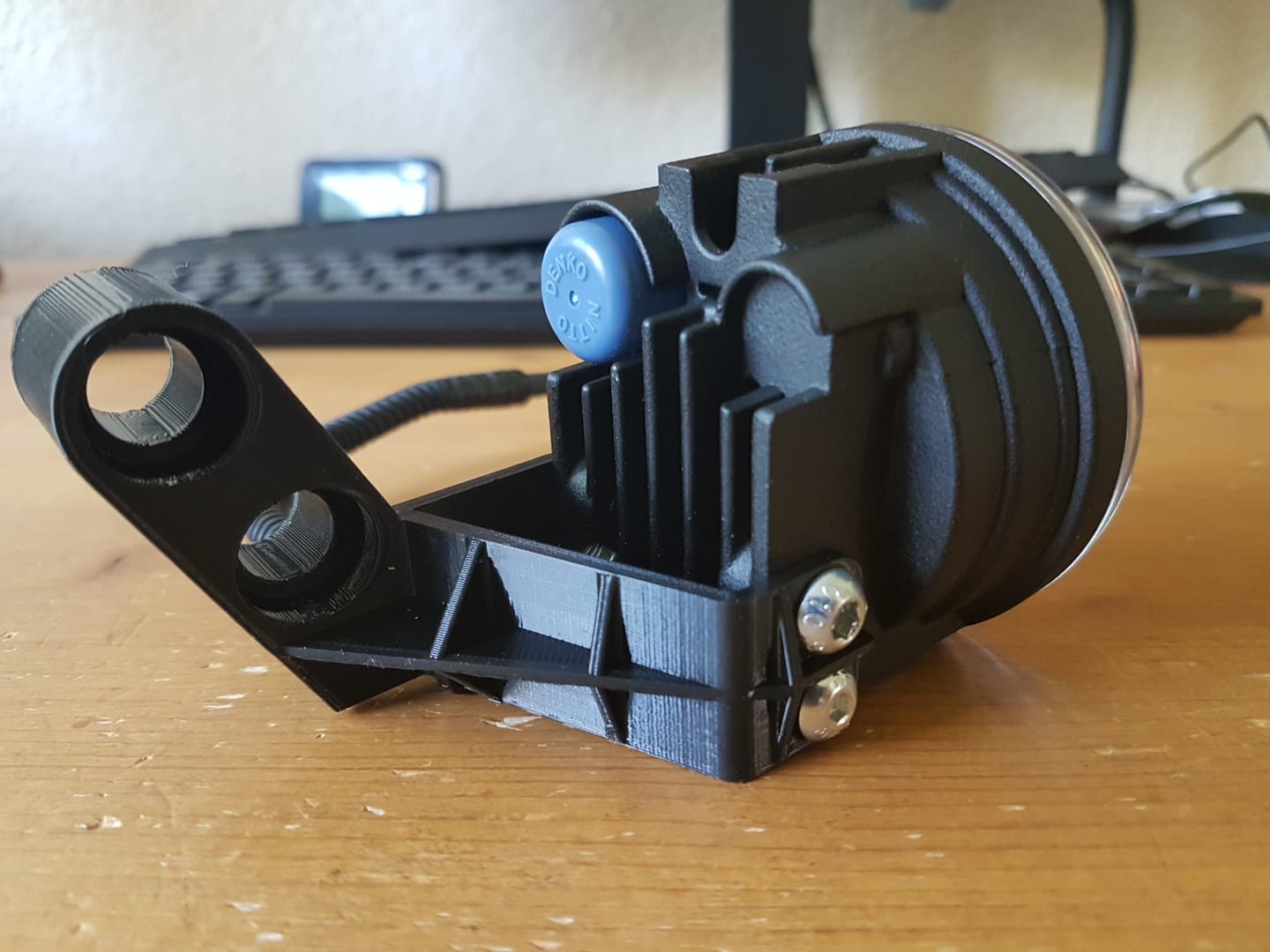

    Hatte mir die Scheinwerfer bei einem Nolden Händler besorgt weil ich mir noch nicht ganz sicher war wie ich diese montiert haben möchte. Hatte mir zuerst überlegt die MotoBozzo Variante aus zu probieren. Habe mir dafür einen 3D-Druck für den Test erstellt der später ähnlich aussehend aus Alu oder Edelstahl angefertigt werden sollte. Foto's ohne Distanzhülse die notwendig sind um die 25 Nm an der unteren Gabelbrücke anlegen zu können.
    Die Variante konnte mich aber nicht ganz überzeugen hatte ich mich für die Touratech Variante entschieden. Original Schalter und Anzeige im Cockpit sind ebenfalls umgesetzt worden.
