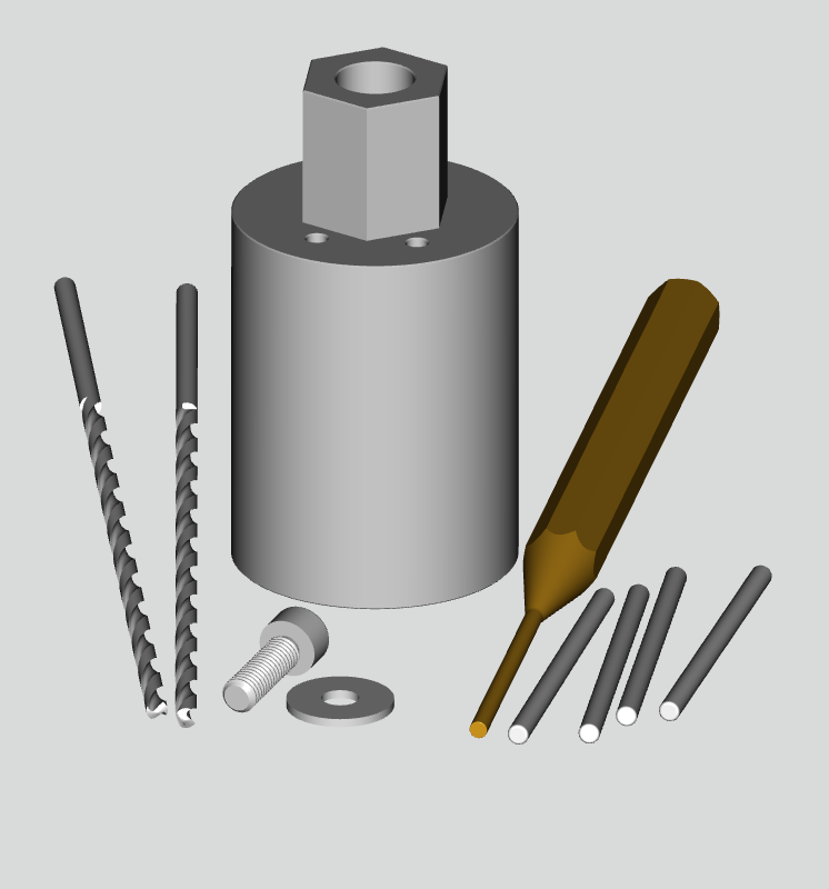

    Ein Rostlöser hilft da eher weniger weiter. Die Rohre mit dem Zweikant sind teils so fest verklebt, das man eher das passende Werkzeug braucht um weiter zu kommen.
    Falls notwendig kann ich dir ein Werkzeug zu Verfügung stellen, das jedes Rohr lösen können sollte.
    Ein Werkzeug, gefräst aus Aluminium, Bohrer, Zylinderstifte, Durchschlag und Schraube+Unterlegscheibe. In der Montageanleitung Mechanik Federvorspannung Federbein V1.2.pdf steht beschrieben wie das Werkzeug anzuwenden ist.
