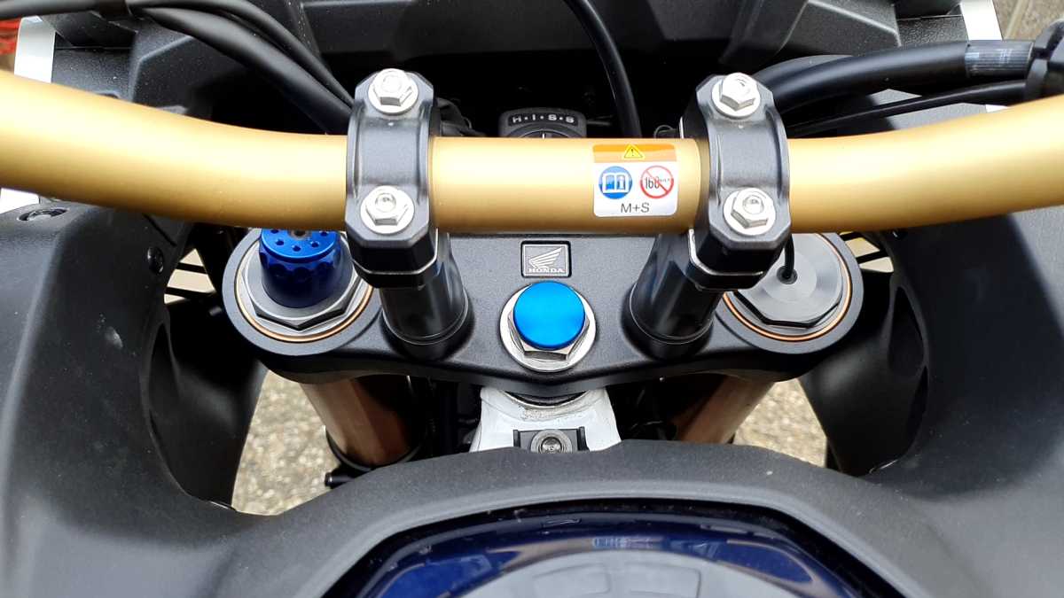

    Die Nöppel passen auch in die 1100er - Ich habe meinen blauen mitgenommen:music-rockout:
    Heute konnte ich endlich die Probefahrt machen und was soll ich sagen... es ist besser geworden!
    Zwar muss ich noch immer mit dem Oberkörper verlagern um freihändig geradeaus zu fahren, aber lange nicht so viel wie zuvor!
    Das mit der Platte war auch einer meiner Gedanken die Tage... ich habe einen passenden Spiegel gefunden, angelegt und auch einen kleinen Spalt am unteren Ende gehabt. Gabelbrücke wieder gelöst, gerichtet und wieder festgezogen.
    Heute habe ich allerdings keine Lust mehr auf eine Probefahrt. :whistle:
