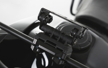

Mal ne Frage. Warum macht ihr es euch so schwer und umständlich und frickelt einen Halter zusammen. Für das TOM TOM ist das der perfekte Halter für 56€
http://shop.sw-motech.com/cgi-….crf1000l&typid=210605287
...einfach anbauen und gut
Ganz einfach, weil ich z.B. das Tomtom auch in der Hochkantstellung verwenden möchte, und dann verdeckt auch der von SW-Motec den Tacho. Aber das wurde ja in meinen Beitrag hinlänglich beschrieben. Wenn nur der von GS-Power verwendet wird, ist dieser erstens 16,- € günstiger als der von SW-Motec und es ist überhaupt KEIN Gefrickel! Die Platte ist speziell für mich angefertigt worden und rein optional für mein individuellen Anspruch.
Ich persönlich finde den SW-Motec verglichen mit dem von gs-Power weder günstiger (Fakt) noch wertiger (lackiertes bzw. ggf. auch pulverbeschichtetes Blech gegen eloxierten Flugzeugaluminium. Aber das ist ja für Jeden unterschiedlich.

Update: Die Zwischenplatte ist fertig und montiert! Passt perfekt und nun ist der Tacho auch in der Hochkantstellung des Tomtom ablesbar
