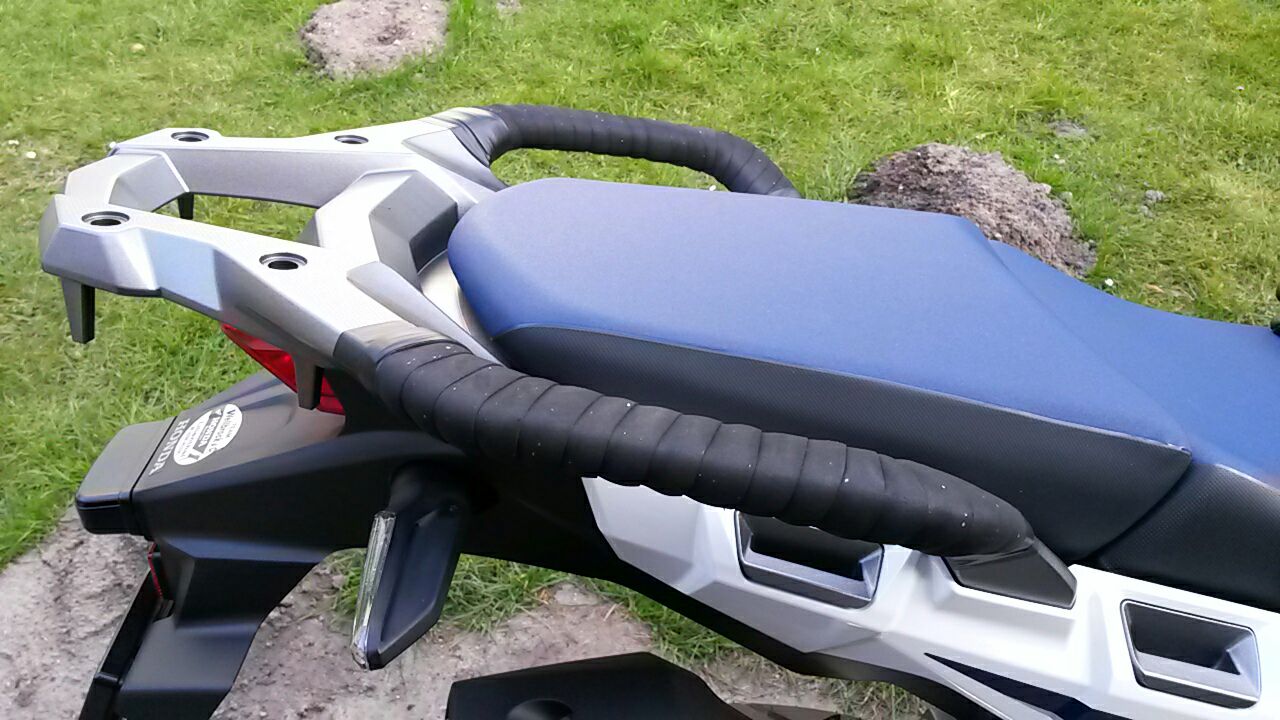

    Zu den Thema Kratzer auf dem Plastik-Heck (z.B.Stiefel) hätte ich einen Tipp:
    Griffe mit Lenkerband (Rennrad) umwickeln. Ich hatte schon bei meiner ehemalige K 50 Kratzer (und das Heck ist aus Aludruckguss!) auch schon. Beim Absteigen Macken mit den Stiefeln reingehauen. Bei der AT ist mir dass schon bei der ersten Fahrt passiert. Mit dem Lenkerband ist jetzt der Lack geschützt und die Sozia freut sich über die deutliche angenehmere Haptik. Die für sie spürbaren Kanten der Griffe sind nun deutlich "abgerundeter".
    Die Bänder kosten je nach Ausführung, Material Farbe etc. I.d.R. zwischen 5,- und 20,- € und werden nicht geklebt. Sie können also leicht und ohne Spuren wieder entfernt werden. Meine sind aus einer Gummi/Kork Mischung. Ca. 8,- € bei B.O.C. in Hamburg.
