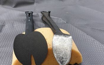

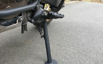

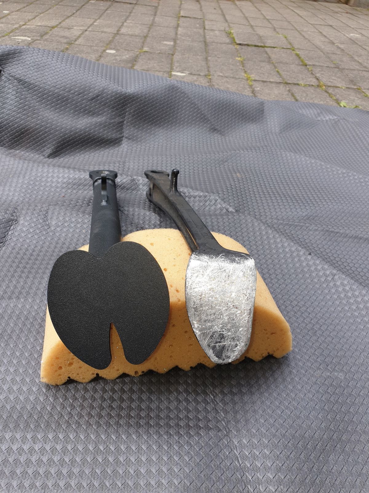

Ich habe mir folgenden Seitenständer von Camel ADV
--> Camel toe
gegönnt, weil er eine größere Aufstandsfläche hat und stabiler ist, wenn ich über den Seitenständer aufsteige bei Gepäck auf dem Soziasitz.
Lieferung kam innerhalb von 4 Tagen. Überraschung: zusätzlich waren knapp 38 Euro Einfuhrumsatzsteuer zu entrichten, die UPS einforderte. Das fand ich amüsant, weil ich sparen wollte und nicht in Great Britain bestellt habe. (Erst denken, dann bestellen.
) Egal.Die Seitenständerfeder ist recht straff, also habe ich über den reichsten Mann der Welt einen Federzieher für knapp 8 Euro bestellt. Funktionierte bestens.
Montagezeit: Knapp 15 Minuten
Benötigtes Werkzeug: 12er u. 14er Schlüssel, 8er Nuss, Ratsche, Federzieher, Schraubensicherung flüssig
Anleitung gibt es von Camel ADV bei Youtube.
Was soll ich sagen: Passt und wirkt megastabil ... für Gewichtsfetischisten natürlich nichts ... aber wenn ich Gewicht einsparen will müsste ich erst einmal bei mir anfangen.
