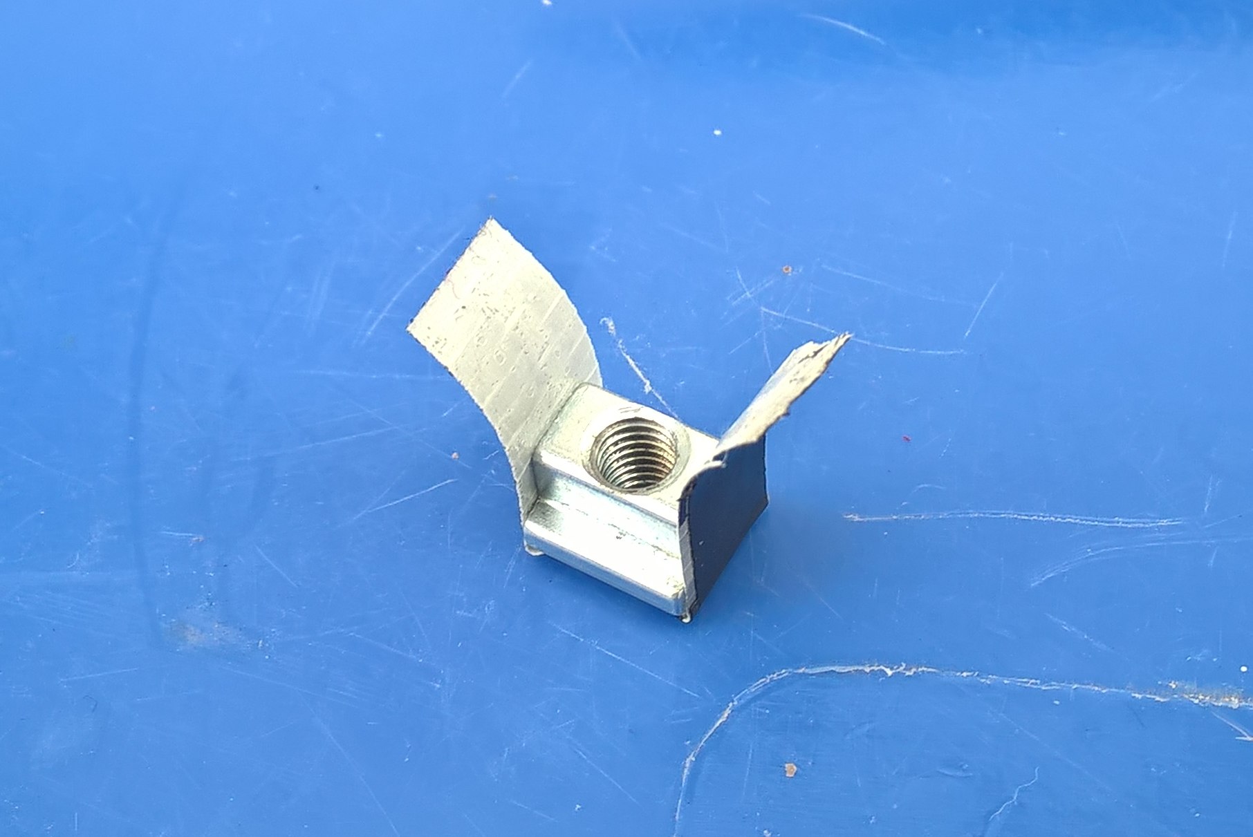

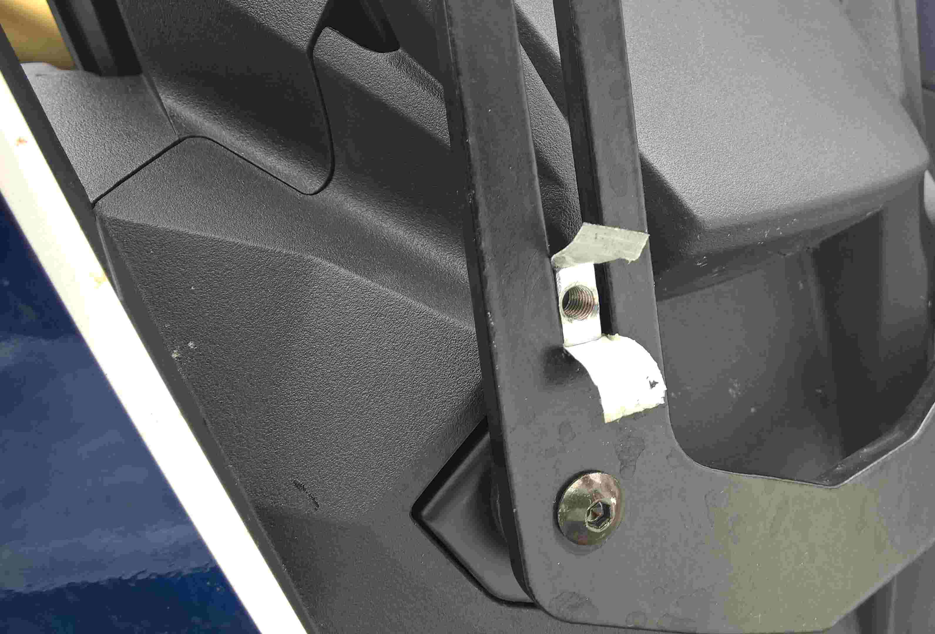

Die T-Nutensteine verden mit einem Streifen Panzertape versehen, ca 5 cm lang und einen Tick breiter als die Nut, in der sich die Steine bewegen sollen:
[attachment=3]Mutter_1.jpg[/attachment]
Die Steine werden dann in die Schiene eingelegt. Da das Tape etwas breiter ist, hält das auch ohne dritte Hand:
[attachment=2]Mutter_2.jpg[/attachment]

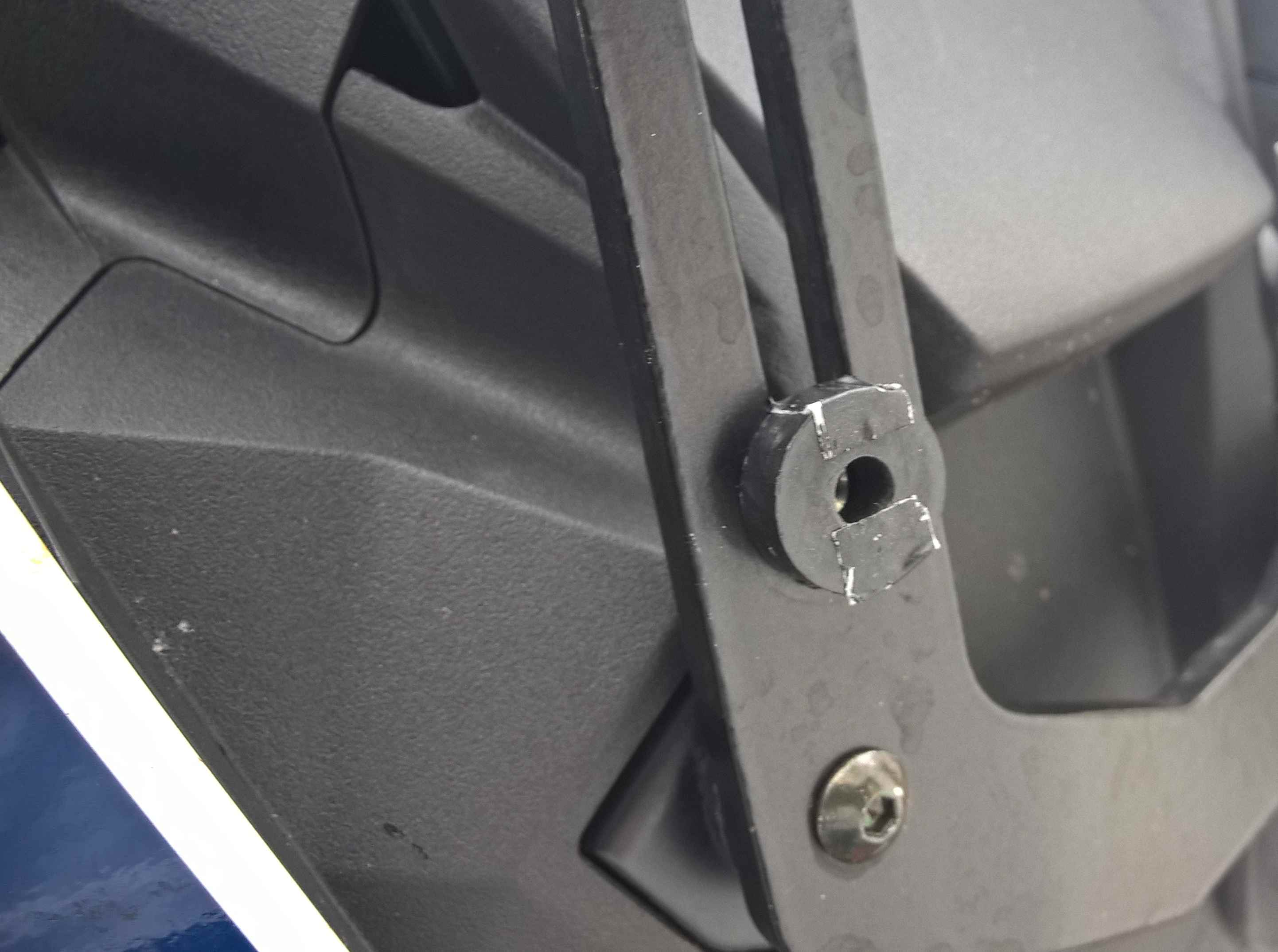

Nun die schwarze Kunststoff-Unterlegscheibe auflegen und mit dem Tape fixieren. Der gesamte Verband aus Mutter und U-Scheibe bleibt in der Schiene beweglich, kann aber nicht mehr herausfallen:
[attachment=1]Mutter_3.jpg[/attachment]

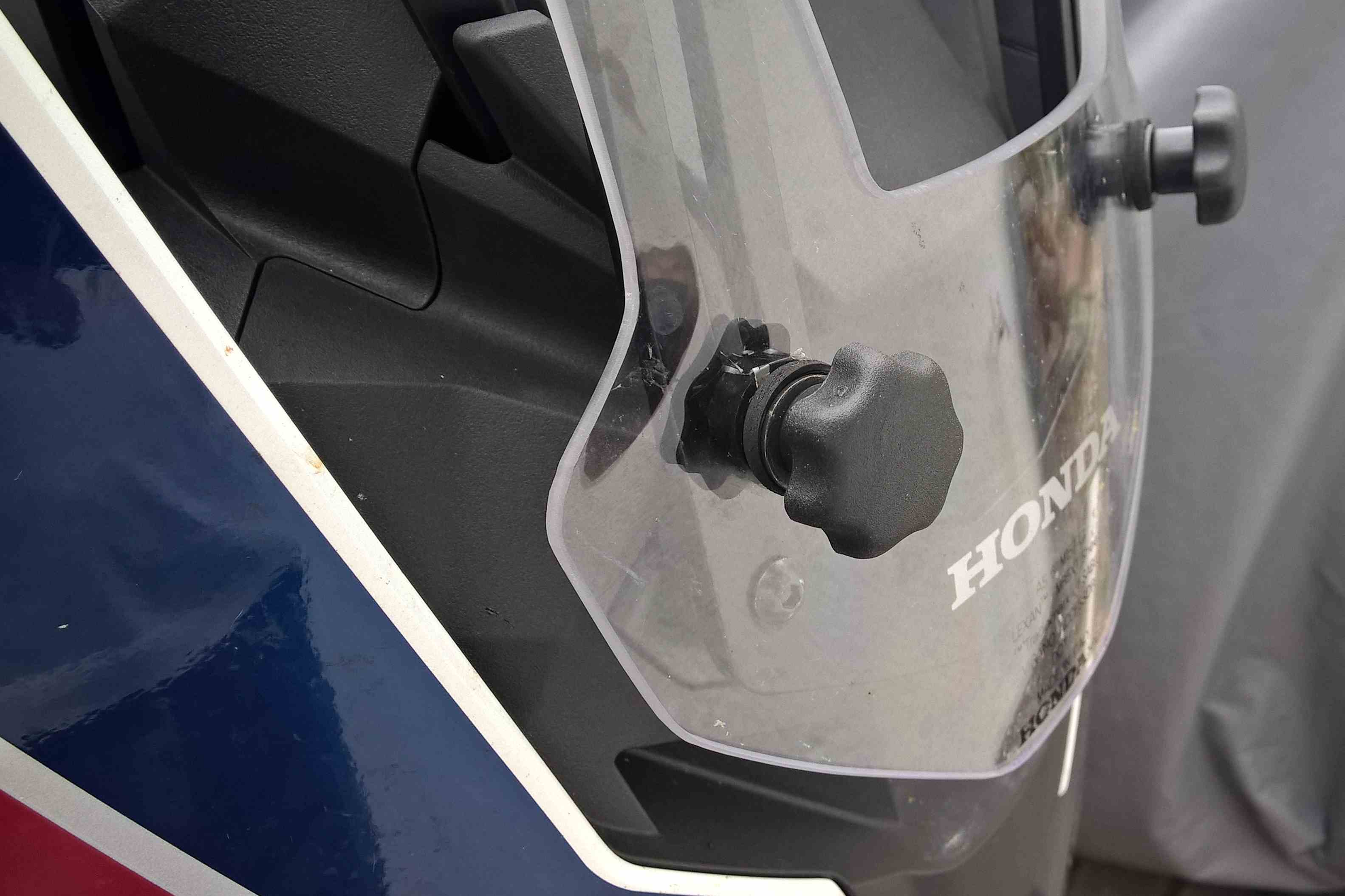

Jetzt einfach die Rändelschrauben eindrehen und Scheibe auf gewünschte Höhe einstellen:
[attachment=0]Mutter_4.jpg[/attachment]
So kann man schnell mal eben einen Scheibenwechsel vornehmen. Oder mal ohne Scheibe fahren (ganz angenehm bei den Temperaturen während der letzten Tour in Italien
