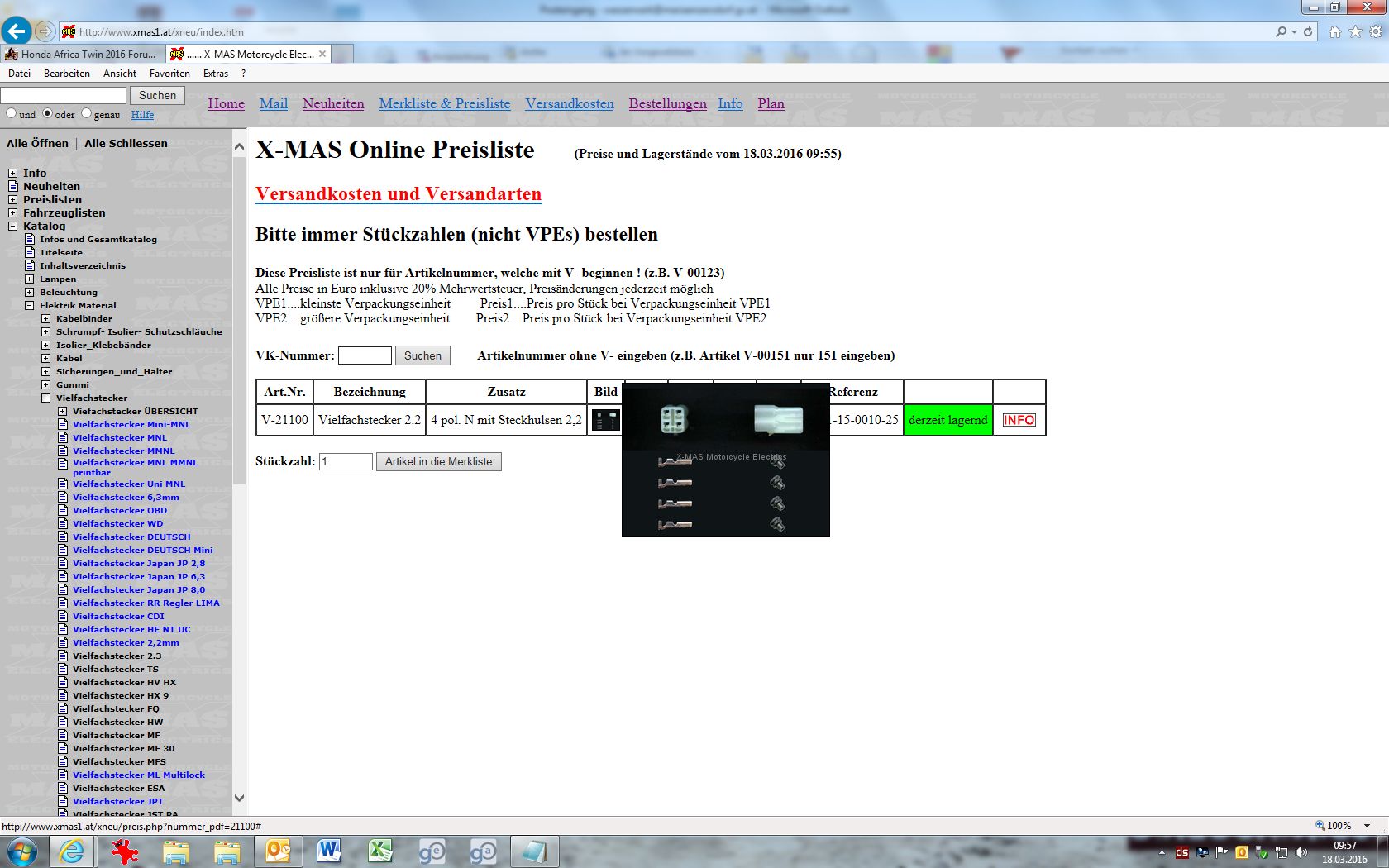

Hallo Bernd,
hier in Österreich bekommst du sie sofort.
Versand wird halt teurer sein als Stecker selbst.

Hallo Bernd,
die Stecker kann ich dir schon auftreiben bzw. bestellen,.....aber genauso gut kannst du dir die selber bestellen.
http://www.geiwiz.de/product_i…5b4b53f7c4355e47c189af859
Oder wie in den vorherigen Postings.
Die Kontakte lasse ich mir von einem befreundeten Elektriker aufpressen, hab selbst keine Zange.
Aber das ist eine 2 Minuten Aktion für ein Trinkgeld.
Du wirst ja sicher gleich die Kabeln der Navihalterung direkt einpressen!
Also zuerst zum netten Elektriker/Mechaniker deiner Wahl, Dichtungen über Kabel schieben und die 2 Kontakte aufpressen lassen für Trinkgeld.
Danach den gekauften leeren Stecker in den vorhandenen Stecker am Motorrad leicht einstecken, am leeren Stecker die Kammer wo sich gegenüber Rot/Gelb = Zündungsplus, Grün = Masse befindet markieren, und die Kabeln der Navihalterung (Rot = Plus, Schwarz = Masse) in die richtigen Kammern einführen bis sie einrasten.
Dichtung in den Stecker einschieben.
Fertig, und es ist wirklich überhaupt keine Hexerei.
