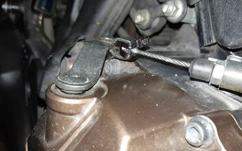

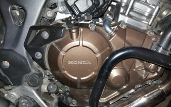

Bei unserer Twin ist im Gehäusedeckel eine Feder verbaut die den Kupplungszug leicht spannt.
Lässt die Feder nach und die Nadellager vom Hebel sind vll. auch nicht mehr 100%ig in Ordnung kann der Hebel beim Einkuppeln stehen bleiben und
-schwuppdiwupp-
ist der Kupplunszug draussen...
Darf net sein, passiert trotzdem. 😜
