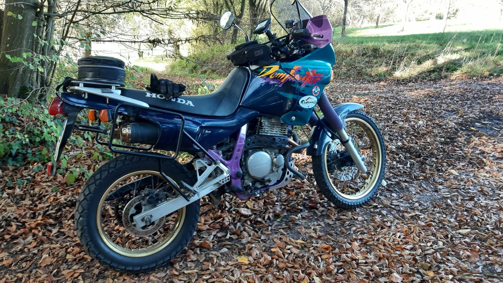

Auch mir geht`s gerade so:
Könnte ich mir eine andere Maschine als Ersatz raussuchen: Neee Danke!
Es gibt NIX wofür ich meine AT hergeben würde.
Meine Domi ist Klasse für die kürzeren Strecken und für`s Längere kommt die AT raus.
