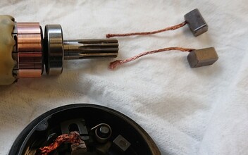

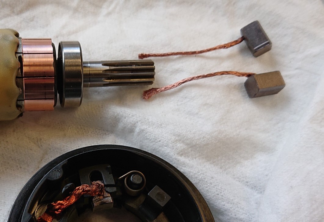

    Moin, meinst du es würde reichen mit leichtem Schmirgel die Oberfläche aufzurauhen? Noch ist der Motor nicht wieder gelaufen wegen Wetter/Zeit...
    Vielleicht könnte das ja mal jmd. checken wie´s bei seinem gebrauchten aussieht wenn er ihn mal säubert.
    so weit ich weiß ist Japan aber kein "Billiglohnland"...
    Sind übertriebene Gewinnmargen und ggf. auch Lagerhaltungskosten; wobei ich denke das die "teuren" Ersatzteile auch direkt in Japan bestellt werden und nicht im Zentrallager "rumliegen".

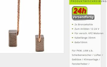

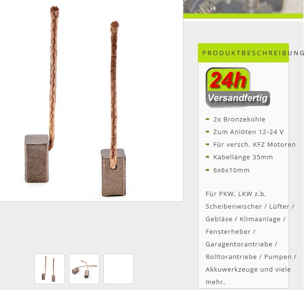

    Also, die Reparatur ist soweit erfolgreich gewesen; neue Kohlen bestellt und angelötet und passten von den Abmaßen zu 100% =)
    Den Kollektor hab ich überdrehen lassen so dass die Oberfläche wieder glatt ist.
    Jetzt mal Probefahrt machen und mal schauen wie lang das hält...
    Werde auf jeden Fall mal so alle 5Tkm mal prüfen wieviel "Verschleiß" und Staub auftritt...
