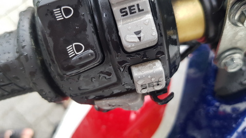

Hallo Michl,
also mit etwas Kreativität und genug Kleinzeug im Keller lässt sich so was quasi für lau realisieren.
Funktioniert bei mir zumindest und ist nur mit wetterfestem doppelseitigen Klebeband befestigt. Hält inzwischen seit 2 Jahren. Und wenn nicht, es liegt noch genug Zeugs im Keller
War übrigens ursprünglich mal ein Klebeclip zur Kabelfixierung.

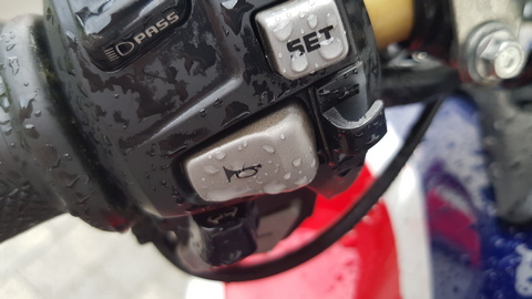

3,5 A -> siehe http://www.monotaro.sg/p/19831708/
ist also nicht viel Unterschied, wobei ich nicht weiß wie viel der Hupenschalter nominell aushält (sprich was er zu Deinen 5A meint).
Steffen
Bei der AT hängt an den einzelnen Sicherungen immer eine Gruppe von Verbrauchern.
Wenn ich es richtig sehe dann hängt an der Sicherung z.B. auch das Kombinstrument, dürfte also interessant werden wenn die Sicherung durchbrennt.
Und wenn man sich von dieser Hupe die Daten ansieht, dann zieht eine 2,5 A, beide also wohl 5 A.
Bei einer Hupe würde ich die Herstelleraussage also noch verstehen.
Steffen
