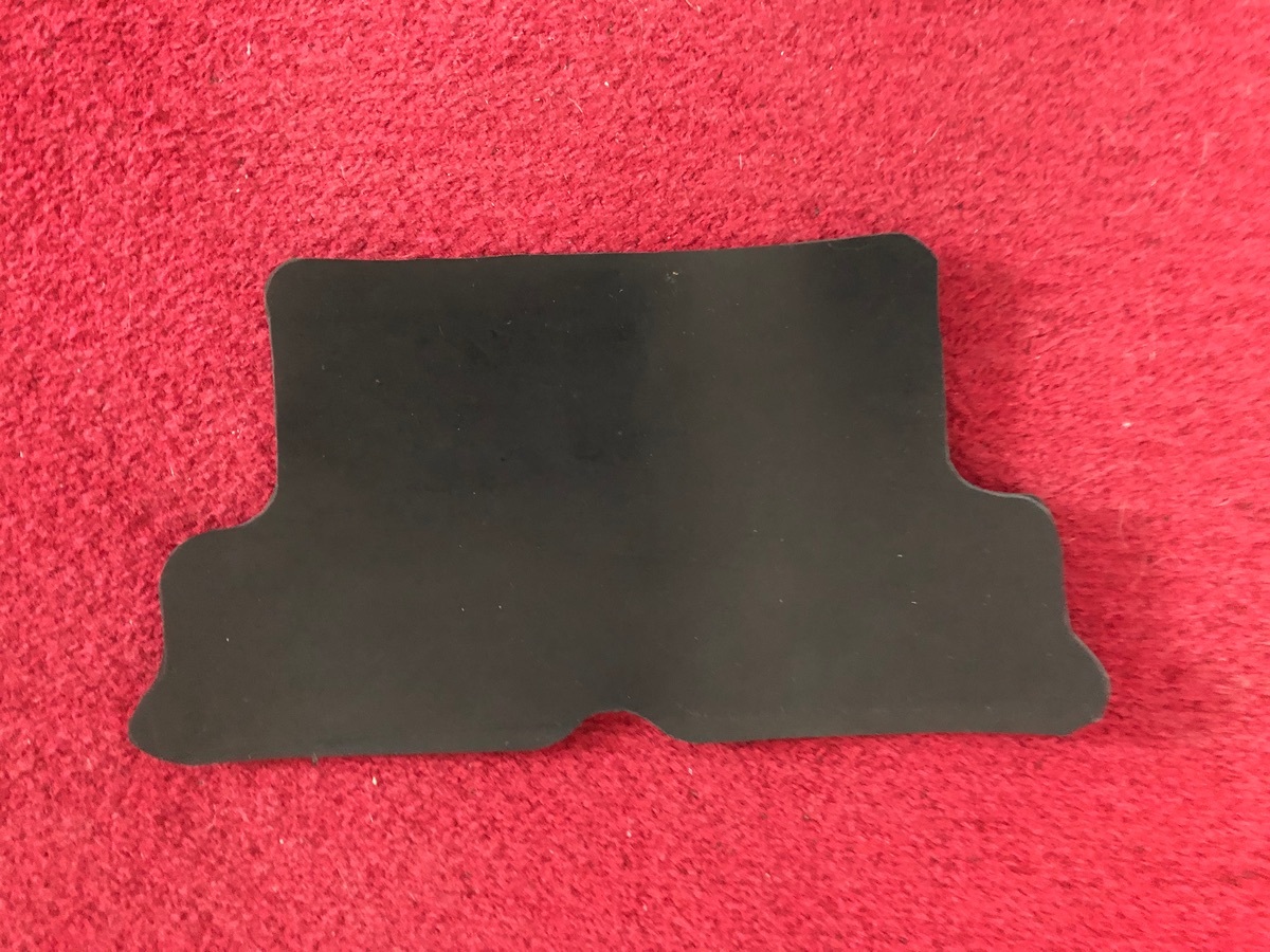

Alles anzeigenIch habe da auch mal etwas gebastelt....
Gummimatte 3mm glatt von Amazon und dann so zugeschnitten. An der schmalen Seite 20cm breit. Dadurch konnte ich die schmale Seite einfach von unten senkrecht zwischen Tank und Kunststoffabdeckung schieben. Zwischen den beiden Kunststoffsteckern sind es ca. 20 cm.
An der kleinen runden Ausbuchung Unten ist der Lenkkopf.
Wenn man den Lenker ganz einschlägt, drückt es sich zwar nach unten, ab ca. 90 km/h drückt der Fahrtwind es jedoch wieder in Position. Und selbst bei 200 km/h auf dem Tacho ist es absolut stabil!
So sauber hab ich das nicht gemacht, ich hab den Ausschnitt für das Lenkopflager und hinten leicht konisch. Sonst nichts.
Sauber hast du da gearbeitet, alle Achtung!!!
keine Bilder, leider...
Dank an Alle die da geschrieben haben, ich hab gestern so ein rundes Isolierstück das man über Heizungsrohre schieben kann quer in den Tunnel gesteckt und siehe da, dass Brummen war weg, leider ist es mir bald mal davongeflogen...
Also hab ich heute sofort diese Gummimatte eingebaut.
Sieht gar nicht schlecht aus und war genauso einfach wie beschrieben einzubauen.
Leider konnte ich nicht testen, aber ich bin mir sicher das es funktioniert.
