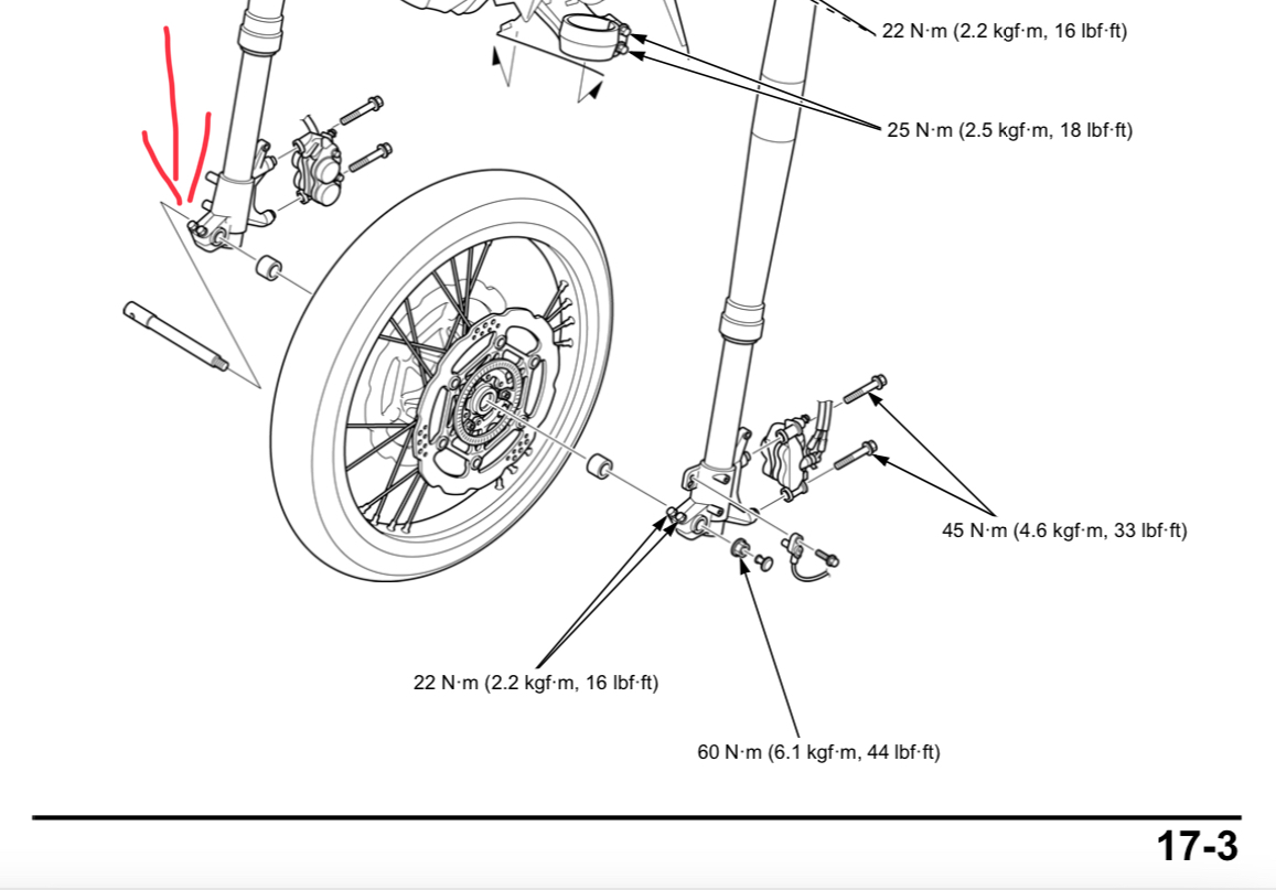

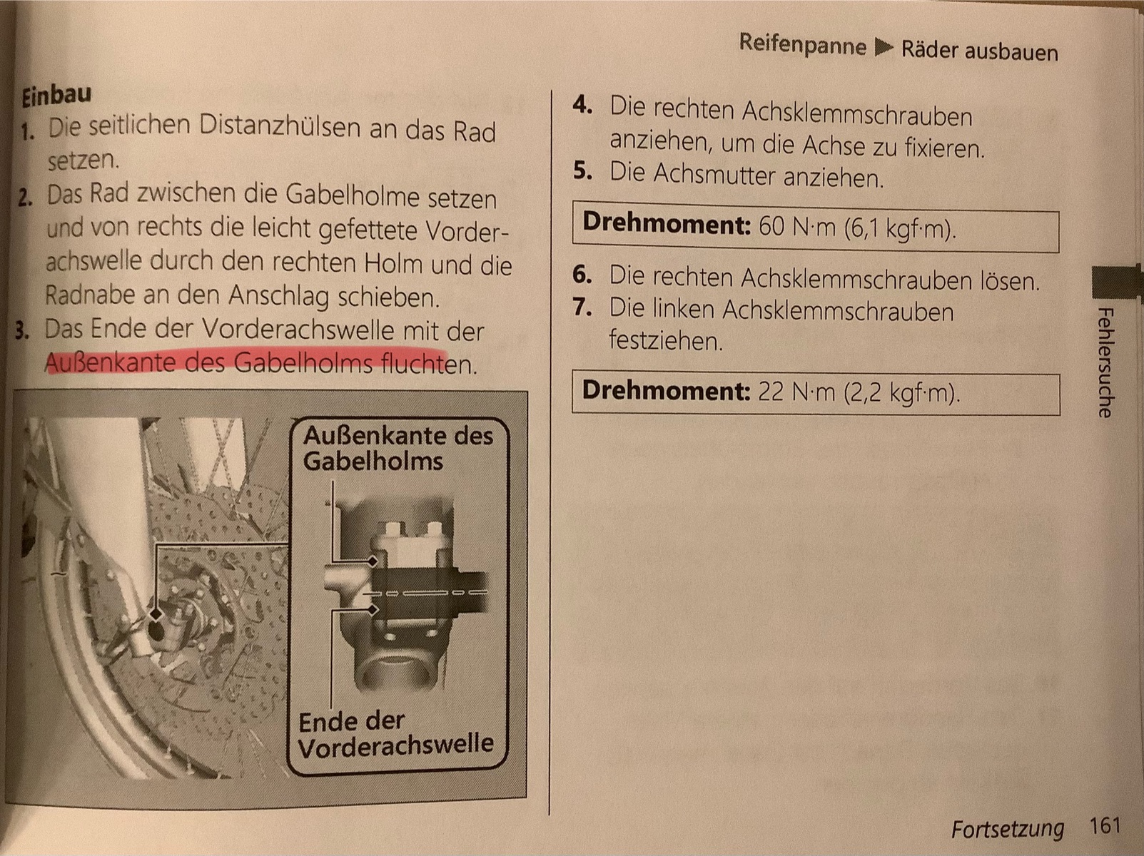

Sorry für's Spiel verderben; aber nicht die Achse muss bündig sein, sondern die Gabelholme parallel resp. 90° zur Achse.
Darum:
- schiebt man erst die Achse vollständig durch Rad und Gabelfäuste
- und zieht danach die Schrauben der rechten Gabelfaust ein bisschen zu
- dann die Achsmutter fest
- dann löst man die Schrauben der rechten Gabelfaust wieder
- und zieht die Schrauben der linken Gabelfaust fest
- dann federt man die Gabel durch (natürlich müssen die Bremssättel auch bereits montiert sein)
- und zieht die Schrauben der rechen Gabelfaust fest
- und entfernt zum Schluss alles überschüssige Fett an den Büchsen
Btw: Bremsscheiben vor dem Einbau entfettet? Vom Handling kann da durchaus ein bisschen Dreck und Fett dran sein.
Wenn die Achse mit der Gabelfaust bündig ist, ist das bei der AT ein Anzeichen einer korrekten Montage, worum es hier eigentlich ging.
Außerdem sollte es auch nach dem Durchfedern so bleiben, wobei ich bei meiner ca. 0,5mm Versatz messen konnte, was zu vernachlässigen wäre.
Danke für die schnelle Antwort!!
Dass das SO unterschiedlich aussieht finde ich trotzdem seltsam und macht irgendwie kein gutes Gefühl. Obwohl Eure Antworten beruhigend sind und ich wie gesagt ALLES nach Anleitung gemacht habe. Sogar korrektes Drehmoment.
Hm. Scheiß, ich weiss nicht, ob ich damit morgen früh losfahren kann
Falls es dich beruhigt, hast Du von mir auch ein “Ok”
Ist die Achse mit der Gabelfaust bündig oder?

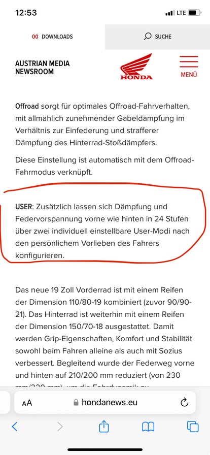

Mal eine Frage: Kann man das Setting der Federvorspannung mit irgendwelchen Motorrad-Modi verknüpfen?
Keine Ahnung.
Laut Beschreibung unten kann man zumindest die zwei von vier vorkonfigurierten Einstellungen als User Modi übernehmen und dabei auch bestimmte Federvorspannungen damit verknüpfen, wenn ich das richtig verstehe.
Ist aber nicht ganz richtig. Die FV kann man vor der Fahrt auch anpassen, diese wird aber nicht vom e FW bei der Faht geändert/angepasst.
Alter, wie schlimm ist es mittlerweile hier…
Speziell für dich:
Eine AUTOMATISCHE Anpassung der Federvorspannung gibt es bei der Honda CRF1100 AfricaTwin SD „Schlag mich tot“ nicht.
Du hast gesehen, welche Frage ich geantwortet habe oder?
