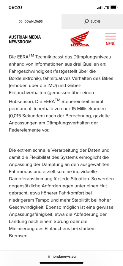

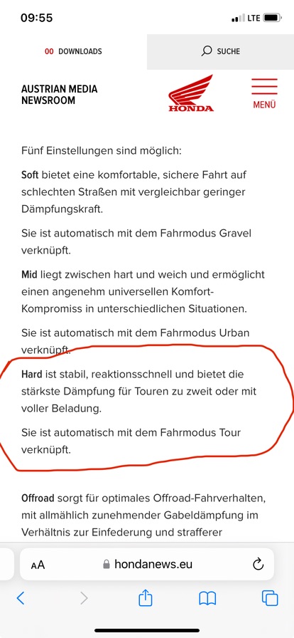

    Hier ist mal eine Beschreibung, wie die Auswertung der Signale stattfindet

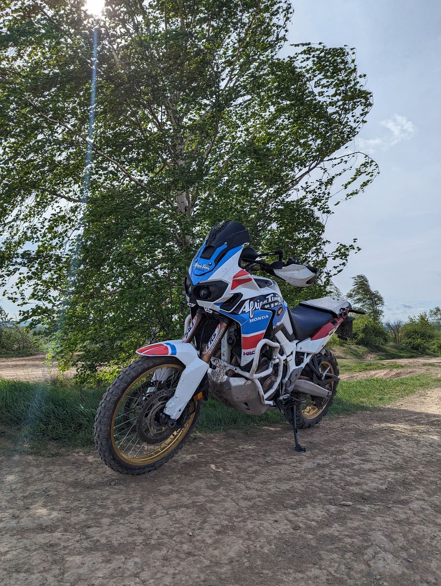

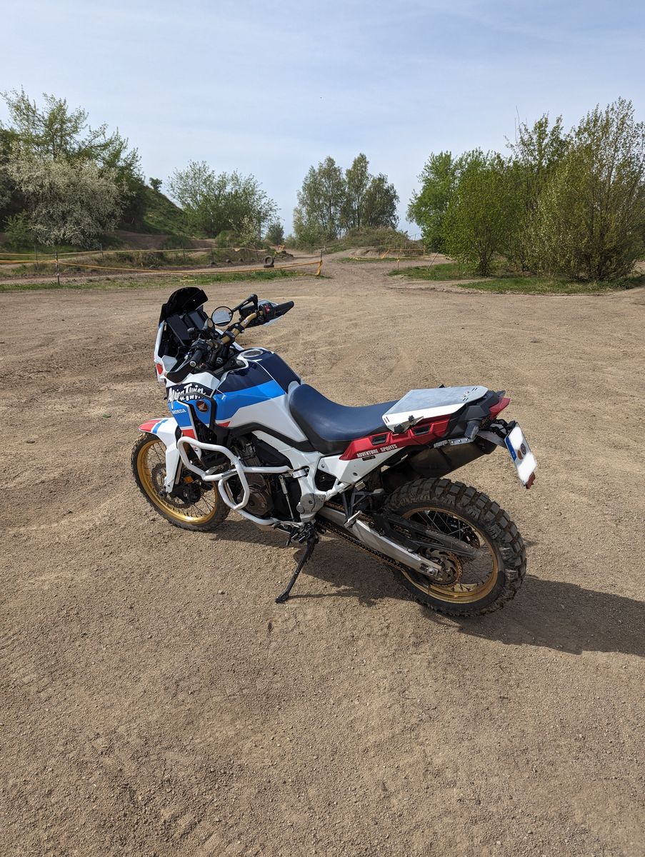

    Ich möchte mal hier den Grund zeigen, warum ich mir den ganzen Winter abends und an Wochenenden meinen Arsch in einer kalten Garage abgefroren habe.
    Das Ziel war eigentlich der Umbau auf den Standardtank. Dadurch musste ich auch die Seitenverkleidungsteilen ersetzten.
    Wo ich schon dabei war, dachte ich mir schaue ich noch nach Alternativen für den Originalscheinwerfer und die Blinker, die immer wieder Bodenkontakt hatten und es eine Frage der Zeit war (zumindest bei mir) wann die Teile fällig sind.
    Dazu kamen noch paar Ideen, die ich schon mal hier im Forum beschrieben habe. Also das Ergebnis seht Ihr auf den Bildern.
    Die Baustelle ist noch nicht ganz abgeschlossen, da und hier gibt es noch Kleinigkeiten. Außerdem ist das Heck unangetastet geblieben. Dafür gibt es aber Winter. Jetzt habe ich zuerst keinen Bock mehr. Es muss gefahren und getestet werden
    Den Ablauf hat ein TÜV Prüfer “betreut” sodass eine Eintragung kein Problem darstellte.
    Ach ja, das Gewicht habe ich auch gespart. Ca. 2 KG weniger durch andere Scheinwerfer und eigene Konstruktion, also Tank unberücksichtigt.

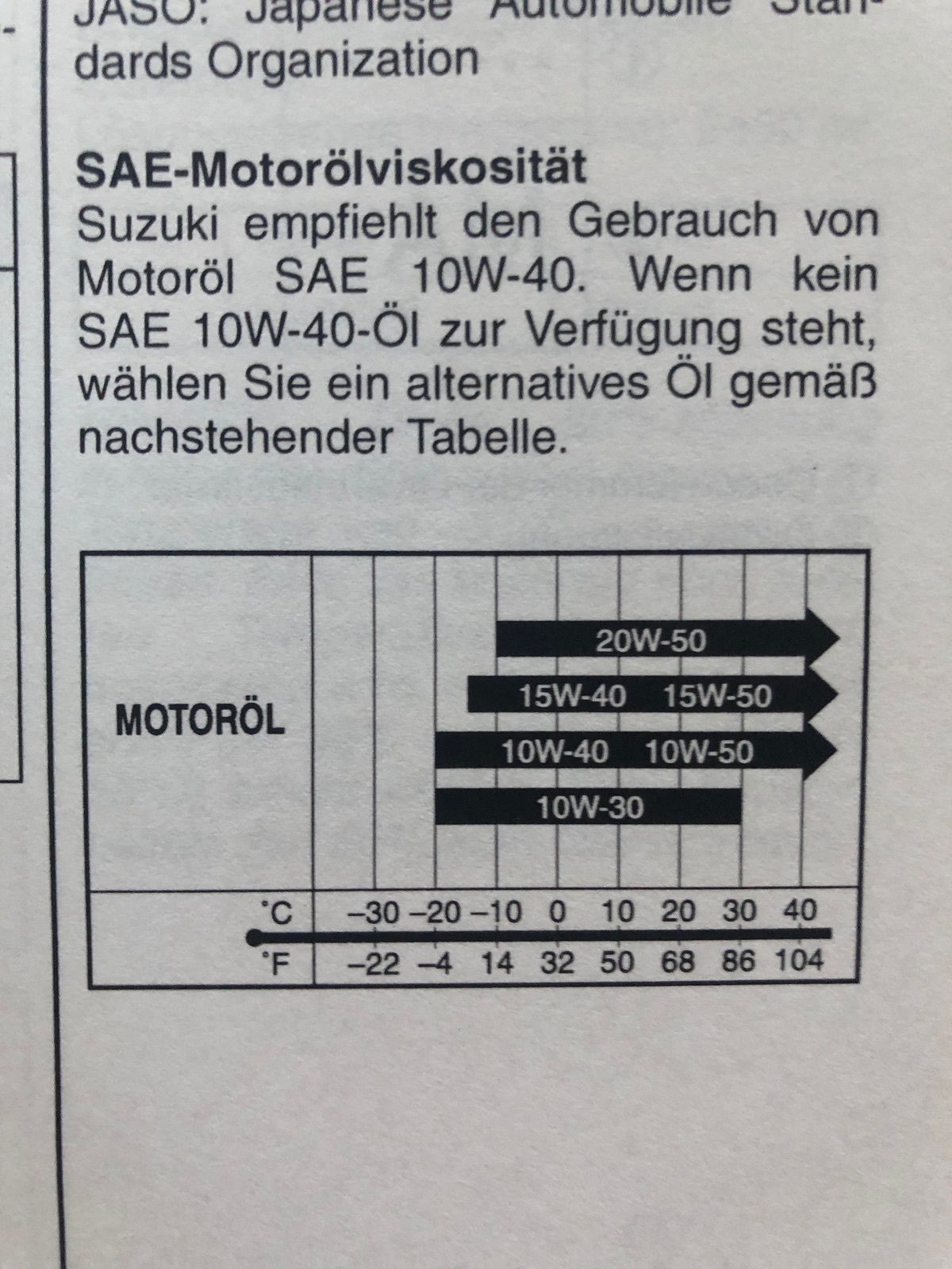

    Hier ist mal ein Ausschnitt aus der Bedienungsanleitung meiner GSX R 1000 K6.
    Zum Verständnis: das ist ein Hochleistungsmotor, der über 13000 dreht und kein Trackermotor der AT.

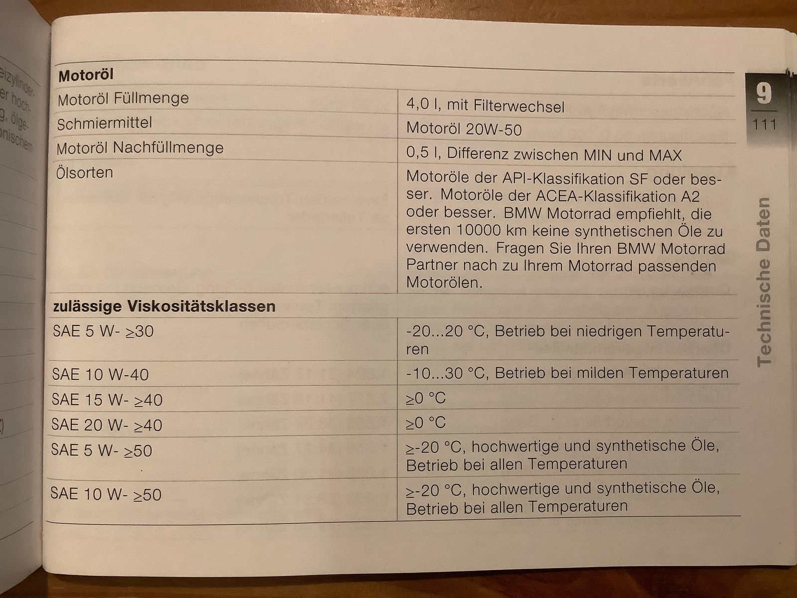

    Das Ähnliche steht auch in der Anleitung meiner BMW R1200S. Eine bestimmte Viskosität wird empfohlen, aber die anderen, die für den Temperaturbereich passen, funktionieren auch.
