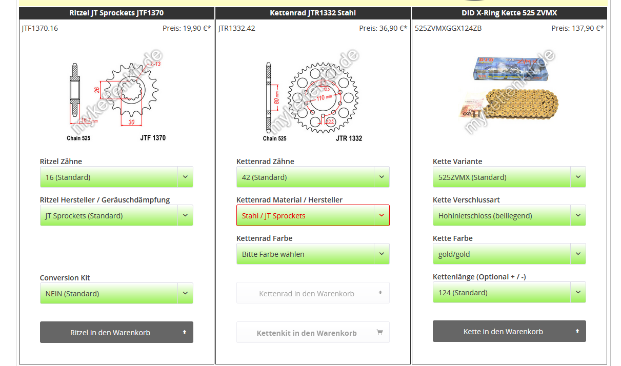

Der Satz kam vor ~1500km auf meine AT.... der Alte hatte ~31000km runter...
Kette tauschen ist relativ einfach...
Als erstes die Ritzelabdeckung aufmachen,
Befestigung vom Ritzel lösen (ggf. hierfür die Hinterradbremse betätigen... zweite Person oder Kabelbinder)
Dann Kette mit dem WINKELSCHLEIFER!!!!! trennen...(als Ehemaliger Entwickler für die Dinger bei einer anderen Firma als FLEX bin ich da sensibel wenn jemand "Flex" sagt....)
Kette raus ziehen,
Ritzel ausbauen,
Hinterrad ausbauen,
Kettenblatt runter schrauben,
neues Kettenblatt montieren,
neues Ritzel montieren,
Hinterrad einbauen,
neue Kette einfädeln und mit dem Kellermann Werkzeug vernieten...
An der Stelle Werbung für Kellermann... wenn man einen Messschieber, einen Drehmo, und das Kellermann Werkzeug hat dann kann beim Vernieten eigentlich nichts schief gehen...
Ich hab zuvor zwei andere Nietwerkzeuge gehabt... beide Murks.... mit dem von Kellermann ists easy!
Bestimmt schon 20 Ketten damit gemacht und alle haben gehalten!
Solltest du aus der Gegend von Augsburg sein kann ich dir gerne dabei helfen!

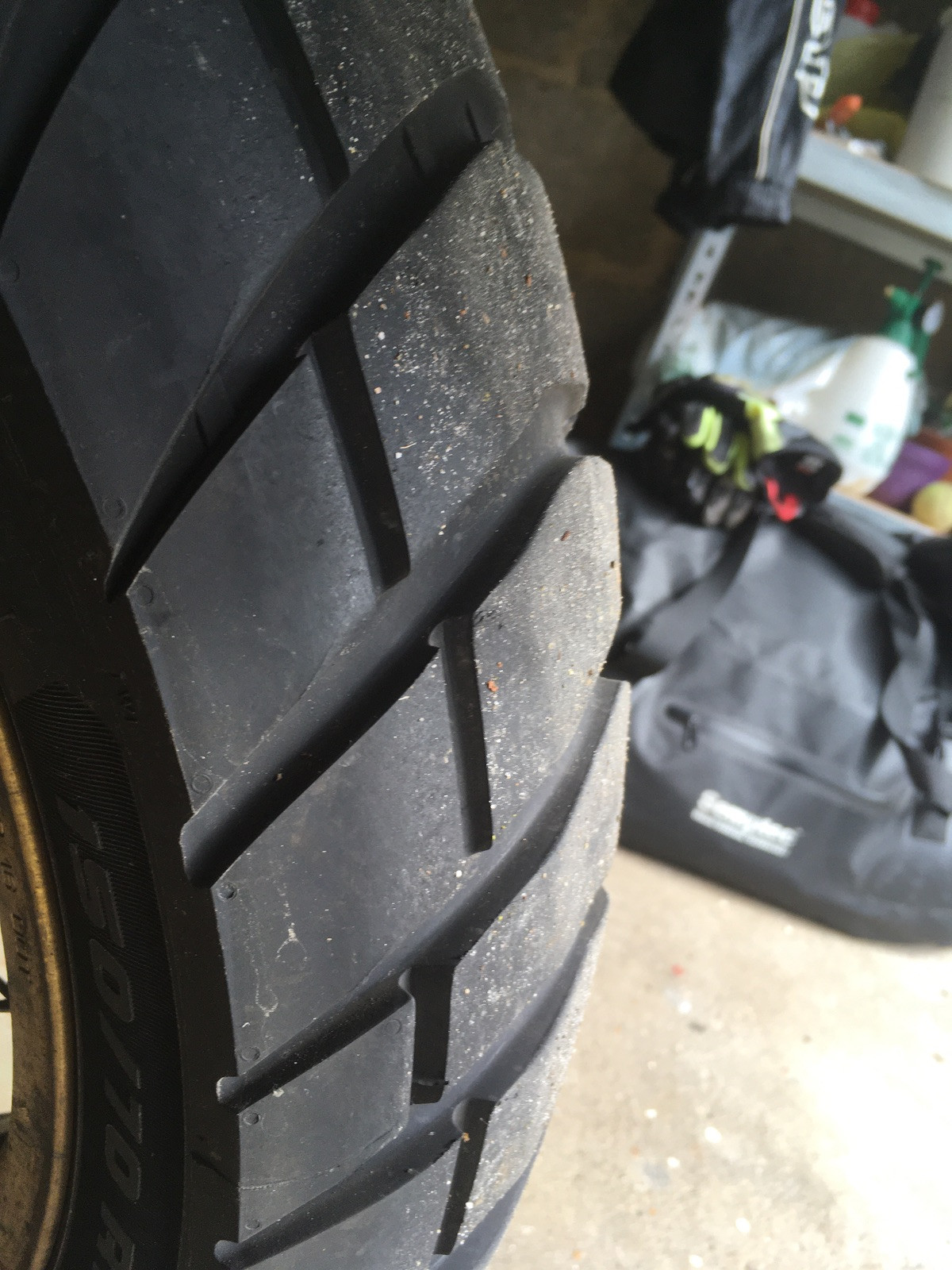

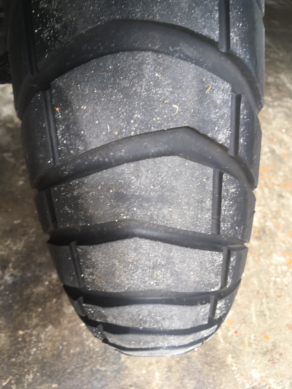

Alles anzeigenUnd ich hätte noch einen Nachtrag zu diesem Reifen:
Nach ca 8 TDKM bin ich sehr zufrieden mit diesem Reifen, hatte kein einziges Mal Probleme mit diesem Satz. Griffig und spurtreu, auch das eckig fahren hielt sich in Grenzen. Anbei aktuelle Bilder.
Vorderrad
Hinterrad
uha.... 8000km.... meine Karoo Street waren nach 3000km völlig am Ende...

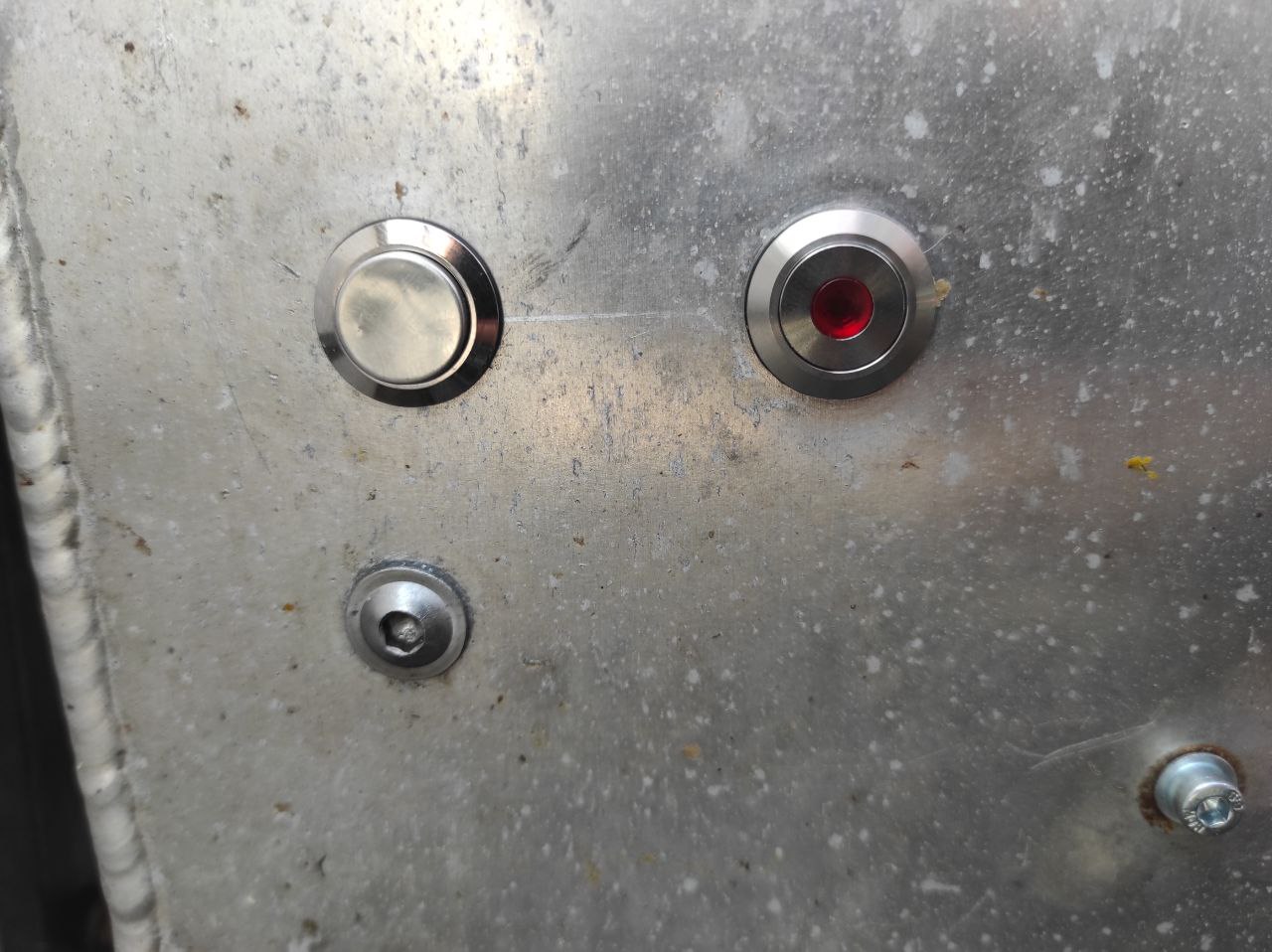

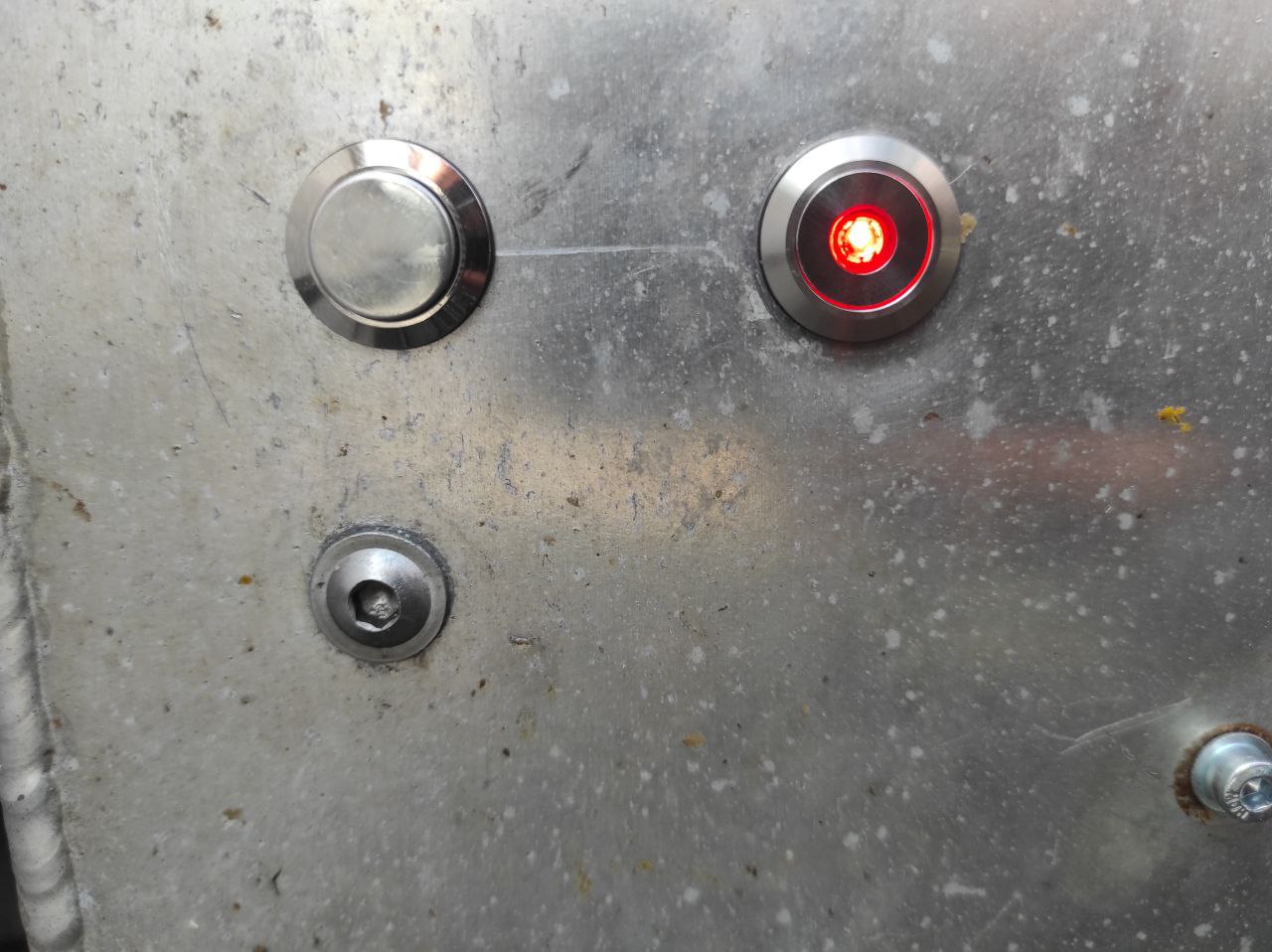

Ich hab die Knöpfe an der Elektronik meines Monsters getauscht.... jetzt sieht es auch nach was aus!
Garnicht so einfach aus einer 9mm Bohrung eine 16mm Bohrung zu machen wenn der neue und der alte Mittelpunkt nicht an der gleichen Stelle liegen aber der neue Mittelpunkt am Rand des alten Lochs ist...
