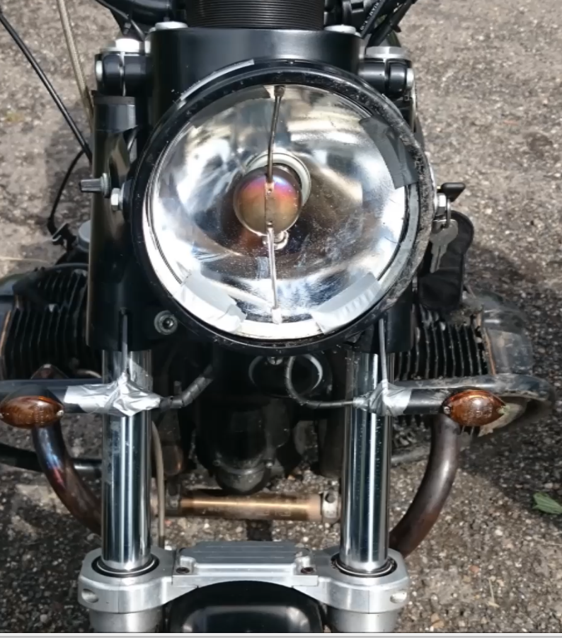

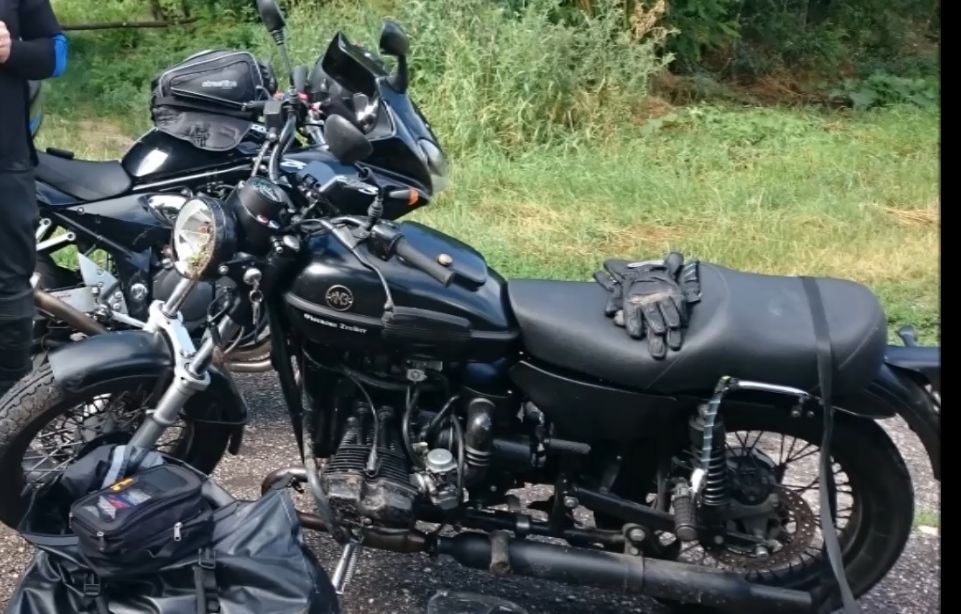

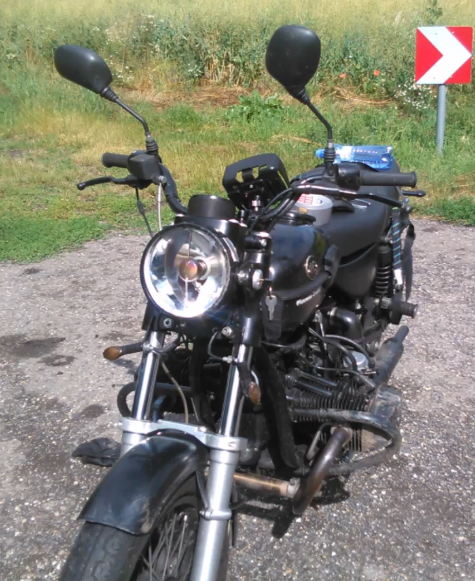

    hast recht... von außen sieht man net so viel...
    Haben auch erst erfahren, dass Rahmen verzogen ist als sie in Dtl wieder vermessen wurde...
    Vor Ort haben wir nur gesehen, dass der Sturzbügel ordentlich verzogen ist, Lenker leicht verbogen und Lampe defekt.
    Das Rad hatte seine Resonanzschwingung bei c.a. 100kmh... also sind wir halt langsamer gefahren.

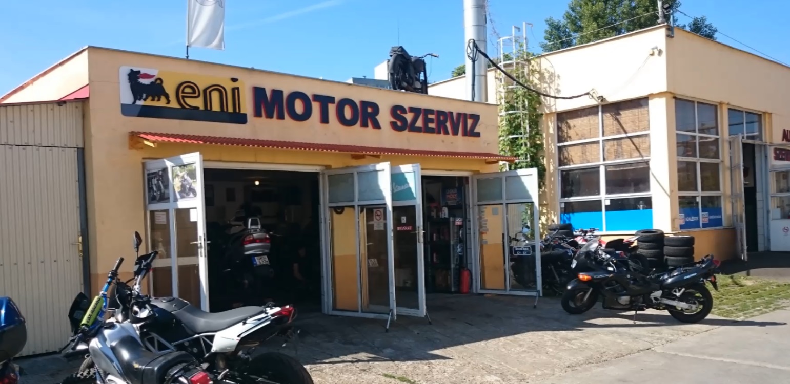

    Und das war die Werkstatt:
