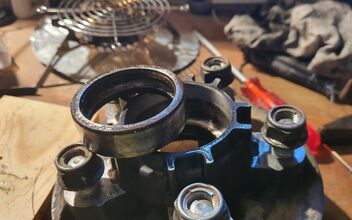

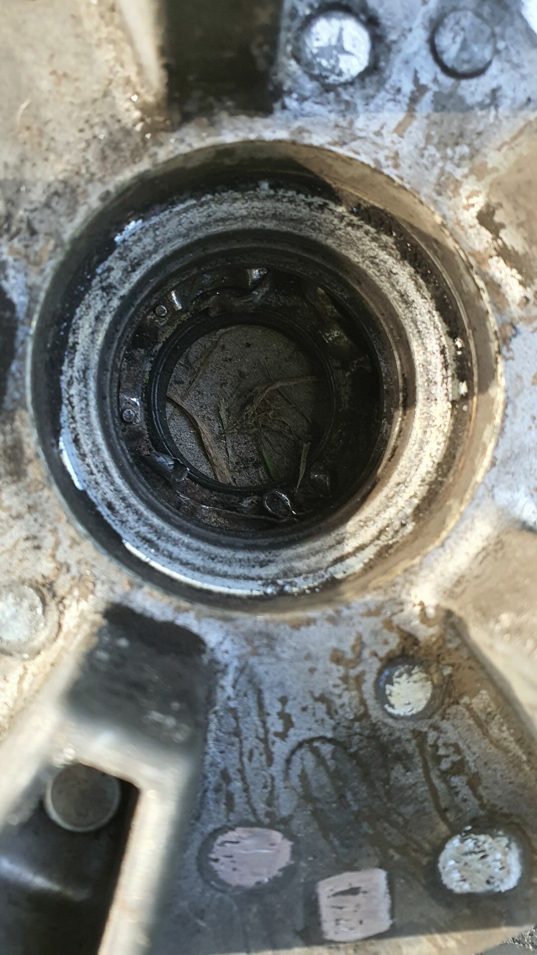

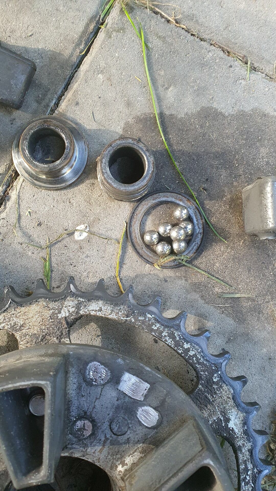

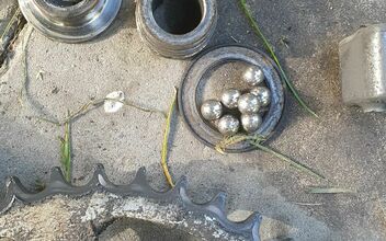

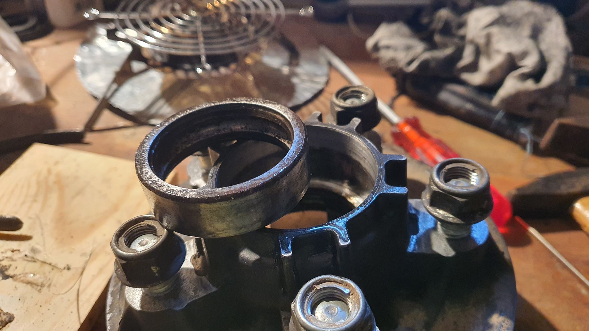

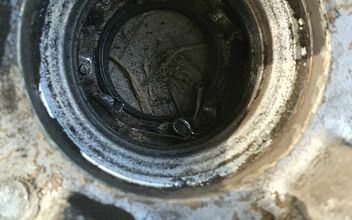

So fällt das dann auch mal raus
Ist durch den Schlamm unterwegs passiert
und auch WARM raus gebaut, geht dann auch ganz leicht
