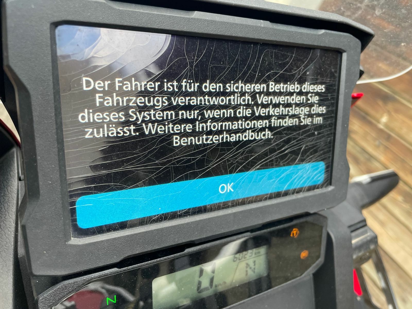

Hallo Zusammen
Ich habe bemerkt, dass ich Risse im Display habe. Ich vermute dies kommt von der UV-Strahlung, bin mir aber nicht sicher.
Könnt ihr mir da ev. weiterhelfen? Ev. kann ich vom Schwarmwissen profitieren.
Ist das einfach zu reparieren oder kommt da was gröberes auf mich zu?
Danke euch!

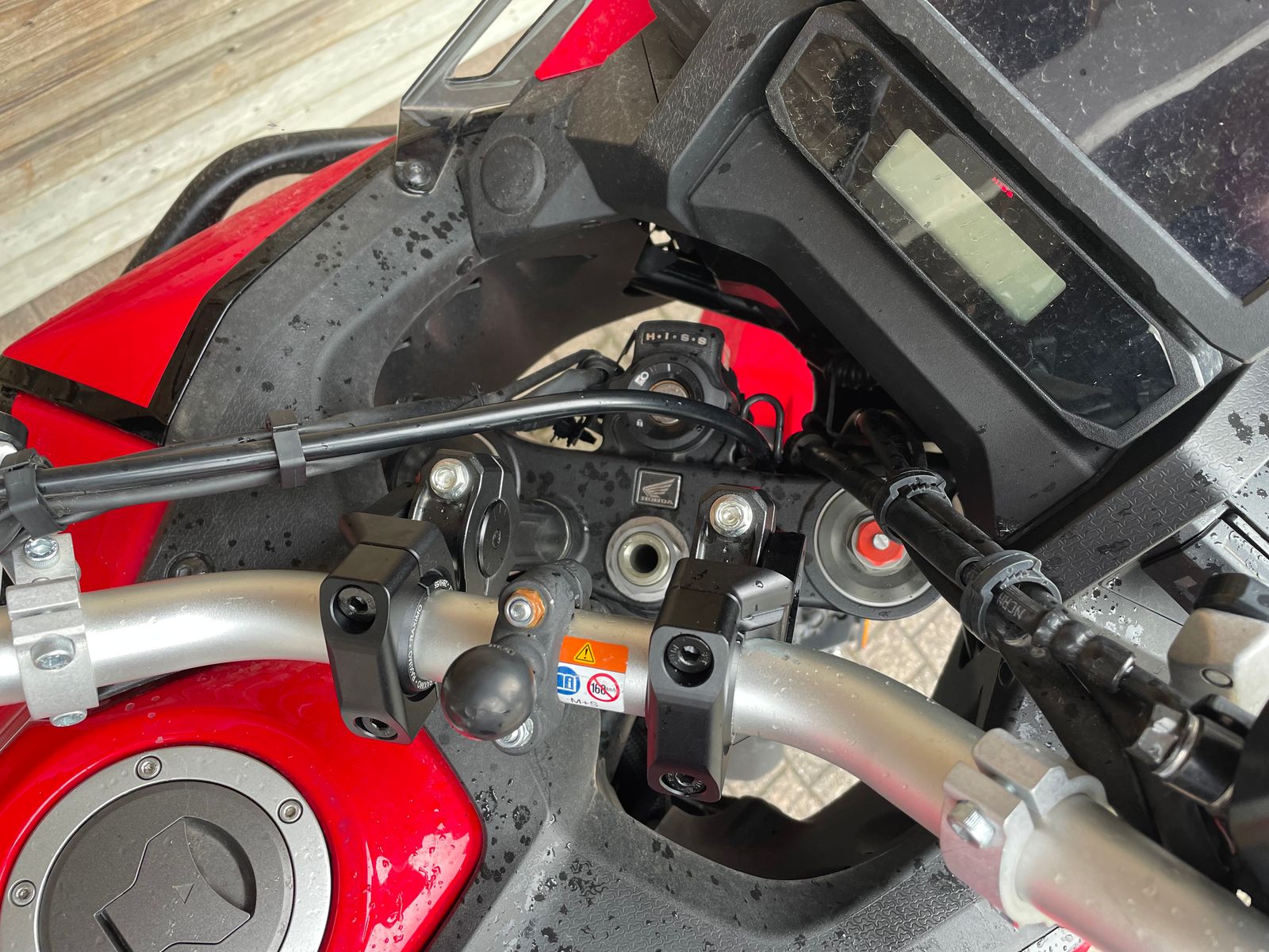

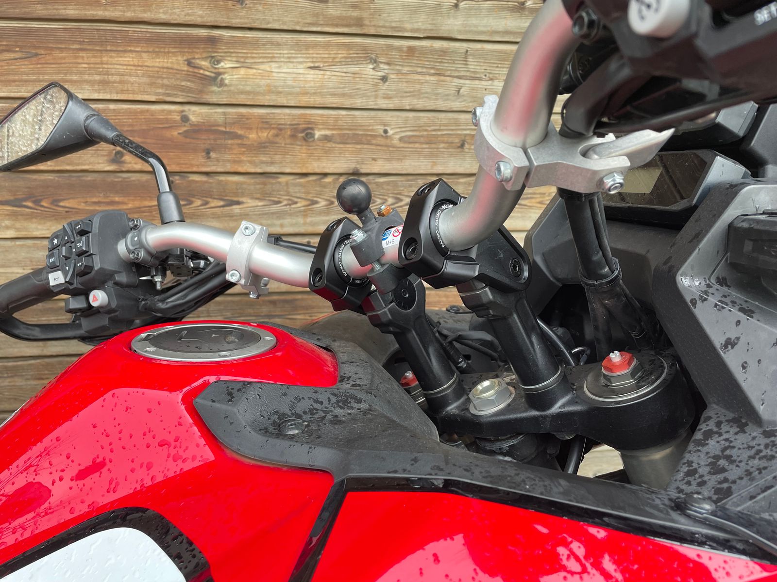

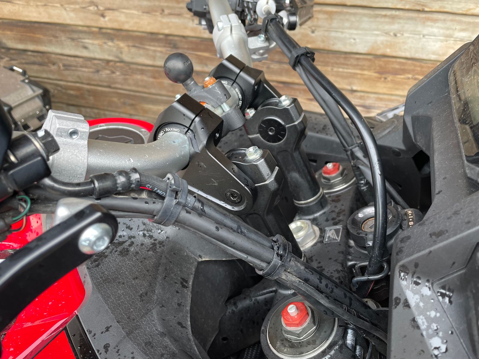

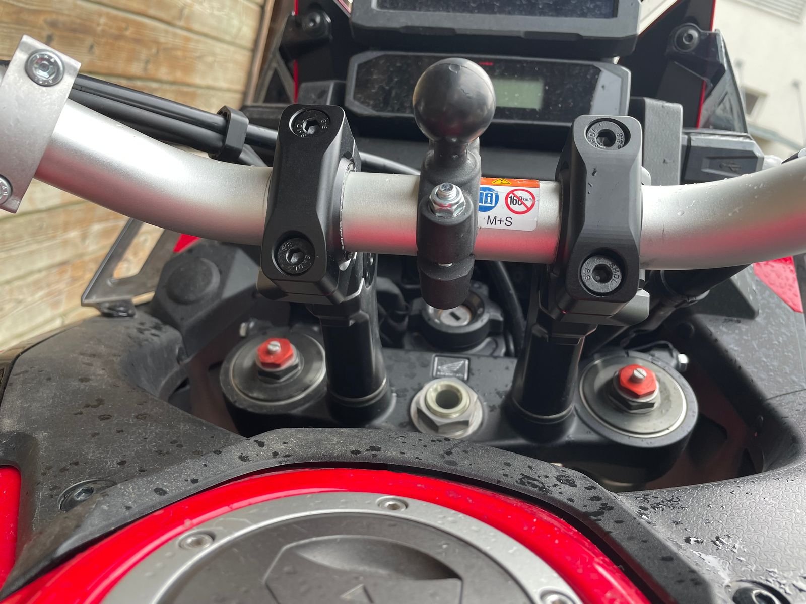

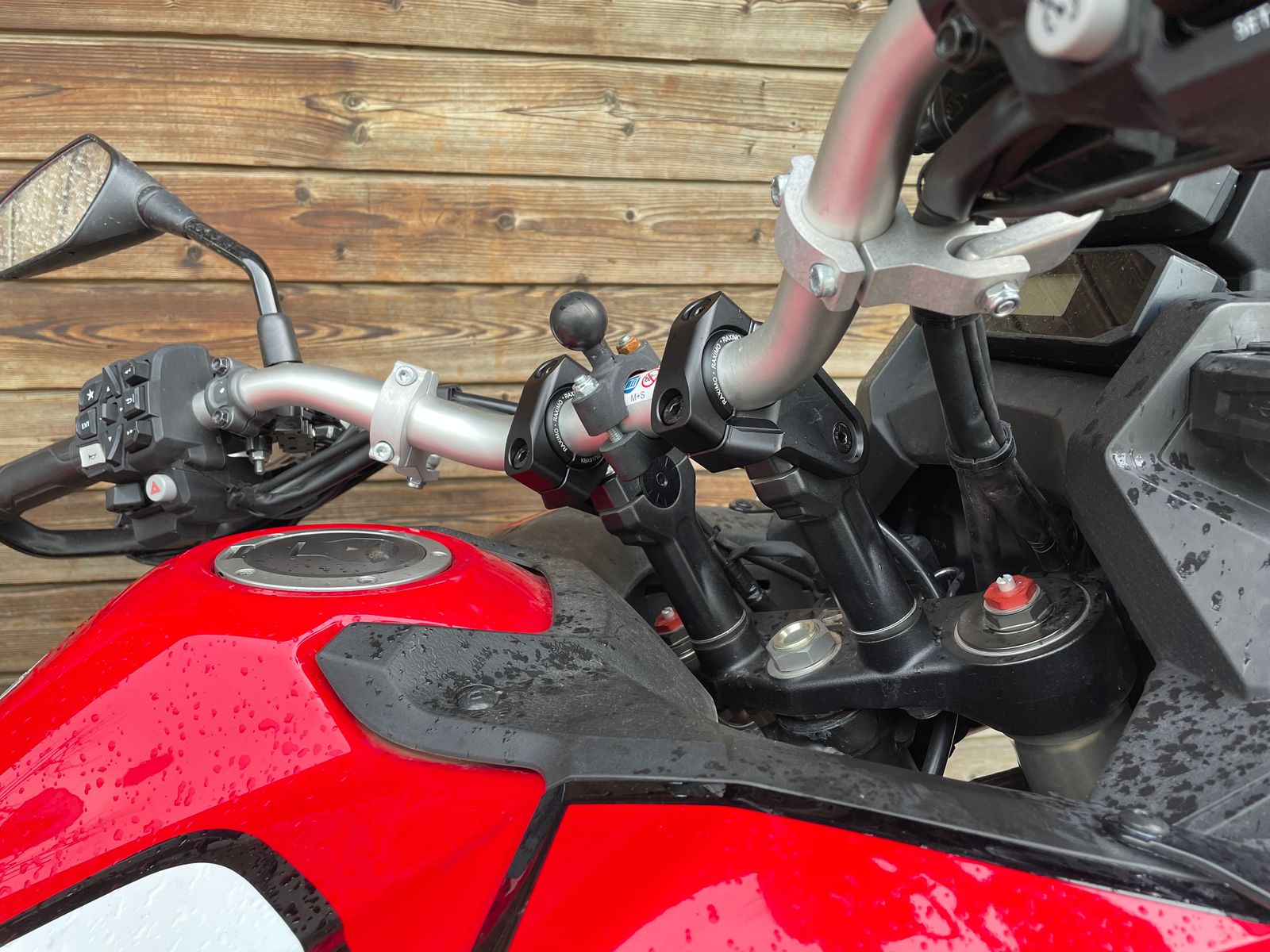

Ich habe 2cm Erhöhung + Lenker verdreht und bin voll begeistert von der neuen Lenker Position. Fühlt sich sehr gut an. Ca 3-4cm höher.
Danke dir! Du hast mir schlussendlich die für mich, beste Lösung eruiert...Danke!
Moin,
na also, da scheinst Du etwas gefunden zu haben, die Position ist nicht unbedingt fahraktiver.
- aber wenn's dem Seelenfrieden dient, O.K..
Th.

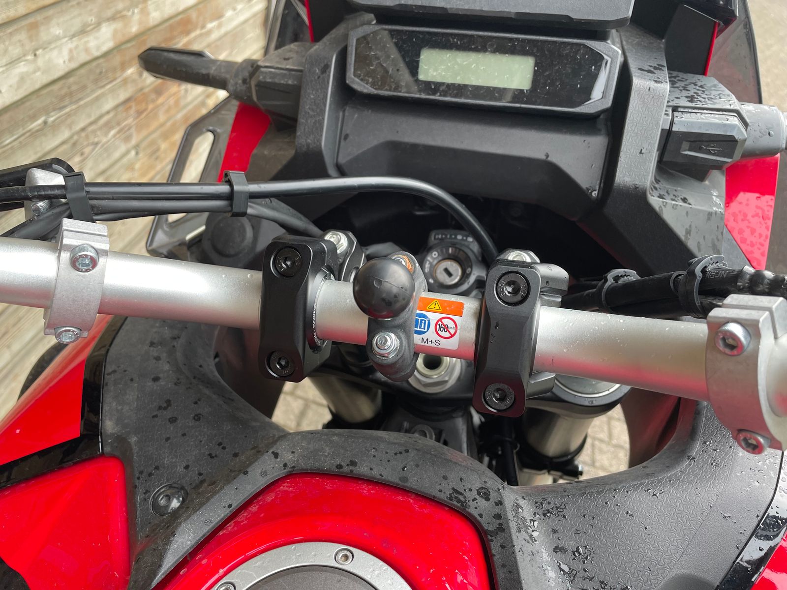

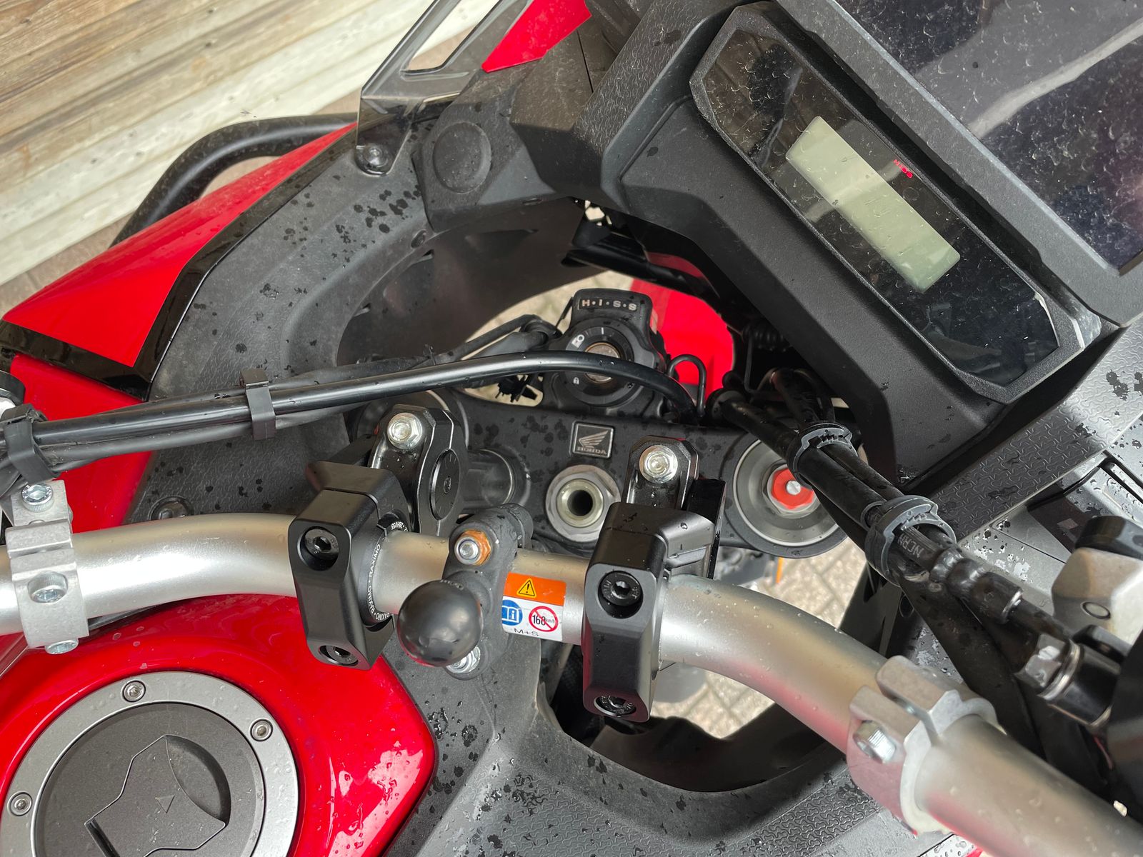

PS. Wozu dient die mini AHK auf dem Lenkkopf, vor den Amaturen?
Also ich bin froh sowas gefunden zu haben, dank eurer Hilfe. Ausserdem bin ich der Meinung dass es die Fahratraktivität massiv erhöht. Das Fahrgefühl ist enorm. Von gestreckten Armen zum normal gelassenen, chilligen Armwinkeln....Knobel ist vom RAM Mount...;-)
Lenker drehen war bereits eine Option,,,,Reicht leider nicht ganz
