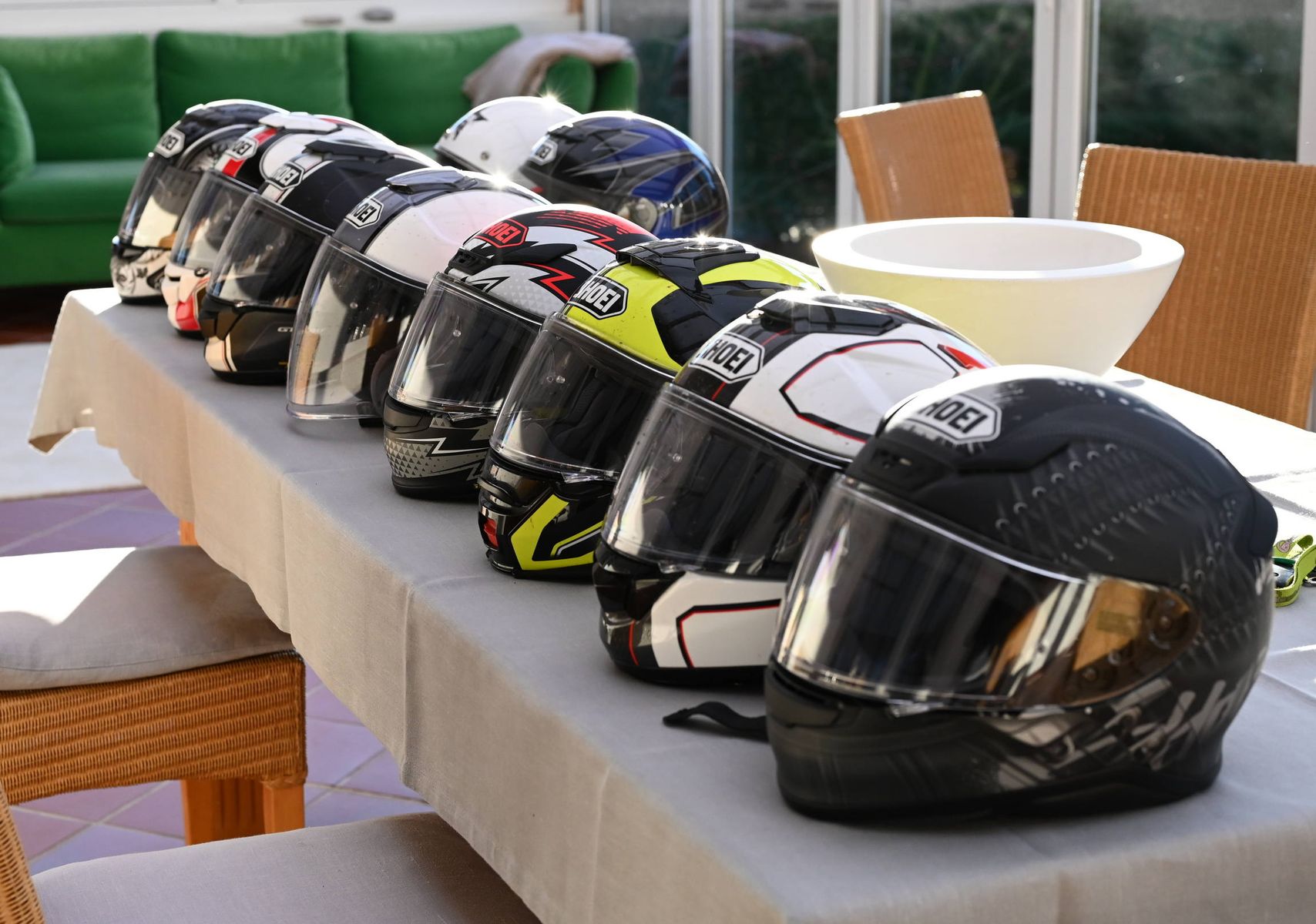

    Ich habe auf der AT wegen der Turbulenzen (Druckwellen) zusätzlich zu schon vorhandenen Helmen mehrere Helme gebraucht gekauft und teilweise wieder verkauft oder behalten.
    Getestet habe ich:
    Shoei Neotec, GT-Air, NXR M, NXR XL, j-Cruise, EX-Zero, Arai X4 und einen Jethelm (Firma vergessen).
    Macht 8 Stück in 4 Jahren. Vier habe ich noch. Zwei benutze ich je nach Temperatur.
    Die Helme hatten mit offenem Visier keinen Einfluss auf das Druckwellenproblem. Eine besonders hohe Scheibe (plus Gabeltunnelabdeckung) hat geholfen.
