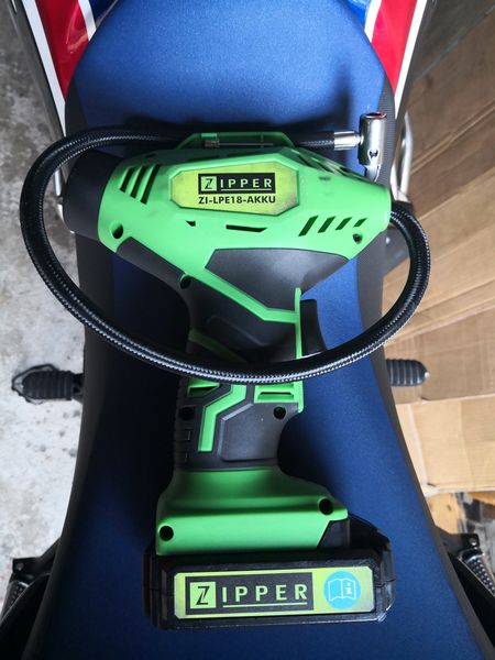

    Hallo Bernd, mir ging das mit den nicht vorhandenen oder defekten Reifenfüllern an der Tanke auch auf den Sack.
    Hab mir deshalb diese Zipper Akkuluftpumpe gekauft. Funktioniert tadellos, gibts z.B. in der Bucht ab 39,-€
    Gruß Gerd
