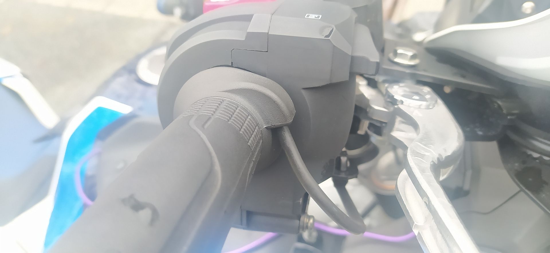

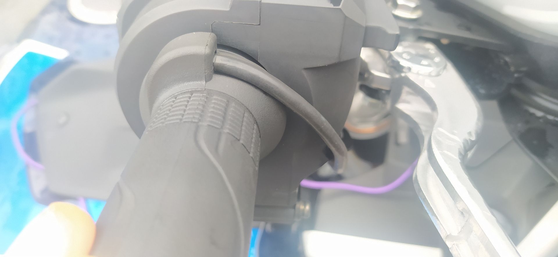

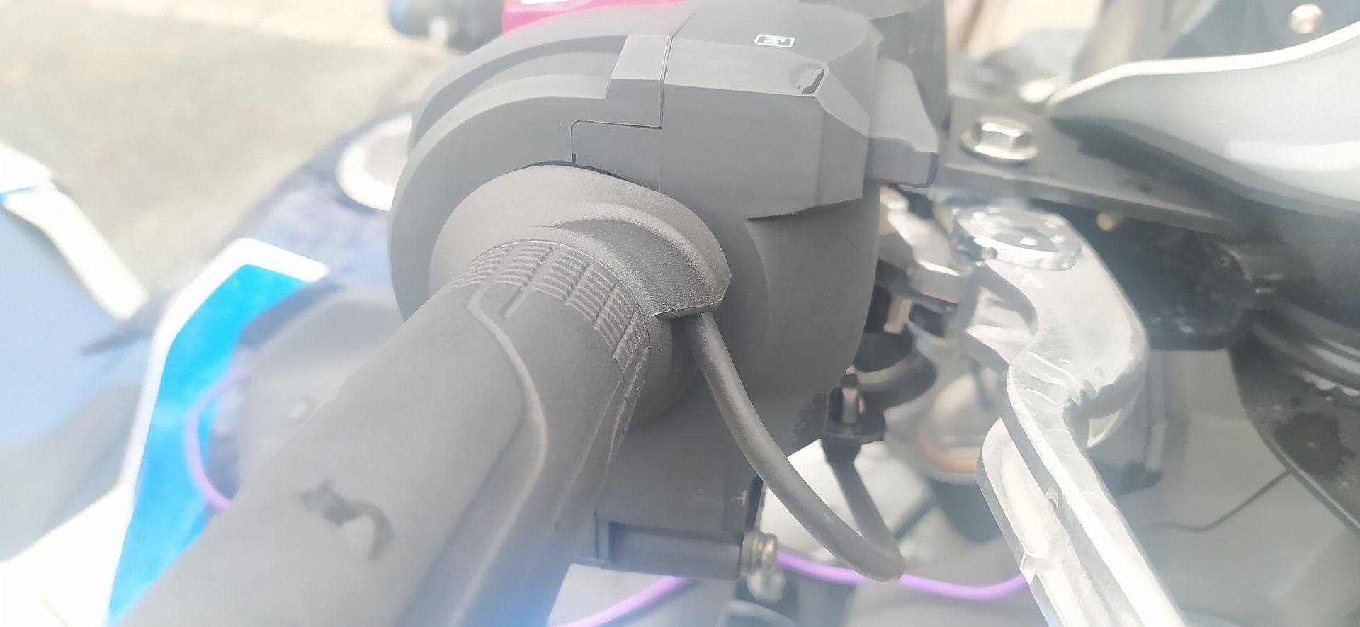

    Ich hatte Bilder der Original Heizgriffe versprochen.
    Bei den Originalen geht das Kabel des Linken direkt in das Schaltergehäuse.
    Bei Nachrüst-Hzgriffen würde ich das Kabel vor dem Schalter-Gehäuse verlegen.
    Die "Fly-by-wire"-Griffe haben kleinen Bewegungs-Winkel. Daher sollte auch die rechte Seite unproblematisch zu verlegen sein.
