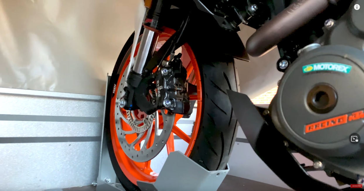

Alles anzeigenMit Niederzurren sichert man über den Reibwert und der ist bei einem Rad ganz schlecht, die Kräfte im Gurt gehen ins Unendliche......,
- mit eine g'scheiten Vorderradwippe, klar, eine "Delle im Boden" reicht nicht, da rollt's drüber. (Übertrieben um es zu verdeutlichen)
siehe Bild:
Was stimmt mit den erhältlichen Wippen nicht ?? Diese hier sollte für ein 21" Vorderrad eigentlich reichen , oder ?
gezeigt ist evtl n 17er ??
sicher ist das Mopped nicht so ferst auf dem Anhänger , als wenn man es verschweißen würde mit selbigen.
Nur läßt der rest vom Federweg ein überrillen nicht zu, wenn die Gurte vernünftig gepannt sind.
Zumindest sollte das mit der Wippe schon einiges aushalten. zb Bodenwellen gehüpfe.
Und absolut sicher bekommt man soetwas natürlich nicht.
Aus oben verlinktem Video
Alles anzeigenDa nützt auch eine Wippe nix, die unterhalb der Radachse endet!
Wie soll denn das Rad über die Wippe kommen können, wenn es entsprechend niedergezurrt ist. ![]()
Nachtrag:
Bei dem durch die Achse spannen, da ist der Schwerpunkt ebenfalls deutlich höher bei einer Reiseenduro als bei einem supersportbike.
Und da sollte es, wie Varafiete e schon sagte, vor allen dingen der Boden aushalten,. Weil die Zurrkräfte aufgrujnd der flachen abspannung viel höher sind.
siehe: hoffi69 hat das da prima erklärt
und auch:
Winkel unter 30° sind zu vermeiden. Das sieht man aber öfter das die so angebracht sind. Gerade wenn die Moppeds nahe an der Seitenwand stehen
Je senkrechter der Gurt desto kipp. und je waaderechter desto hüpf ![]()
