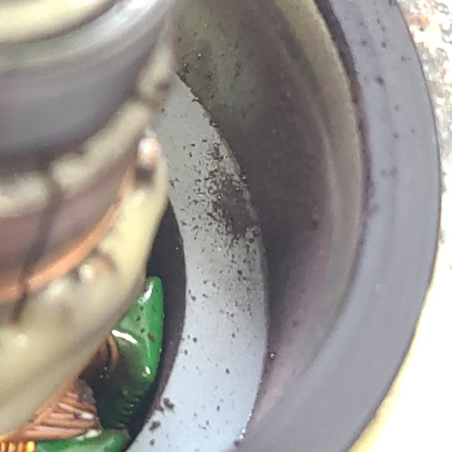

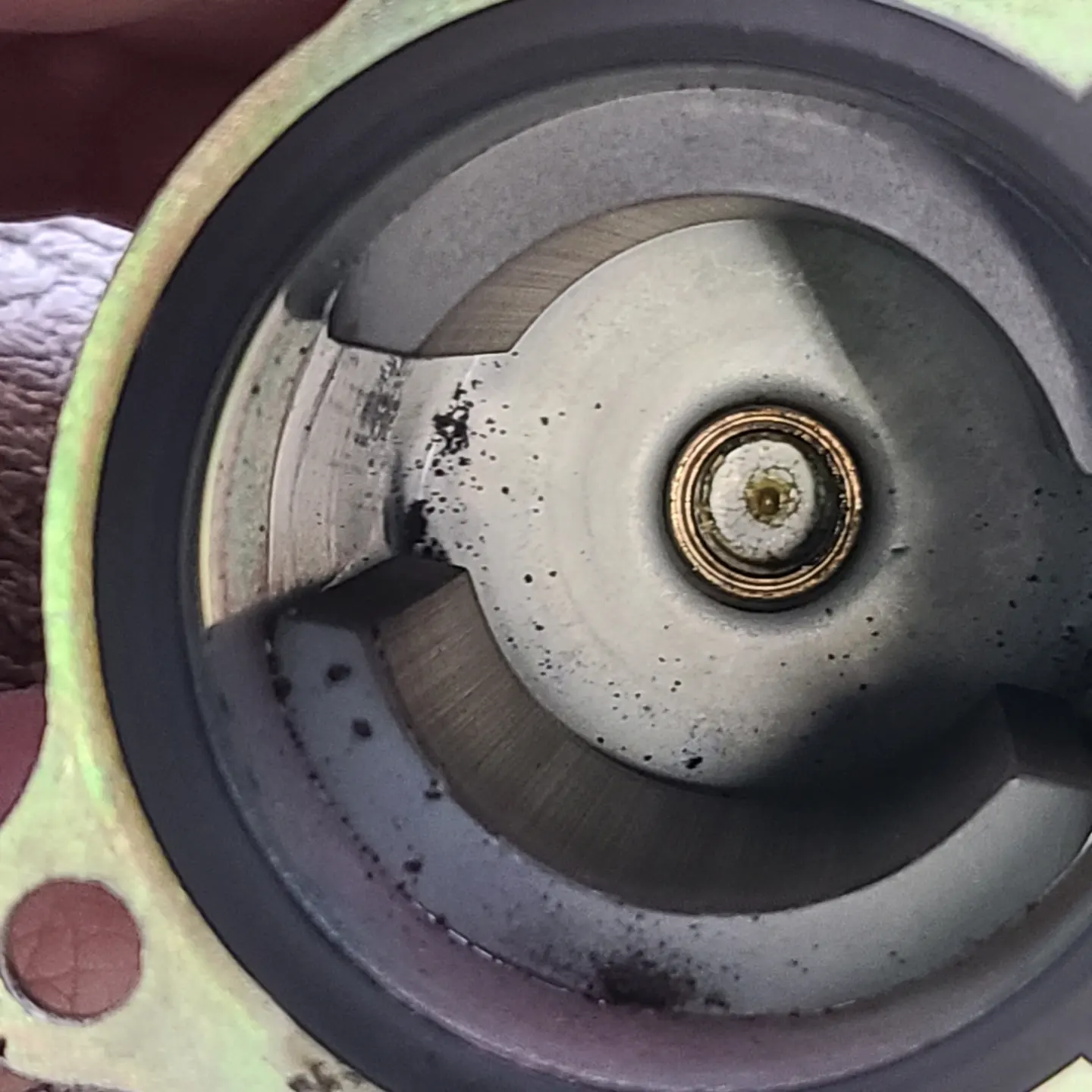

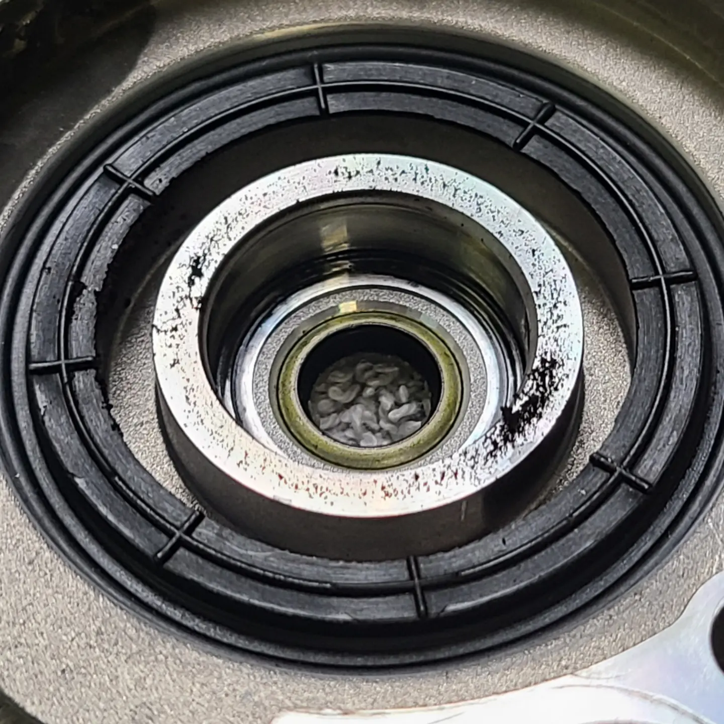

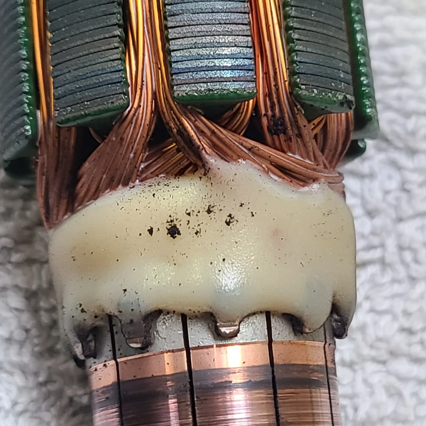

    So... Ein Update mit Fotos.
    So sah mein Schaltmotor von innen aus.
    So viel Kohlestaub hätte ich bei gerade einmal 4500km nicht erwartet.
    Habe heute 60km Strecke gemacht und es gab nicht einen leeren Schaltvorgang.
    Problem gelöst!
