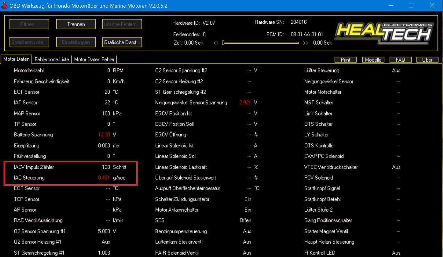

    Das wurde ja angeblich bereits gemacht - daher ist das ganze schon einen Schritt weiter....
    Das wäre die Verwendung der Original Honda Software an der dazugehörigen Schnittstelle
    Bei meiner NICHT Honda Software bekomme ich die Werte für den IACV angezeigt und kann mit zunehmender Motortemperatur beobachten wie die Werte weiter nach unten gehen. Da die Werte aus der Schnittstelle stammen, kann das auch der FHH mit seiner Software.
    Den Reset hast du mit wirklich kaltem Motor und ohne Gas zugeben bis zum Lüfterstart vorgenommen, bzw. der Händler hat den Leerlauf mit dem Honda Tester zurückgesetzt?
    Wurde das IACV auf Undichtigkeiten geprüft (Undichtigkeiten im Bereich der Nr. 1 oder 9 https://www.bike-parts-honda.d…HAEUSE/96097/E_18/1/35096)
    Wenn der FHH den OEM Tester hat, konnte er die unterschiedlichen Öffnungsschritte am IACV mit seinem Tester verifizieren (kalter Motor vs. heißer Motor ergibt unterschiedliche Öffnungsschritte)?
