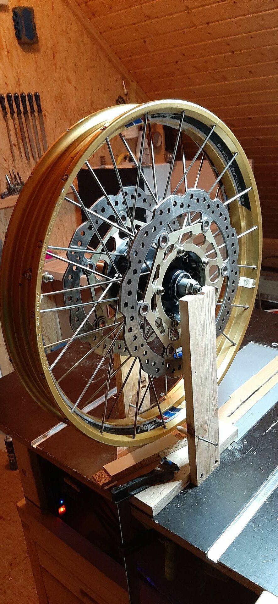

Im Herbst am Autobahn bei Siegen bin ich auf Holzklotz (10* 10*500 ) mit 100 kh drauf gefahren bin, felge wurde gebogen sonst zum glück nichts passiert. Jetzt habe ich probiert zu ausrichten. 4 Tage hat es gedauert bis ich in eingegebenen Toleranzen geschafft habe.
Und dann Reifen gewechselt und natürlich putzen.

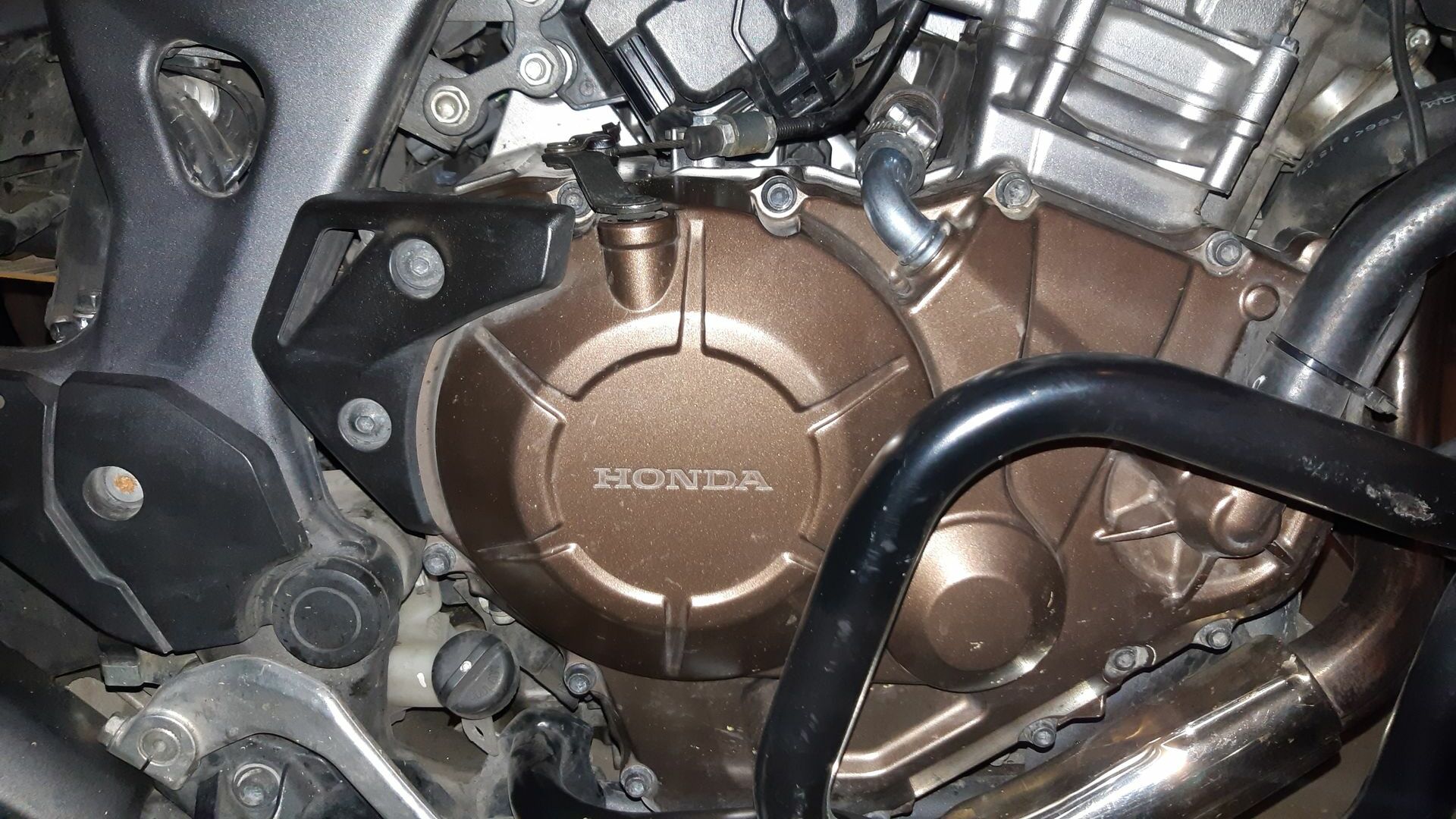

Hi Leute,

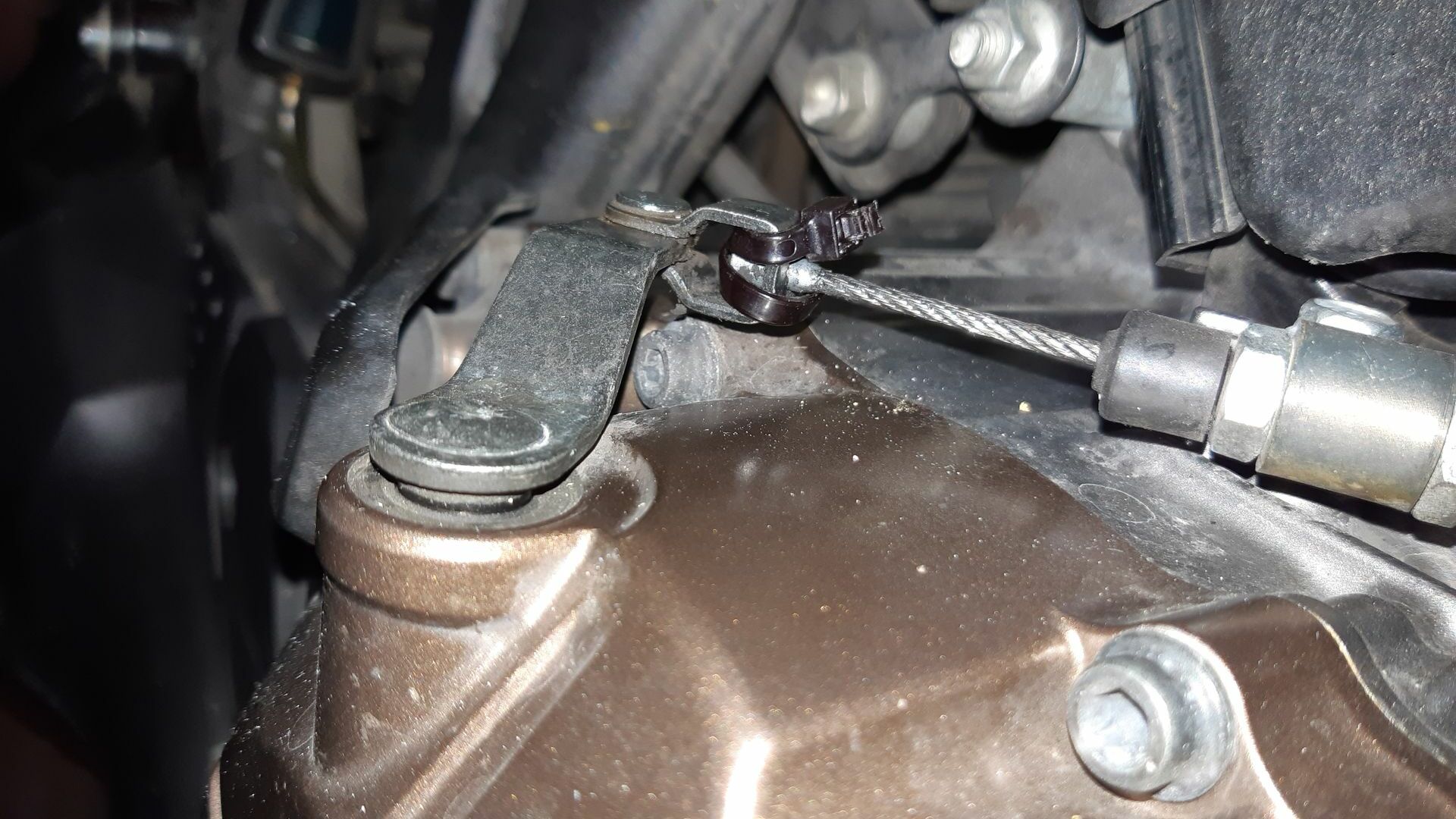

der Kupplungszug lässt sich sehr leicht bei korrekt eingestellter Kupplung aushängen.
Dass das während der Fahrt passiert muss der Hebel nur ein wenig hakeln... was er auch tut!
Ich hab soebent die Kabelbindersicherung angebracht.
Ja bei mir auch das passiert bei erste Wochen. Mitte der Fahrt reißt mir der Seilzug ab, ich dachte mir was machen jetzt, zum Glück africa kann man ohne kupplung schalten, schnell richtig nach Hause. Bei nächsten Parkplatz entdeckt es ist nur Seil ausgelegt. Wieder zurück gesteckt und fest gebunden, fertig. Aber teuer war kaputt
