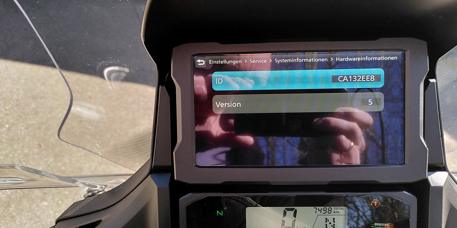

Alles anzeigenIch habs mal gestern das Androidauto mal mit meinem neuen Xiaomi Redmi Note 12 Pro 5G ausprobiert.
anfangs gabs Verbindungsprobleme, die danach verschwanden.
Dann eine Stunde gings gut, bis die Meldung kam Headset koppeln, diese kommt seit dem immer wieder.
EHrlich, ich hab kein Bock mehr auf Android Auto.
Fahre lieber mit dem Handy auf dem Lenker und dort Cali oder sonst was.
Auf dem Motorraddisplay habe ich dann alle Daten sichtbar.
Wisst ihr wie bekommen ich das Android Auto ausgeschaltet oder deaktiviert?
Jedes Mal wenn ich Handy einstecke wirs AA gstartet, das will ich nicht, nur das es geladen wird.
Hallo. Das mit dem Headset koppeln, habe ich immer dann, wenn sich mein Smartphone direkt über Bluetooth mit meinem Sena verbindet (nach Neustart des Motorrads z.B.). Einfach die aktive Bluetooth Verbindung des Smartphones mit dem Headset beenden, dann wird das Headset wieder mit dem Motorrad direkt gekoppelt. Des weiteren hatte ich am Wochenende die Situation, das nach mehreren Stunden bei warmen Temperaturen das Android Auto sich ständig an und abgeschaltet hat. Vorsorglich hatte ich ein neues USB-C Kabel dabei, dass ich dann eingetauscht habe; danach hat Android Auto die weiteren zwei Stunden keine Probleme mehr gemacht.
Zu guter Letzt: Eine Überhitzung des Akkus habe ich immer dann, wenn ich das Smartphone im Tankrucksack bei sonnigem Wetter im Deckelfach der direkten Einstrahlung aussetze; dann unterbindet die Akkuüberwachung ein weiteres Laden. Ein Neustart des Smartphones nach einer gewissen Abkühlung hilft möglicherweise.
