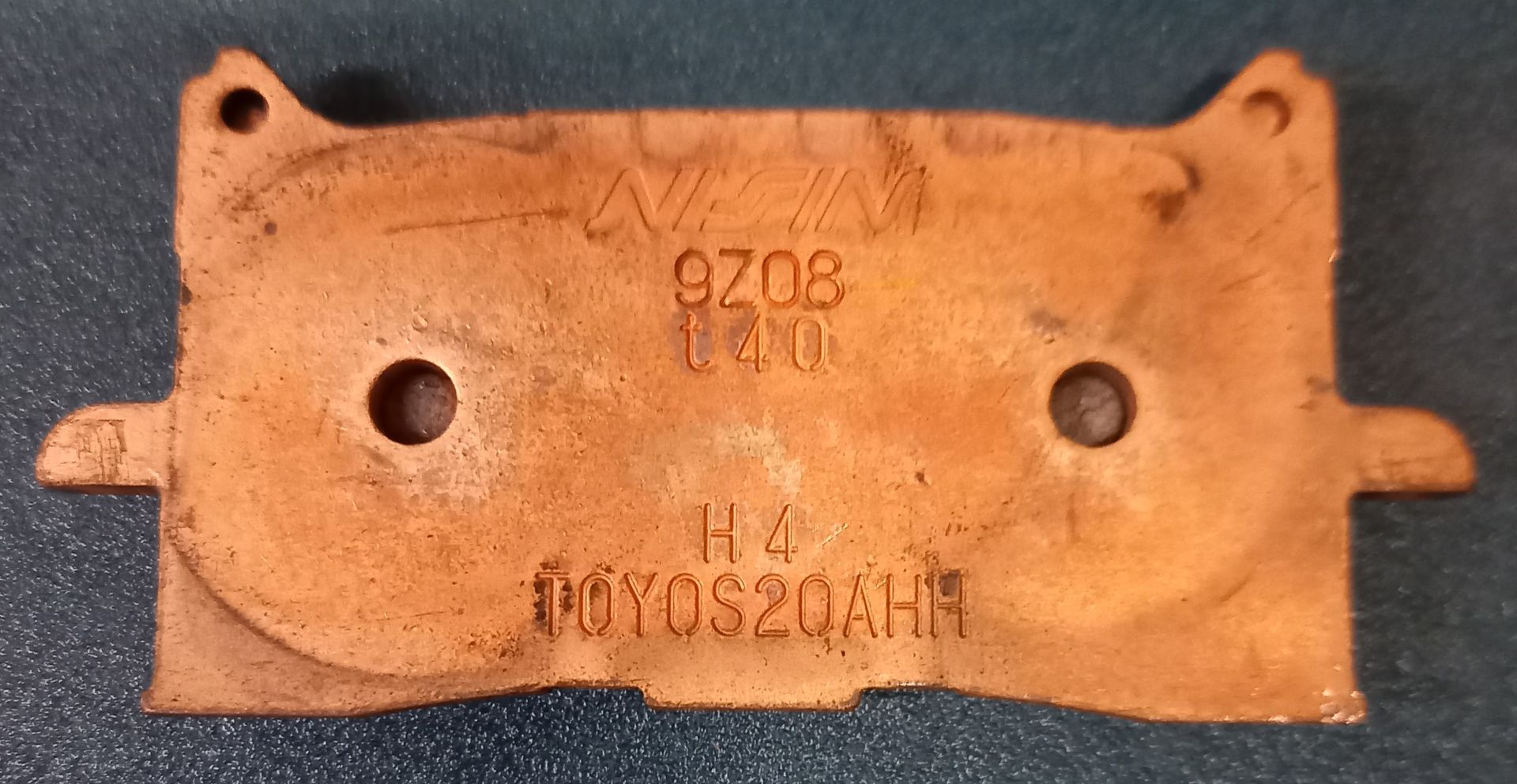

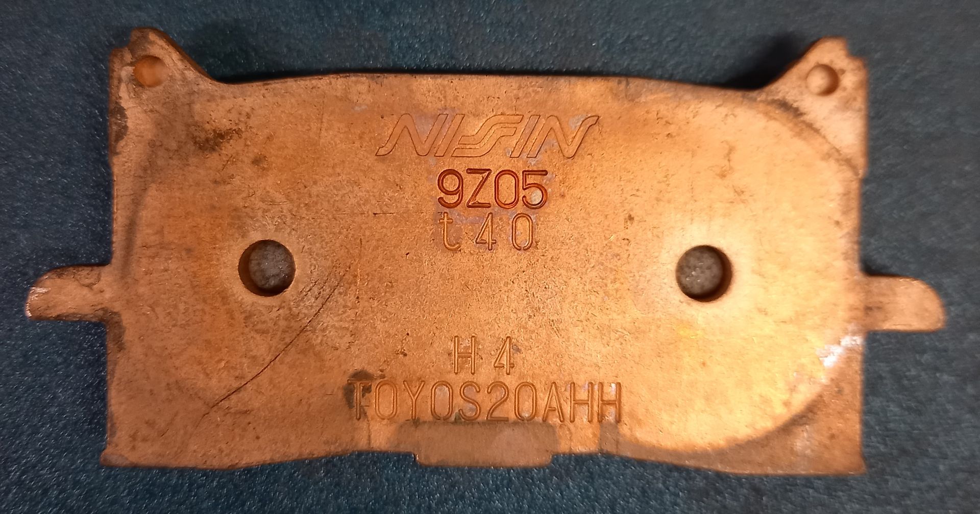

Bild 1 ist der äussere Belag (9Z08), Bild 2 ist der innere Belag (9Z05). Für die unterschiedlichen Bezeichnungen habe ich keine Erklärung, alle 4 Beläge sind gleich, auch gleich dick und passen innen wie aussen. Evtl. hat hier jemand eine Erklärung.
