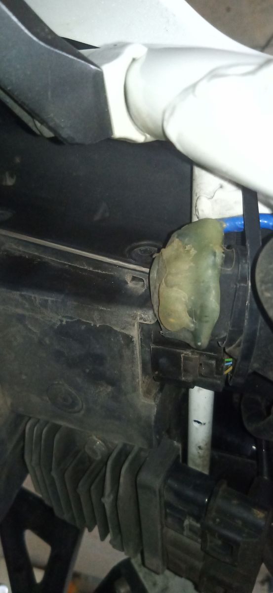

    Draufdrücken

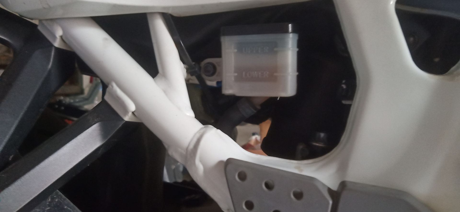

    Befindet sich auf der rechten Fahrzeugseite hinter dem Ausgleichsbehälter...
    Von unten nach oben fotografiert, zwischen Schalldämpfer und Rahmen...

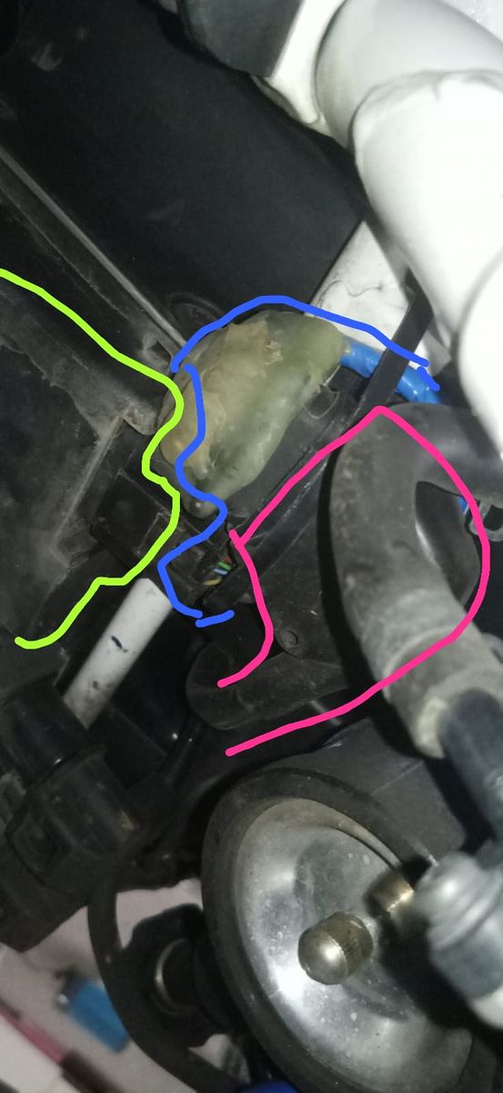

    Das mit dem glatten Gehäuse ist der Blinkgeber
    Das mit den Kühlrippen müsste der Lima Regler sein.
    Grün = Blinkgeber
    Pink = Original Stecker

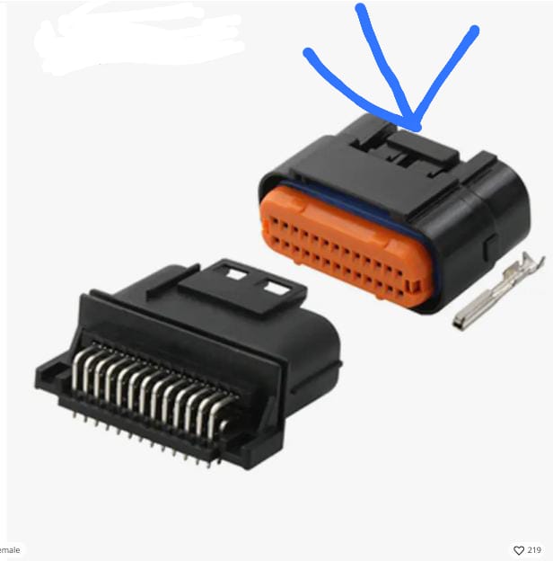

    Blau = Habt ihr nicht. Das ist ein Zwischenstecker
    Falsch!
    Der Warnblinker schickt nur bei Zündung ein einen Impuls auf beide "Blinker" welche vom Geber aktiviert werden.
    Deshalb bleiben sie bei Zündung aus aktiviert, bzw lassen sich bei Zündung aus nicht aktivieren.

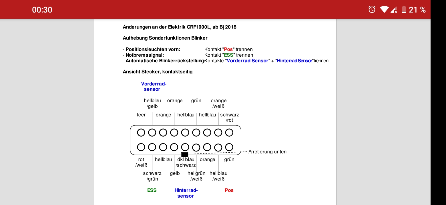

    Und da ich mich mit den Sonderfunktionen des "Blinkers" und deren Deaktivierung auseinandergesetzt, und das dokumentiert habe, hab ich dazu auch eine Grafik des Steckers.
    Allerdings musst du selbst schauen, wo die einzelnen farbigen Kabel hinführen...
