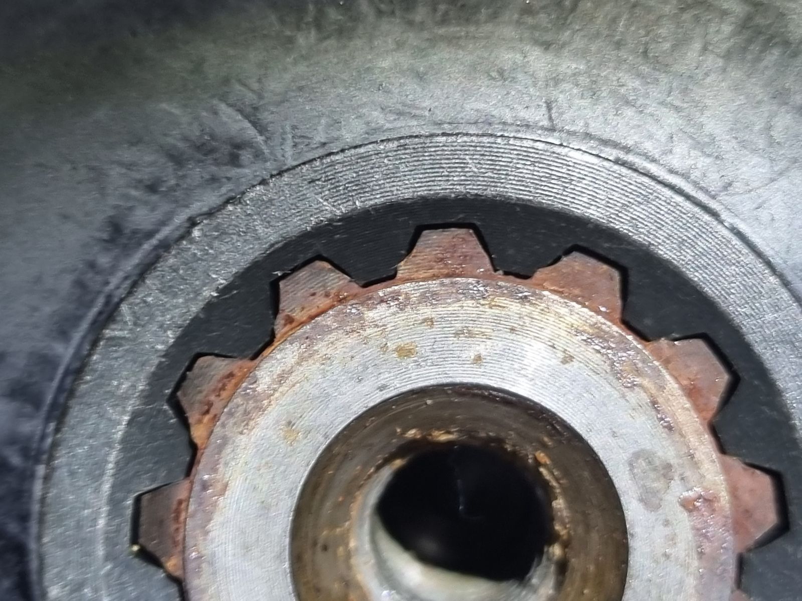

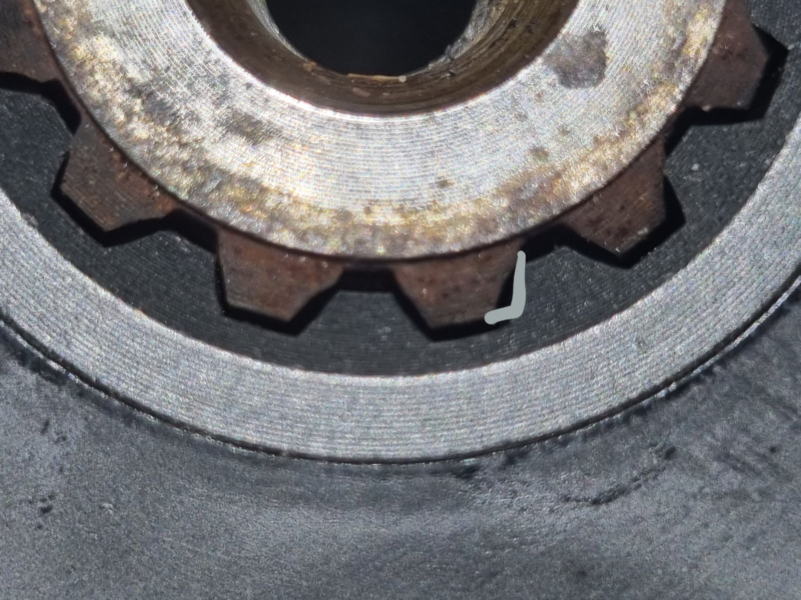

Was soll denn deines Erachtens sonst den Schaden verursacht haben? Bilder von der GAW mit neuem Ritzel habe ich oben gepostet, vom alten habe ich genau wie von der gereinigten Welle keine Fotos gemacht. Garantie ist seit 4 Jahren, die Anschlussversicherung seit 2 Jahren abgelaufen.. Was soll ich da groß an Honda melden. Die haben mich schon in der Garantiezeit immer abgewimmelt.

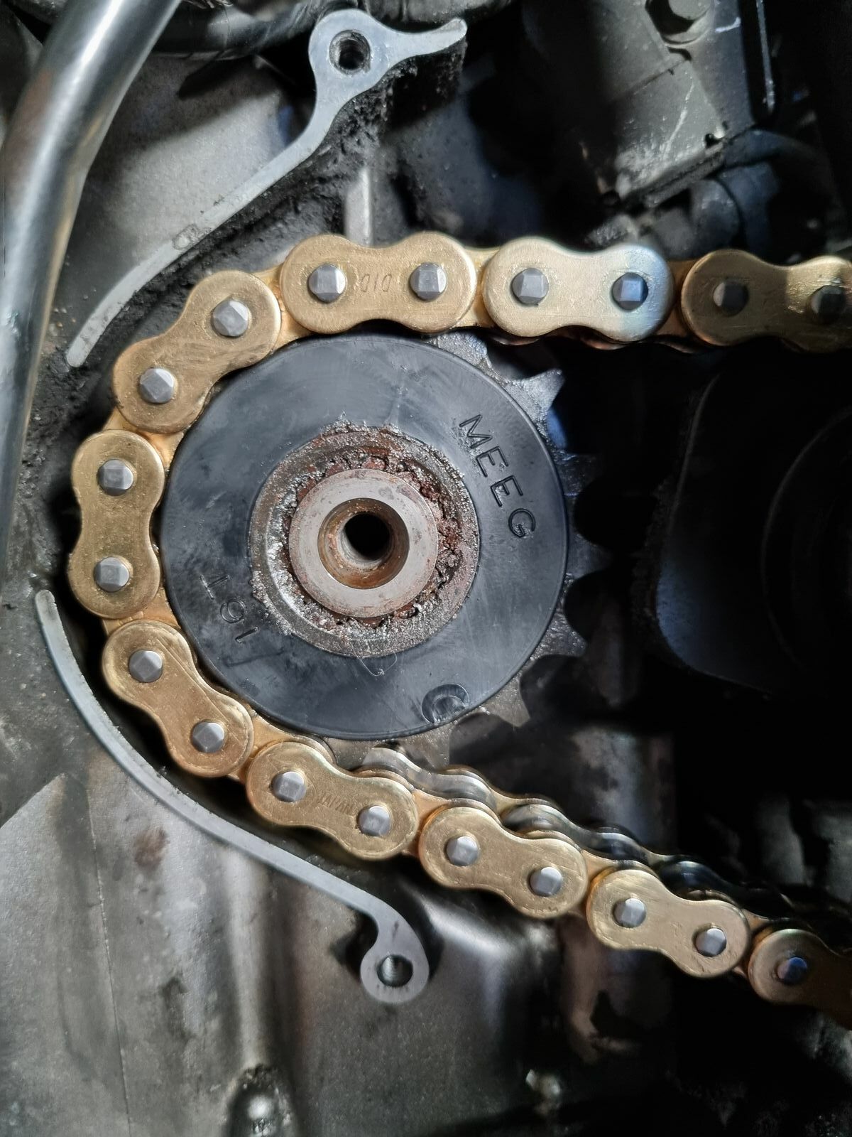

Hier nochmal 2 Bilder vom neuen Ritzel auf der Welle
Die fehlenden Kanten an den Zähnen sind genau wie der große Spalt unten deutlich zu sehen. Das war noch vorm Reinigen, bei der Testmontage. Gereinigt habe ich die GAW mit Bremsenreiniger und einer Zahnbürste. Dann mit Loctite 660 verklebt, das sah dann so aus.
Da Endloskette musste ich die direkt mit drauf machen, die hätte ich sonst nachträglich nicht mehr drauf bekommen.
Dass deine Welle defekt ist ist mir schon klar.
Mich würde aber interessieren wie das dazugehörige Ritzel aussah.
Wenn das ebenfalls deutlich abgenutzt ist, war es zumindest nicht die Härtung.

Gibt es Bilder der gereinigten GAW die auch Details der Verzahnung erkennen lassen?
... Und des betreffenden Ritzel welches den Schaden veru. rsacht haben soll
