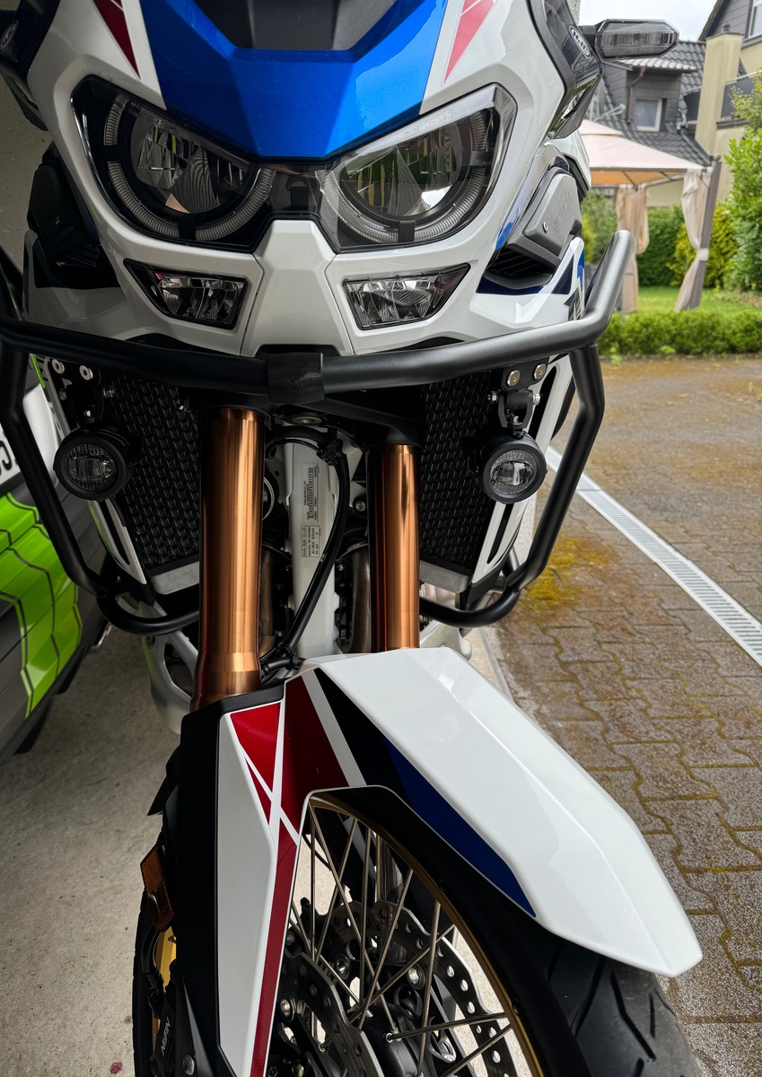

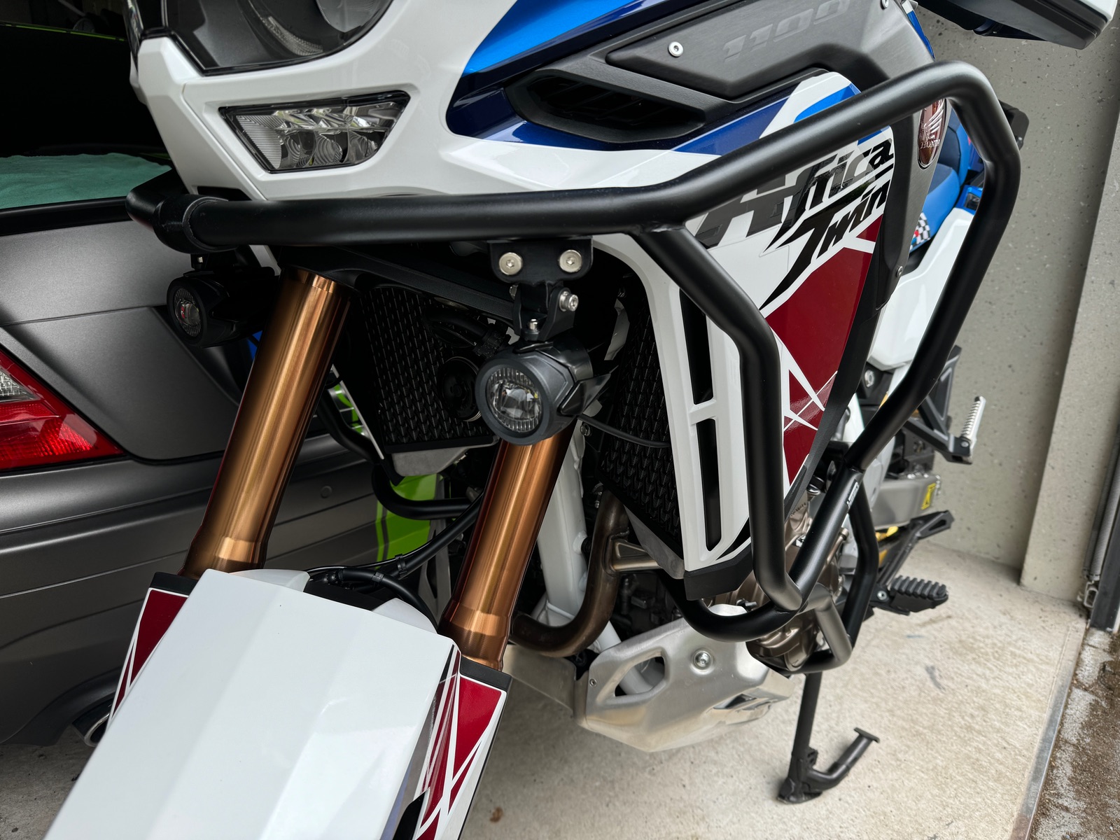

    Aber wer gerne mehr zahlt, ist ja legitim. Nur meine Erfahrung ist halt sehr sehr gut ich würde mir die Teile immer wieder anbauen. Und für unter 40 Euro da können die meinetwegen nach ein paar Jahren gerne mal kaputt gehen 😊
    Diese billigen Dinger funktionieren bei mir ausgezeichnet, die Montage war null Problem. Einzig das Freischalten funktionierte erst nach ein paar mal rum probieren, aber am Ende auch kein Problem. Für unter 100 Euro inklusive aller benötigten Teile ausgezeichnet vom Licht und Funktion.
    Ich würde das immer wieder so machen 👍

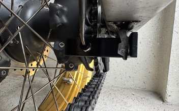

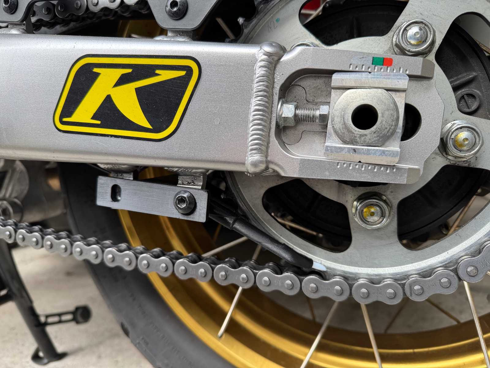

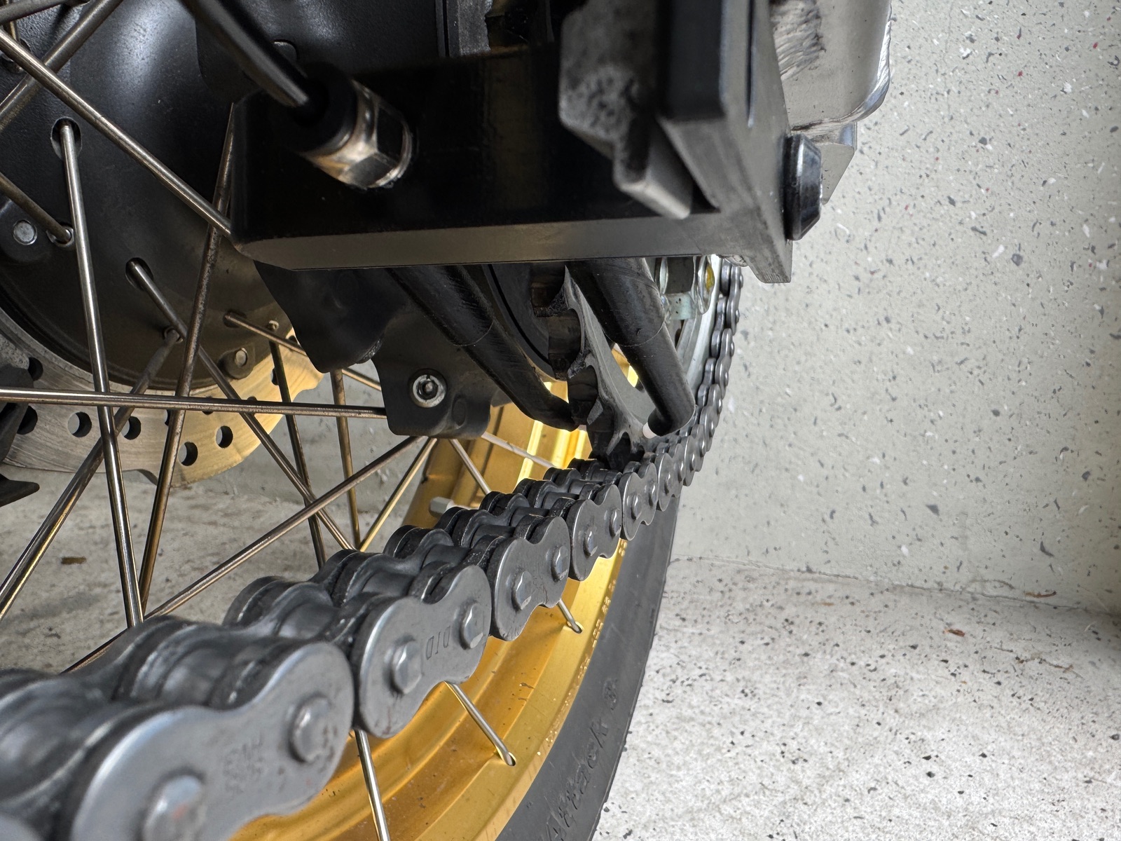

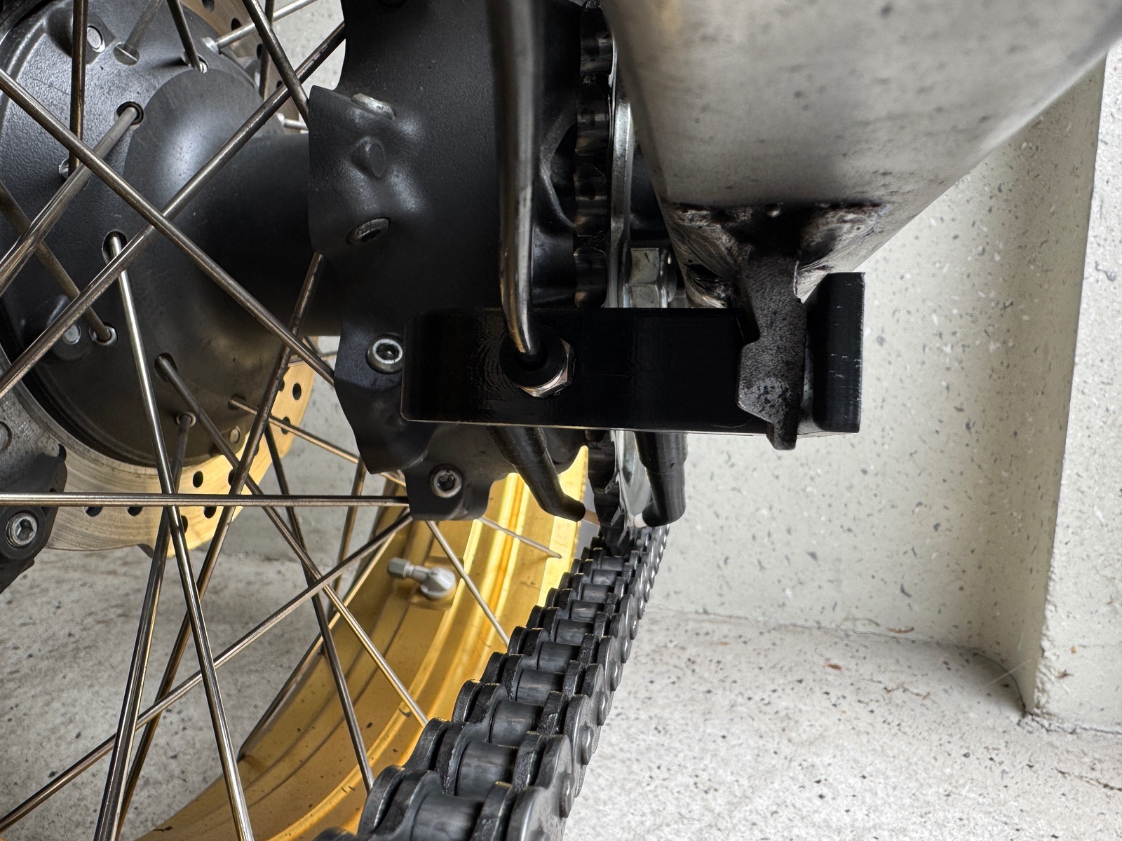

    Heute montiert, und ich hätte noch einen Tipp, die Hülsen in der Kunstofffinne weg lassen. Sonst drückt einen diese die Düse immer wieder hoch und sie läuft in der Nut, und das ist meiner Meinung nach nicht optimal.
    Lässt man die beide Hülsen raus, kann man alles wunderbar justieren.
    Meiner Meinung nach kann man die Düse nicht mehr besser machen 👍
    Auf den Fotos ohne Finne damit alles besser erkennen kann.
