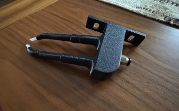

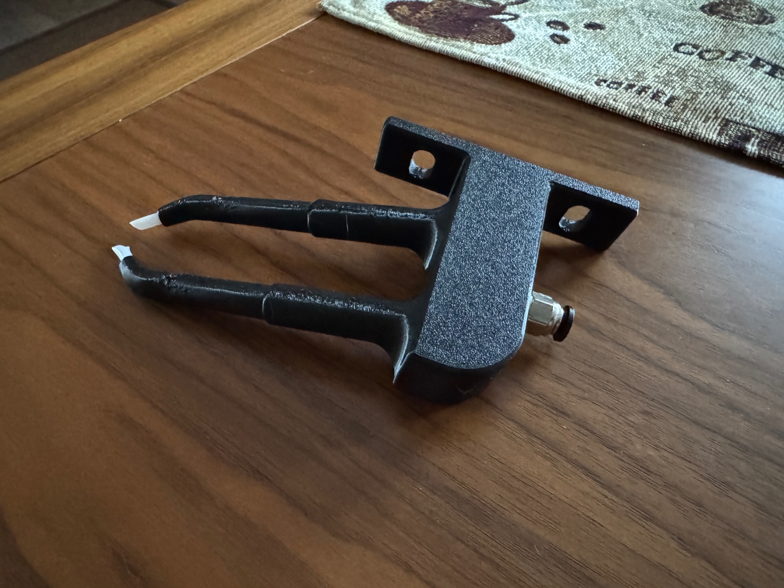

    Horst hat natürlich gelesen das mir die erste Doppeldüse von ihm abgebrochen ist.
    Völlig unkompliziert bot er mir einen Ersatz an, und fragte mich was man noch verbessern könnte.
    Ich teilte ihm meine Erfahrung und Einschätzung mit und er hat das prompt mit einfließen lassen.
    Seine neue Düse die mir nun vorliegt, würde ich als perfekte Lösung sehen um mit dem Nemo seine Kette zu ölen.
    Die Abstände zum Ritzel sind nun etwas weiter auseinander, mit den weißen Röhrchen kann man nun genau einstellen wo das Öl austreten soll.
    Die Langlöcher bieten nun genug Spiel um die Düse auszurichten. Der Anschluss für den Schlauch ist das Tüpfelchen auf dem i 👍
    Genaue Fotos von der Montage und eine letzte Einschätzung folgt am Wochenende.
    Danke Horst für deinen Einsatz und das du uns allen hier mit deiner Düse ein Lächeln ins Gesicht gezauberst.
    Und natürlich die Kettenpflege damit auf ein Minimum reduzierst 👍

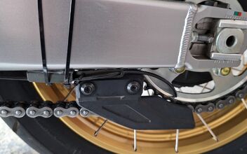

    Sorry ich hoffe du kannst mit Kritik umgehen, aber das sieht meiner Meinung nach nicht gut aus. Zumal es sich an der AT wirklich sehr gut montieren lässt. Unauffällig und auch zweckmäßig, leider habe ich meine Fotos gelöscht sonst hätte ich dir das gezeigt. Aber am Ende muss es dir gefallen 👍
    Hallo Horst, leider habe ich die Düse schon entsorgt, über eine Neue würde ich mich freuen. Geändert müsste lediglich der Abstand der beiden Spitzen zueinander und die Löcher ein Tick mehr zum Langloch. Bei mir war einfach die vordere Düse so stramm aufs Kettenblatt gedrückt. Das war mir bei der Montage so extrem nicht aufgefallen. Sonst hätte ich das mit Hitze und biegen ändern können. Die hintere Düse dagegen stand zu weit ab, aber im Grunde ist deine Düse schon fast perfekt 👌 nur wie gesagt die beiden Parameter etwas ändern. Ich hoffe du weißt was ich meine?
