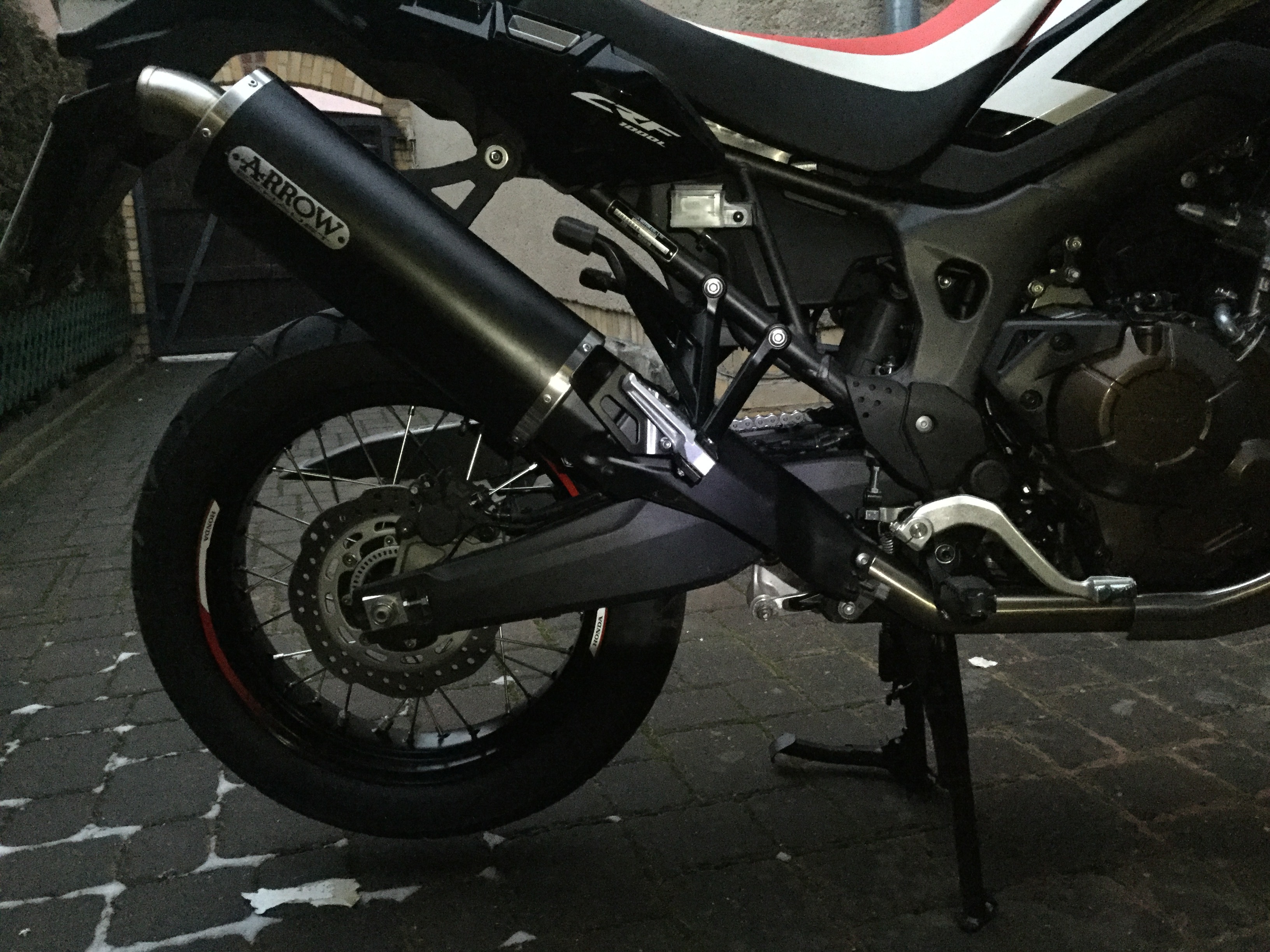

Vorsicht an der Bahnsteigkante,... für die 1100‘er gibt es noch keine zugelassene Arrow komplett Anlage. Für die 1000‘er, wie auf dem Bild gezeigt allerdings schon.
