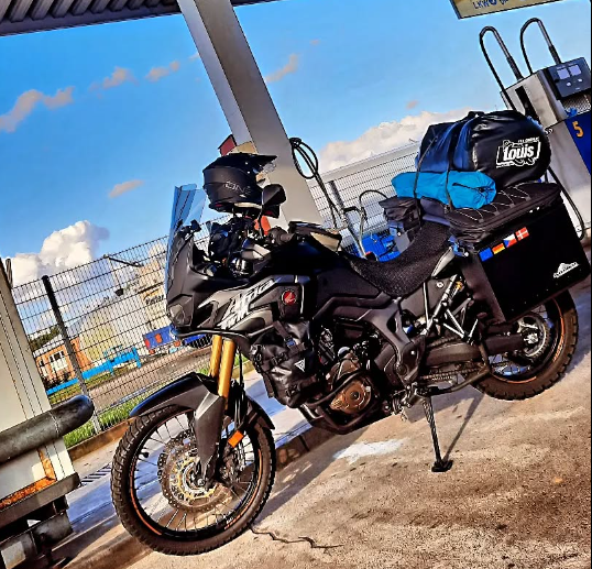

Hi zusammen,
Vorspannung etwas raus und Luftdruck erhöhen hat es gebraucht... Fahrt 100% ohne irgendwelche faxen... Vielen Dank für die Hilfe.
Bin heute morgen ohne Gepäck nur mit den leeren Alukoffern noch einmal gefahren... Genau das selbe Schlingern... Wieder nach Hause und das Lenkkopflager nachgezogen ( da war tatsächlich etwas Luft zum Nachziehen ), nochmal Luftdruck angepasst vorne 2,3 hinten 2,6 bar. Die Vorspannung hinten wieder etwas rausgedreht (max. minus 10).
Es grenzt sich ein auf 60-70km/h beim Abtouren ein... ein klassisches death wobble..
Da ich den Reifen eigentlich kenne und die Technische Seite i.O. ist, gehe ich nach wie vor davon aus das sich der neue Vorderreifen irgendwie nicht mit dem zu 85% eckig abgefahren Hinterreifen nicht verträgt.
Habt ihr immer Zeitgleich beide neu gemacht oder seid ihr auch mal mit Neu/Alt gefahren?
Hi,
das Gepäck und die Beladung ist 1 zu1 das selbe wie ich schon mehrfach unterwegs war über viele 1000KM, die Gepäckrolle ist auf dem Sozius mit einer Hand breit Abstand zu meinem Rücken, das ist ja im Vergleich zu jemanden der mit Top Case fährt noch richtig gut.
Die Gepäckrolle hat viel Volumen aber Überschaubares Gewicht - Zelt - Schlafsack - Luftmatratze - Klappstuhl.... Also richtig schlecht gerechnet max 30kg, in dem linken Koffer sind Klamotten im rechten Gaskocher und Küchenzeug, in den Sturzbügeltaschen sind Regenklamotten.
Deine Ansätze sind aber dennoch mega gut... Man könnte Wasser, Bremsscheibenschloss etc. mit in die Sturzbügeltaschen packen.. Aber das sind 4kg. Hatte gestern auch die Rolle zwischendurch ganz nach vorne gedrückt so das sie bündig an mir war, ohne Veränderung.
Achso Vorspannung hinten habe ich gestern auf voll - 3 Clicks erhöht, alles ohne Erfolg.
ich habe jetzt knappe 13tkm K60 Scout Erfahrungen, ich finde die Performance (eingeschränkt bei Matsch) wirklich beeindruckend was der auf Schotter und auf der Straße bis auf die Raste abkann, bei Nässe mache ich klar vorsichtiger aber auch das klappt gut.
Der Vorderreifen habe ich gerade neu / der Hinterreifen ist eckig aber ist noch was drauf, solo bin ich mit dieser Paarung so 300KM gefahren und alles war wie immer.
Gestern und Heute bin ich mit viel Gepäck auf einem kleinen Camping Trip gewesen und ich war schockiert, die ganze Front Pendelt von 50-70 Km/h wie ein Lämmerschwanz, wenn man den Lenker nicht festhält würde es sich bis zum Sturz aufschaukeln.
(bin die erste Garnitur ca. 3 TKM gefahren bevor ich das erste mal Gepäck drauf hatte, einige sagen ja das der sich erst "Anfahren" muss?!)
Ich habe alles Kontrolliert, Kein Höhen oder Seitenschlag, alles Ausgewuchtet, Luftdruck passt, Lenkkopflager, Achse... und und und...
Habt ihr das auch?
P.S. ich fahre mit Murmel in zwei Wochen wieder mit Dicken Gepäck los, er fährt TKC70, da wollen wir mal die Moppeds tauschen... bin wirklich Ratlos und es hat wenig Spass gemacht.
